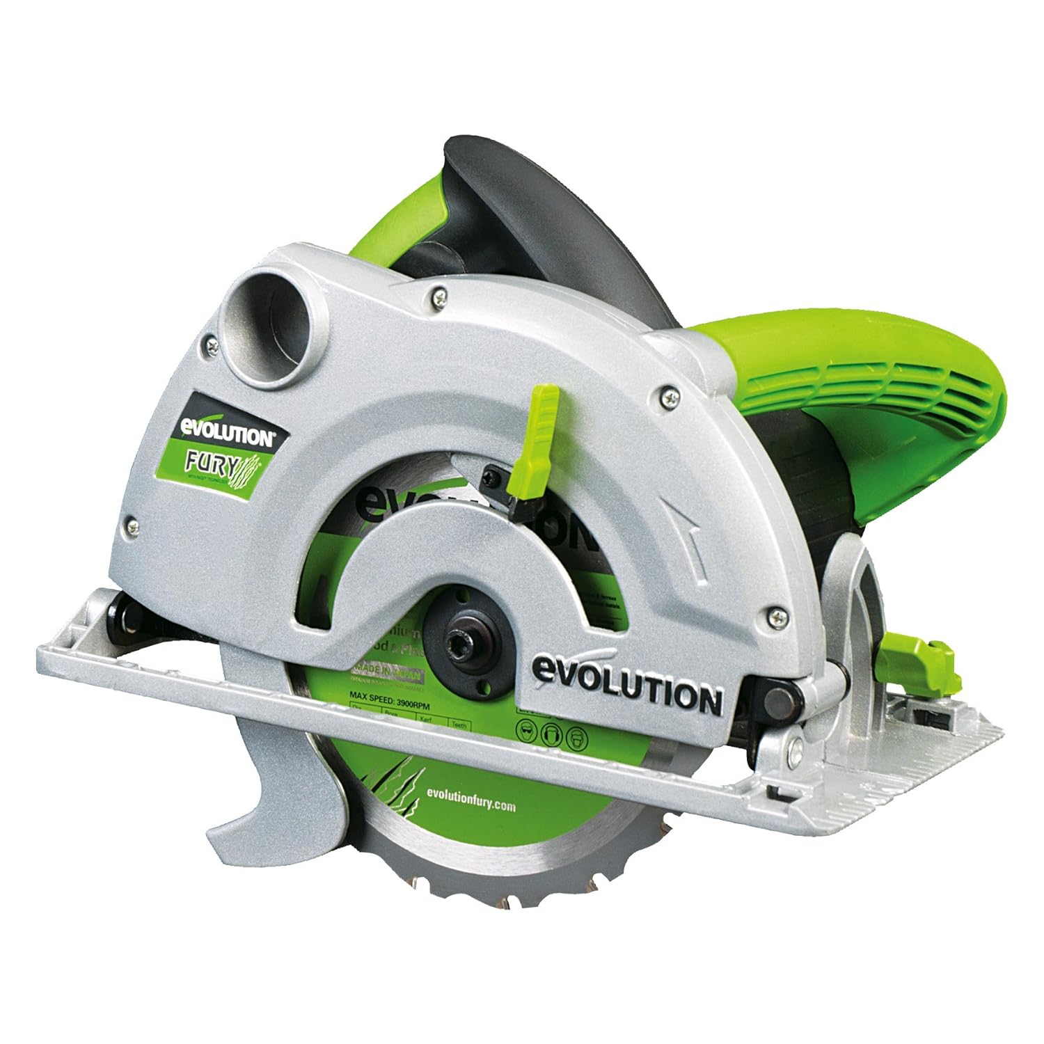

GAS a écrit :
Petite question avant d'aller me pager :o
Vous connaissez cette scie circulaire ?
http://www.amazon.fr/dp/B004W50C8Y [...] KJMS1XY56M
https://www.youtube.com/watch?v=oggvMM1em9E
http://ecx.images-amazon.com/image [...] L1500_.jpg
Vous en pensez quoi ?
Si tu as un petit budget, pars plutôt sur cette machine ;) : http://www.amazon.fr/Bosch-Scie-ci [...] 0001D1Q0Y/
