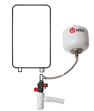

Salut,
Le plombier a changé la resistance sous l'eau de mon chauffe eau. Il a purgé le cumulus juste avant. C'est réparé, mais depuis son passage j'ai un probleme de pression.
Quelque soit le robinet ou la douche, meme symptome : La pression de l'eau diminue de 30%-40% au bout d'un moment pendant 2 minutes. Puis elle revient a la normale. Et ainsi de suite.
Quelqun a une idée de ce qu'il faut faire. On m'a dit qu'il fallait faire une nouvelle purge car c'est de l'air dans les tuyaux.
Merci :hello:

tomware a écrit :
Salut,
Merci :hello:
C'est le débit qui change, pas la pression [:aloy] En sortie de robinet, l'eau est à la pression atmosphérique ;)
Ce n'est pas normal que tu es de l'air dans les conduites, normalement un réseau est ventousé au points hauts.
Un défaut de ventousage se constate avec de l'eau qui arrive en "toussant", ici c'est apparemment pas le cas.
Message édité par vlack le 09-06-2008 à 23:54:14

koolos
Posté le 09-06-2008 à 23:48:07  profilanswer
Effectivement, c'est bien un problème de débit.  :o
Vérifier et manipuler le robinet du groupe de sécurité.
Peut-être le clapet du groupe qui se coince ?
J'ai déjà eu des cas de clapets coincés ( plus de débit ), mais pas de manière intermittente...
Rassure moi, le problème est présent uniquement sur l'eau chaude ?

Mon pere m'a rajouté un vase d'expansion pour ballon d'eau chaude mais je sais pas trop à quoi ca sert.
Ca pourrait peut etre résoudre tes problèmes

Merci mais c'est pas trop ce que je souhaite. A priori c'est une reserve d'eau chaude supplémentaire. Je veux juste recuperer mon débit que j'avais avant le passage du plombier.
Message édité par tomware le 10-06-2008 à 11:10:46

C'est pas vraiment une réserve d'eau chaude.
Le vase d'expansion permet de reguler la pression d'eau chaude. Le ballon fait 8L, y'a une membrane étanche à l'interieur qui monte et qui descend en fonction de la pression de ton ballon. Ca evite les surpressions.
En revanche, je ne sais pas si cela a un effet sur le "débit".

Un ballon antibélier ne régule pas la pression.
Ça évite de déclencher le groupe de sécurité si tu as une pression trop forte de manière momentanée.
