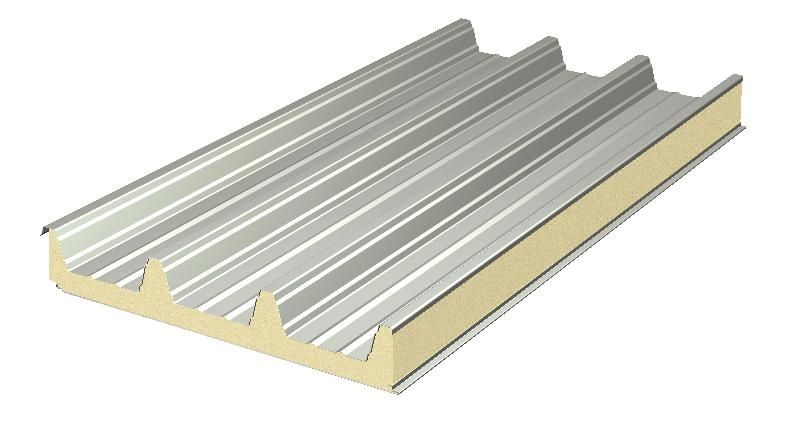

Les isolants à base de polystyrène sont vraiment les produits à éviter en toiture à mon avis, à la moindre étincelle dans les 10 min qui suivent tu n'as plus de maison, ça fond et coule partout tout en continuant de brûler, les laines de verre ou de roche sont beaucoup moins sensibles au feu, 600° pour la laine de verre et plus de 1000° pour la laine de roche il me semble. Par contre pour isoler les plafonds de garages/cave en sous sol ou pour isoler par l’extérieur c'est ce qui se prête le mieux.

n°36246225
aspegic500​mg
Posté le 19-11-2013 à 02:21:05  profilanswer
"quelques étincelles" :D
J'ai ai brulé de nombreuses fois pendant mon adolescence (polystyrène et polyuréthane, utilisé en sport comme mousse de calage), ça ne s'enflamme qu'avec une vraie flamme dessus, la flamme ne s'entretient pas et ça coule assez peu (ça se consume trop vite)
PSE: http://www.youtube.com/watch?v=bOUb2QsB0rY (à partir de 45s)
PU: http://www.youtube.com/watch?v=3SQ9lAYay7A
Pour une toiture ça peut être du panneau intermédiaire comme ça:
http://img.archiexpo.fr/images_ae/photo-g/panneau-isolant-rigide-en-polyurethane-pour-toitures-159176.jpg
Ou du tout en un avec les faces métalliques, qui devrait pas prendre feu aussi facilement (ça peut fondre à travers par contre)
http://img.archiexpo.fr/images_ae/photo-g/panneaux-sandwich-toitures-faces-metalliques-ame-polyurethane-pur-90342-3622001.jpg

Et le polyisocyanurate est moins inflammable que le polyuréthane :jap:
