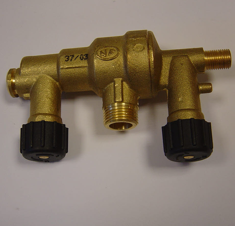

Bonjour,
J'ai un débit d'eau froide quasiment inexistant sur ce type de robinet (dans ma douche).
http://reho.st/self/fb4c8b0affe8df07eb17973affc6a88d4039e3cc.jpg
Savez-vous comment on le démonte? Comment ça s'appelle (que je fasse des recherches)?
Je voudrais tenter au moins de démonter les têtes de robinet pour les mettre dans du vinaigre blanc...
Merci de votre aide !

n°36228915
Samourai
Mais que se passe-t-il?
Posté le 17-11-2013 à 15:11:39  profilanswer
Samourai a écrit :
Bonjour,
http://reho.st/self/fb4c8b0affe8df [...] 39e3cc.jpg
je retente ma chance.
La tête de robinet gauche, j'ai réussi à l'enlever (c'est le débit d'eau).
Celle de droite (régler l'eau chaude ou froide), non !
A votre avis, dans ce type d'installation, si y a un problème de débit, que faut-il démonter?
Nihon, gambare !
n°36228987
rosco
Posté le 17-11-2013 à 15:20:50  profilanswer
La cartouche opérant le mélange froid/chaud se retire du côté droit. Tu dois pouvoir retirer le robinet droit sans difficultés (la vis est dissimulée sous un petit cache plastique généralement) mais extraire la cartouche peut se révéler impossible car complétement coincée par le tartre et il faut faire attention à ses joints !
Déjà vérifier que les tamis (si tamis il y a) aux entrées ne sont pas obstrués en retirant complétement le robinet thermostatique (ne pas oublier de couper l'eau avant). Si tu ne sais pas démonter la cartouche, tu peux injecter du vinaigre dans les entrées, puis remuer et faire jouer les robinets pour aller partout à l'intérieur.
Message édité par rosco le 17-11-2013 à 15:22:41
n°36229848
andre_prig​ent
Futur modo
Posté le 17-11-2013 à 17:52:20  profilanswer
niku a écrit :
c'est bon pour environnement
c'est la derniere fois que j'en applique en tout cas
surtout que l'odeur du solvant reste dans la maison pendant un moment...
sinon j'attaque mes enduits
Une assiette de lait toute la nuit, ca absorbe l'odeur
stephaneF a écrit :
Qui utilise de la glycéro aujourd'hui ?
Moi. Pour les fenêtres
L'humanité est surévaluée
n°36229949
niku
viaggiando controvento
Posté le 17-11-2013 à 18:02:50  profilanswer
ma femme s'est amusé à mettre un bol de vinaigre
que j'ai renversé evidemment  [:niku:4]
n°36230837
Samourai
Posté le 17-11-2013 à 19:51:15  profilanswer
Samourai a écrit :
Bonjour,
Merci. J'ai merdé...c'est une cata...
J'ai pu retiré le côté gauche, j'ai tenté de détartré le "truc" (=c'est la cartouche du mitigeur? c'est ça?).
Mais impossible de la remettre, et en forçant je l'ai cassé...
http://reho.st/self/9ee39841bdada1fe0f6f9fef4bc6c928eaa83605.jpg
Je vais essayer d'en acheter un autre demain.
1) Quels magasins pouvez-vous me conseiller? (je suis sur Paris)
2)Là du coup j'ai du coupé l'eau car sinon ça gicle là où j'ai enlevé la cartouche. Comment le boucher temporairement?
Je vous serais très reconnaissant de toute aide  :(
Message édité par Samourai le 17-11-2013 à 19:57:04
Nihon, gambare !
