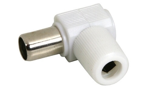

Bonjour question bête et rapide.
Ma TV est très loin de la prise tv (archi bizarre, bref).
J'ai un meuble adossé au mur ou se trouve la prise TV. Existe-t-il des prises TV compactes qui me permettrait de garder ce meuble adossé au mur, tout en connectant mon cable antenne à cette prise sans avoir à laisser 6cm d'écart entre le mur et le meuble?
Suis-je compréhensible? Merci!!!
Perso je démonterai la prise, et je raccorderai le cable dans le trou, en faisant ensuite sortir le cable recouvert d'un cache fil.
Genre :

Il existe des coudes pour les prises d'antenne.
http://image.darty.com/hifi_video/satellite/accessoire_antenne/lineaire_fiche_antenne_coudee_c001228zd1196324a_1235726612850.jpg
Pour la prise en elle-même, la plupart des prises sont plates.
Chuis un noob en bricolage, danger d'électrocution dans cette manip?
Ca veut dire que je démonte le boitier de la prise et ma rallonge de cable TV et noue les filaments ensemble?
Et le cable c'est un Coaxial rg-6?
Sam a pas l'air trop sorcier du coup.
0 danger d'électrocution.
Tu dénudes le cable comme ça : http://suprememastertv.com/data/ch [...] _copy2.jpg
Et tu raccordes avec des embouts type F : http://ecx.images-amazon.com/images/I/41U0DjYQzqL.jpg (un male et une femelle).
Mais la solution de Le-tcho-du-62 avec un simple coude me parait meilleure, ça évite de bidouiller.

n°31507544
polionamen
Hop
Posté le 29-08-2012 à 20:14:12  profilanswer
Parfait, merci à vous
