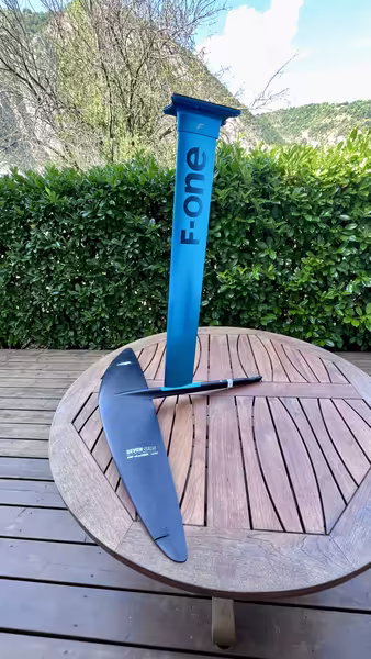

On voit plein de communication sur les nouveaux matériaux (Aluula, UPE, UPE-Aramid, plus récemment le Quad-X de F-One) mais cela ne concerne que les boudins, jamais les matériaux du spi qui restent en variantes de Dacron (Technoforce, Mod3, etc....) mais les progrès sont marginaux sur cet élément qui est essentiel.
Bref j'y retourne cet après-midi et j'ai pu choper un Seven Seas 1300 ce matin même sur LBC :D

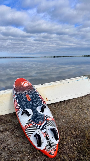

Posté le 22-02-2026 à 20:10:08  profilanswer
100 kilos, je cherche la rafale à 6-7-8 nœuds.
A 10+ c'est la fête.
J'ai une planche de 8.9 pieds et 20 pouces de large, et un Sirus 1750 (je l'ai aussi en 2000 pour quand c'est léger, et une veloce hdw en XXL pour le baston)
Mon kif c'est de voler et faire venir / revenir sur l'eau des plus légers qui restent tankés :o
Je faisais déjà ça aux débuts du windfoil quand on montait ça sous un slalom, en volant au raz de l'eau (facile y'a pas de clapot à force 1-2).
Faire venir un gars avec des numéros dans les voiles c'était le kif :)
edit : par contre l'été dernier dans un thermique poussif de fin de matinée on a fait pas mal d'essais croisés avec des légers/très légers : pour eux ça ne sert vraiment à rien. Trop de trainée, ils gagnent rien au départ voir perdent. En maintien en vol par contre c'est impressionnant.
Message édité par chin jo le 22-02-2026 à 20:16:25

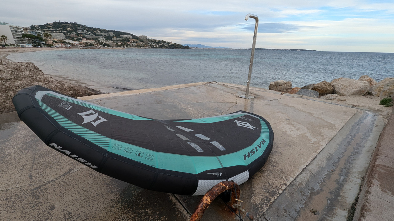

Salut les wingfoilers,
Hier jolie session a Cannes, vent bien établi majoritairement sud ce qui fait que le plan d'eau était bien plat. 18-20 noeuds environ, je naviguais en 4m (premiere sortie de ma Naish toute neuve  :love:)
Je commence à bien tenir mes bords, par contre ils se finissent toujours de la même manière = je monte  trop haut sur le foil et ca décroche.
J'ai reculé le foil au max sur le rail, c'est un peu mieux, mais je finis inexorablement par décrocher, surtout si je borde et que ca accélère.
J'essaie de compenser en appuyant sur l'avant, en bougeant mes pieds, mais ça finit toujours pareil (Quoique hier j'ai inauguré une nouvelle chute, quand je pars vers le jibe, en abattant).
Mon foil est un foil débutant (sroka 1750) avec stab 300, sur un mat de 85. Je me demande si c'est possible que ce soit mon problème ,foil trop grand  :??:
Auquel cas, quelle taille viser, pour décoller raisonnablement mais ne pas décrocher trop vite ?
Je n'ai pas d'idée sur la progression a avoir sur les tailles de foils
Edit : un peu de photos pour agrémenter tout ca

n°74465529
chin jo
Posté le 29-03-2026 à 09:13:51  profilanswer
En winDfoil au bout d'un moment ton centrage (i.e. mettre le poids sur l'avant) ne permet plus de garder le foil dans l'eau. Tu dois utiliser la pression aéro du grément pour plaquer l'avant.
Hypothèse : ta wing ne te donnait pas trop de lift ? Dans 20 noeuds de vent ça peut vite te lever un peu et contribuer à faire monter le foil.
Sinon faut voir ton poids et ta vitesse mais si 1750 c'est la surface de l'aile avant et 300 celle du stab c'est déjà beaucoup.
Grosso modo c'est ce que j'utilise en pétole et je fais 100 kilos.
Comme tu le dis, le compromis c'est la capacité à décoller versus vitesse et contrôle. Depuis toujours je plaide pour les planches qui glissent bien. En première approche la portance c'est linéaire de la surface et au carré de la vitesse de déplacement : si tu arrives à accélérer un peu plus ça compense vite une aile un peu plus petite.
Pour un gabarit ordinaire 1250/1350 c'est souvent suffisant en grande aile passé les premiers vols, surtout si tu n'es pas sur un lac / pétole.
En dépannage immédiat, tu peux essayer de diminuer l'angle de ton stab (il est "piqueur" pour faire monter le nez) avec des petites cales / languettes. Je ne connais pas l'accouplement Sroka mais parfois c'est facile à bricoler. Attention, réglage sensible. 0,5 degrés c'est déjà très significatif.

ManuLM
Posté le 29-03-2026 à 09:46:32  profilanswer
Merci de ton retour. Ma planche est assez grande en fait, c'est une Sroka PW6.5, et j'aime beaucoup cette planche par rapport a la freefly que j'avais essaye precedemment. Je pese 88 kilos, donc je ne suis pas leger.
Et en effet dans 20 noeuds de vent j'ai clairement le sentiment que mon foil en 1750 est trop grand, conditions assez fréquentes avec le mistral.
Par contre quand tu dis " utiliser la pression aéro du grément pour plaquer l'avant" tu veux dire mettre la wing horizontale, pour ne pas avoir trop de lift? Mon problème avec ca c'est que je prends beaucoup de vitesse dans cette position (droit, limite bassin en avant, et voile a l'horizontale), c'est cool comme sensation, mais ca ne dure pas très longtemps  [:tinostar]

Pour le foil, la surface ne me parait pas du tout déconnante, pas plus que le litrage de ta planche, j'ai sensiblement pareil voir plus grand (1780 / 275 pour 80kg), après le "shape" du foil entre en compte.
J'ai des copains plus légers que moi qui ont des foils de forme "débutants" assez anciens (limite un demi-cercle bien épais) et qui tiennent bien dans les vents +/- forts. Ca les limite en vitesse mais ne les fait pas "poper" de l'eau.
Et j'ai aussi l'exemple d'un mec qui a débuté il y a plus de deux ans, avec un foil de 1500cm² et qui n'arrive toujours pas à décoller. Honnêtement 1700-1800-2000 pour débuter c'est pas idiot.
En revanche ces gros foils "poussent de l'eau" et sont mauvais en glisse. Quand on lâche la voile, le foil freine pas mal.
Bon, pour être tout à fait honnête, j'ai reçu un 1300/170 que j'essaierai à ma prochaine session, mais c'est plus pour des questions de vitesse/glisse/stabilité dans les manoeuvres que pour une question de "trop de lift".

Elle est belle cette Naish :love: .
Sinon, j'ai la solution pour ton problème. Dans 20 noeuds, fait de la planche, c'est vachement plus fun. :D
Je ne vais pas t'apporter de solution, je ne suis pas suffisament calé en wingfoil mais ce que je peux te dire, c'est que j'ai revendu mon Foil Sroka 1750 pour passer sur un F-one 1400 (F-One 1400 que j'ai trouvé dans l'eau, j'ai simplement acheté le mat). Je n'ai vu aucune différence entre les deux foils. J'ai l'impression de decoller en même temps et ma vitesse de pointe reste la même. J''étais bien degouté de ne pas avoir gratté quellques km/h d'ailleurs.  :D

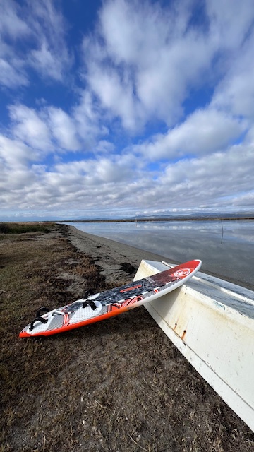

J'ai hate de tester ma dernière acquisition, une vieille Firestorm.
https://i.postimg.cc/bNMBR4GX/IMG-8158.jpg
https://i.postimg.cc/HsKhtFrf/IMG-8161.jpg
