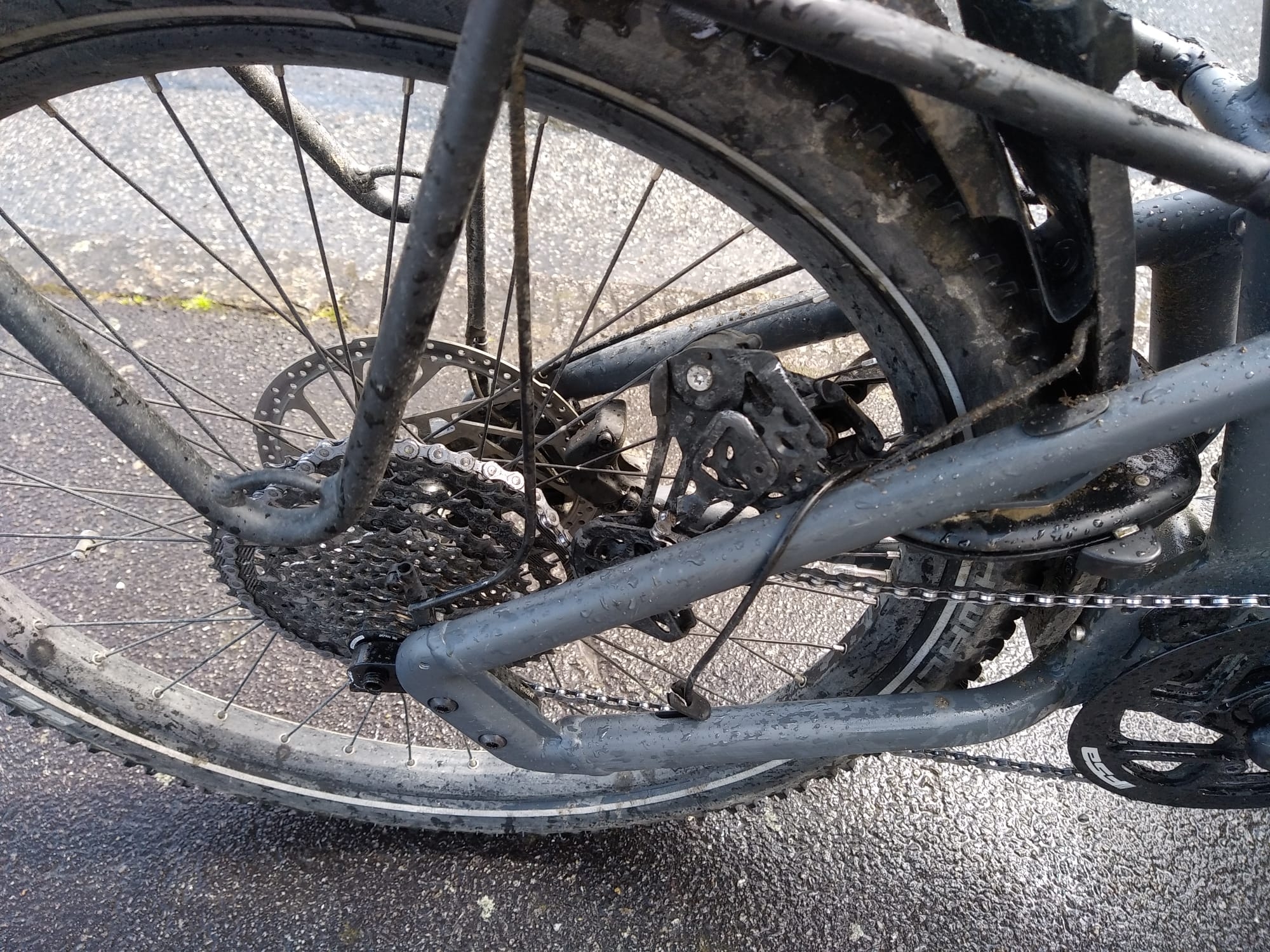

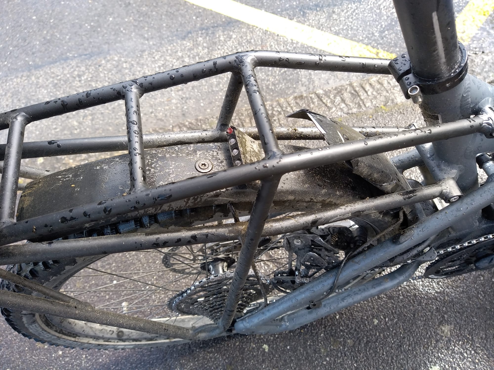

Gros soucis sur dérailleur aussi sur le Load 75, autant négligence qu'accidentel :o
https://rehost.diberie.com/Picture/Get/r/515389
https://rehost.diberie.com/Picture/Get/r/515390
Grosse drache sur chaine toute propre pendant que je faisais les courses > la saleté n'a pas protégé la graisse > chaine sèche (de graisse et d'eau) après quelques coup de pédale > vitesse qui saute, puis ça se bloque, et ça arrache le dérailleur avec le couple du moteur (j'étais bien chargé, j'ai mis à fond [:tinostar]) > ça arrache le support du garde boue au passage > ça se fait dévier par la base pour se coincer dans un rayon
[:so-saugrenu29:2]
Faut que je trouve un meilleur gras, qui résiste mieux à l'eau
[:so-saugrenu29:2]
j'ai mis un moment à comprendre ce que je voyais  :ouch:  :ouch:
Je pense que la chaine sèche n'est pas en cause. J'ai roulé sur bien pire que ça et j'ai jamais déraillé comme ça. (Enfin sauf si sèche ça veut dire pris dans de la glaise chez toi)
La seule fois où j'ai réussi ça : c'est en faisant un tour complet de poignée vitesse en forçant (oui j'étais jeune et con) : la chaine saute, arrache un rayon et tord le dérailleur (mais comme c'était du musculaire, c'est pas allé plus loin)

kouby
Posté le 20-05-2026 à 14:28:10  profilanswer
je veux bien une meilleure explication, idéalement qui implique une voiture pour faire marcher son assurance :o

Jay Kay a écrit :
J'avais laissé trainé, mais à priori, une soudure HS, il semble refonctionner après un coup d'étain. Test ce soir.  :bounce:
Loose ultime.
Le chargeur charge.
La batterie est chargée (selon le témoin bleu).
Mais l'écran et le vélo ne s'allument pas.  :sweat:
n°74706769
rambuteau
Posté le 22-05-2026 à 23:35:37  profilanswer
[:spaydar]
Heureux acquéreur d’un Urban Arrow Family Next. Après de longues hésitations avec le triporteur Black Iron Horse Polly.
Utilisation prévue : un bébé de deux ans et un autre à venir à cette hiver. Éventuellement mon épouse.  Conduite en centre-ville.
n°74707412
dj0e
Posté le 23-05-2026 à 09:33:32  profilanswer
Jay Kay a écrit :
Loose ultime.
Le chargeur charge.
J'ai eu ça sur le spicy curry.
C'était le cable entre la batterie et l'écran du vélo.
Site | Blog | Facebook | Galerie HFR
n°74708099
Jay Kay
Posté le 23-05-2026 à 13:33:05  profilanswer
Il a l'air ok mais pas visible à 100%
Mais oui, c'est ma piste principale.
