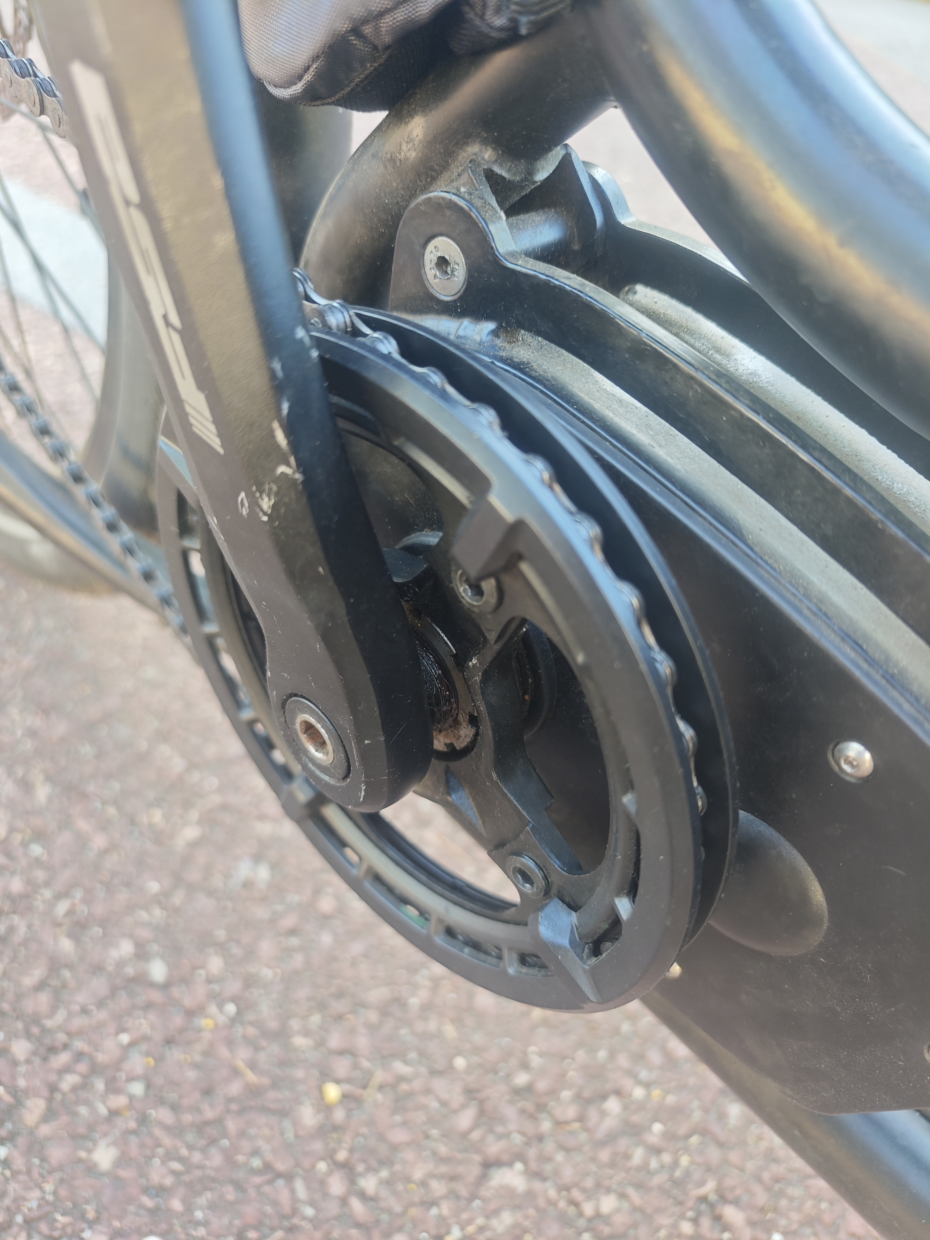

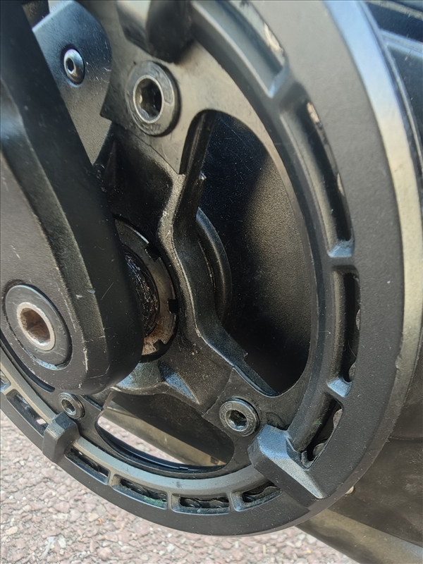

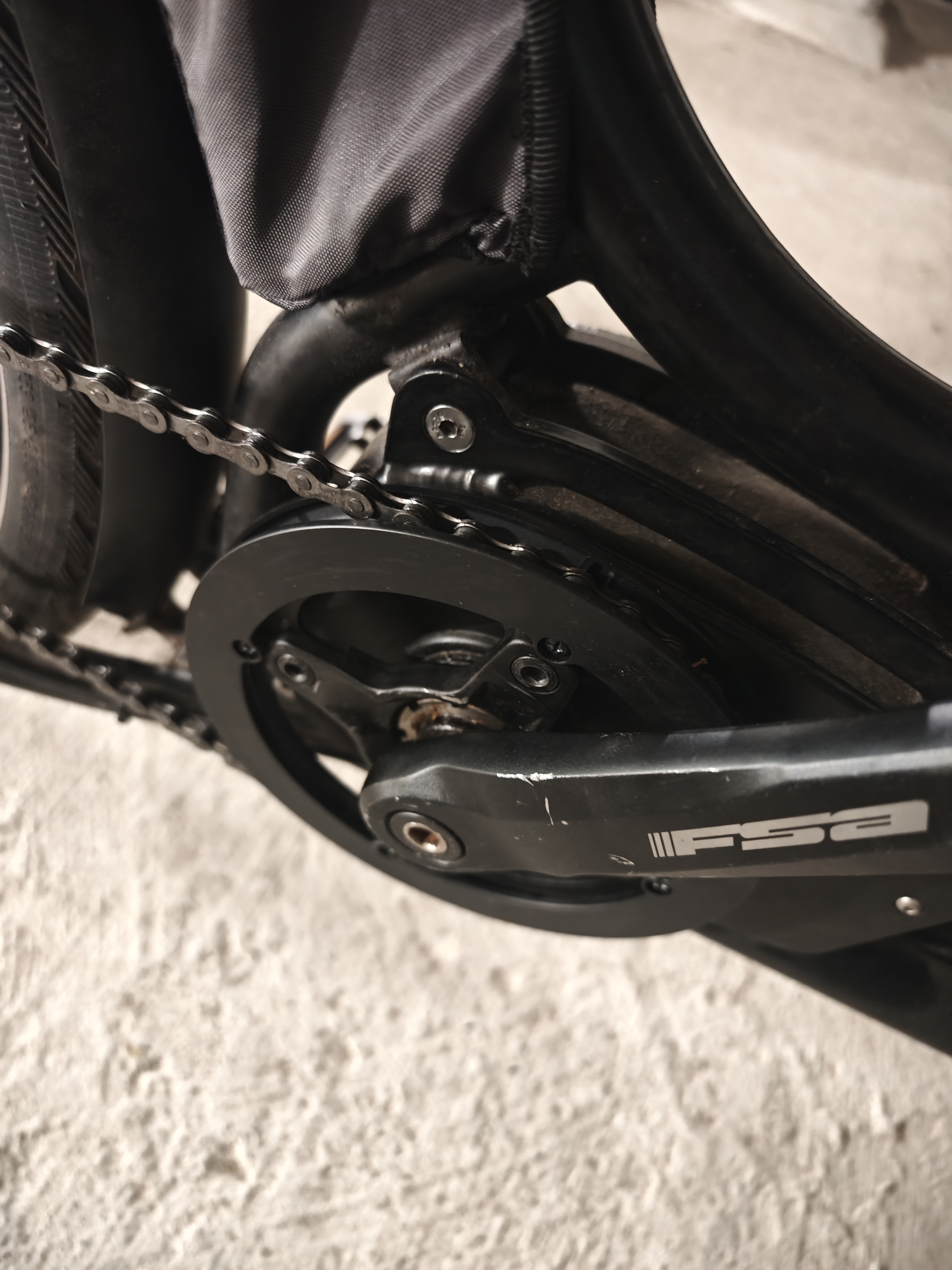

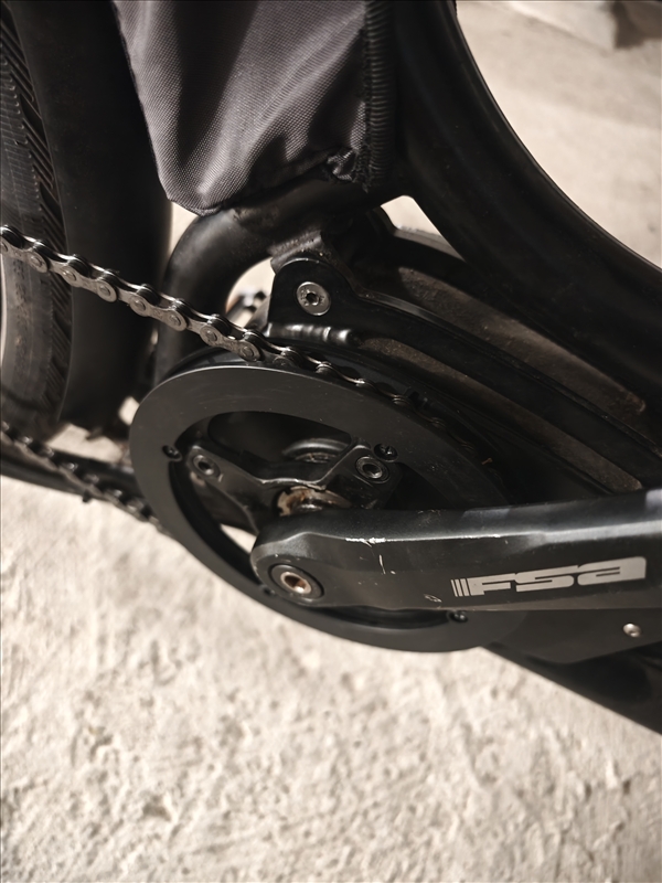

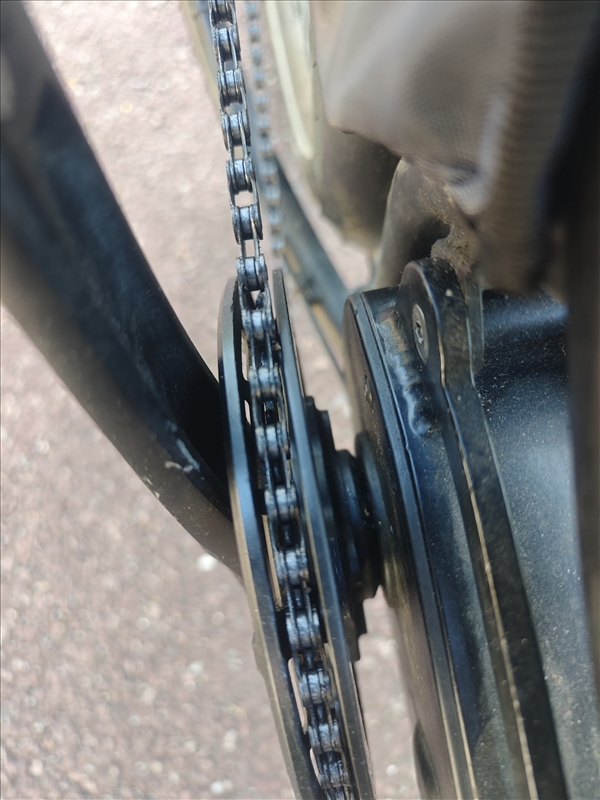

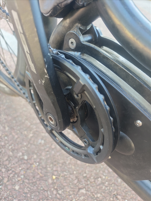

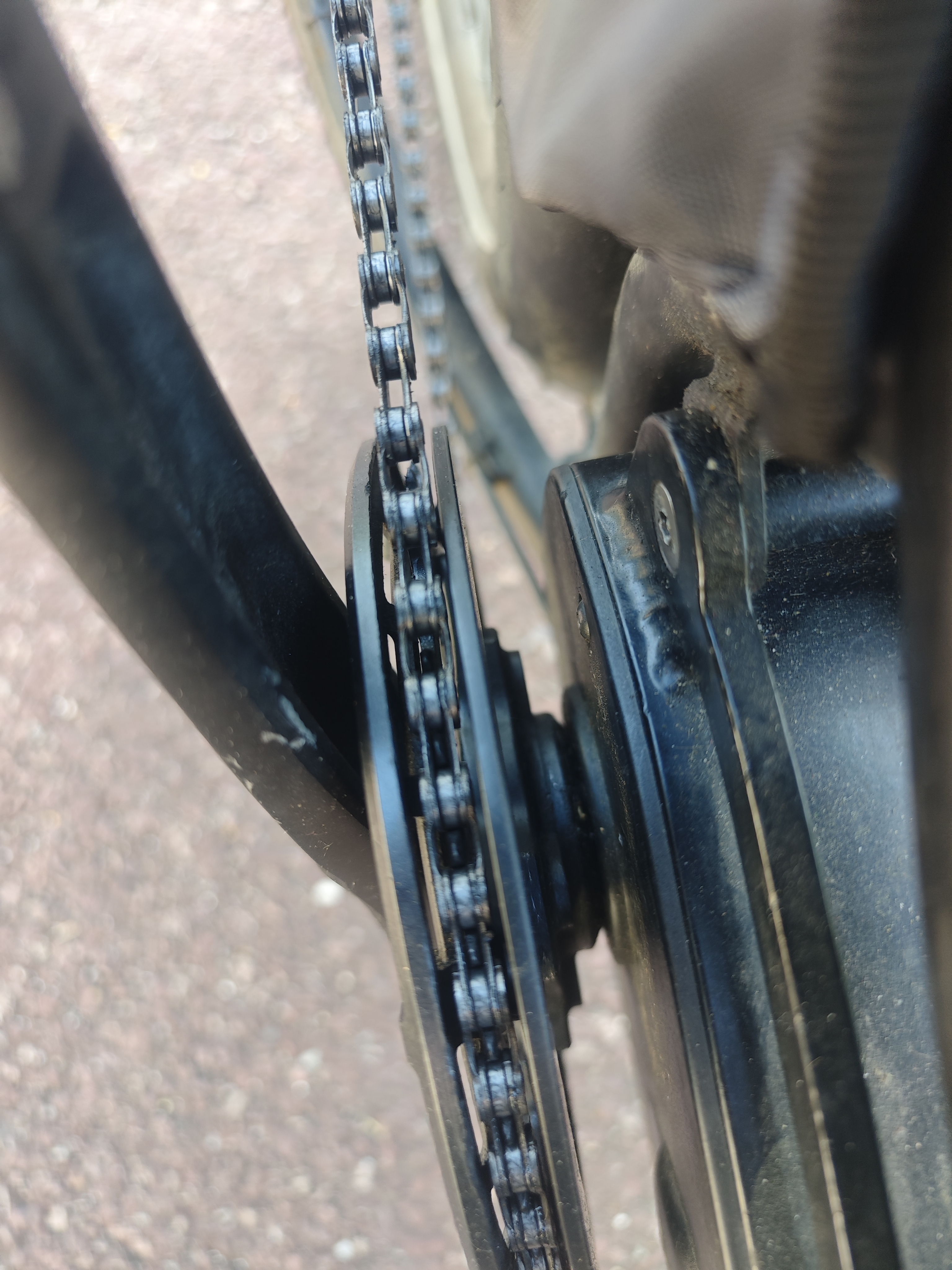

Bon j'ai remonté mon 12 vélo, sans arriver à remonter le plateau, quels sont les outils nécessaires pour démonter le pédalier et son axe ?
Je me demande également si je n'ai pas mal remonter le plateau (en y adjoignant un carter neuf)?
https://rehost.diberie.com/Picture/Get/r/516959
Je me demande si le plateau ne passe pas derrière les pâtes de fixation du pédalier, mais je n'arrivais pas le faire passer derriere ? Des utilisateurs de ce montage shimano ou du douze v2 (en brose) pour me confirmer ou non mon erreur ?
https://rehost.diberie.com/Picture/Get/r/516961
https://rehost.diberie.com/Picture/Get/r/516962
n°74722441
e-TE
Posté le 27-05-2026 à 00:30:03  profilanswer

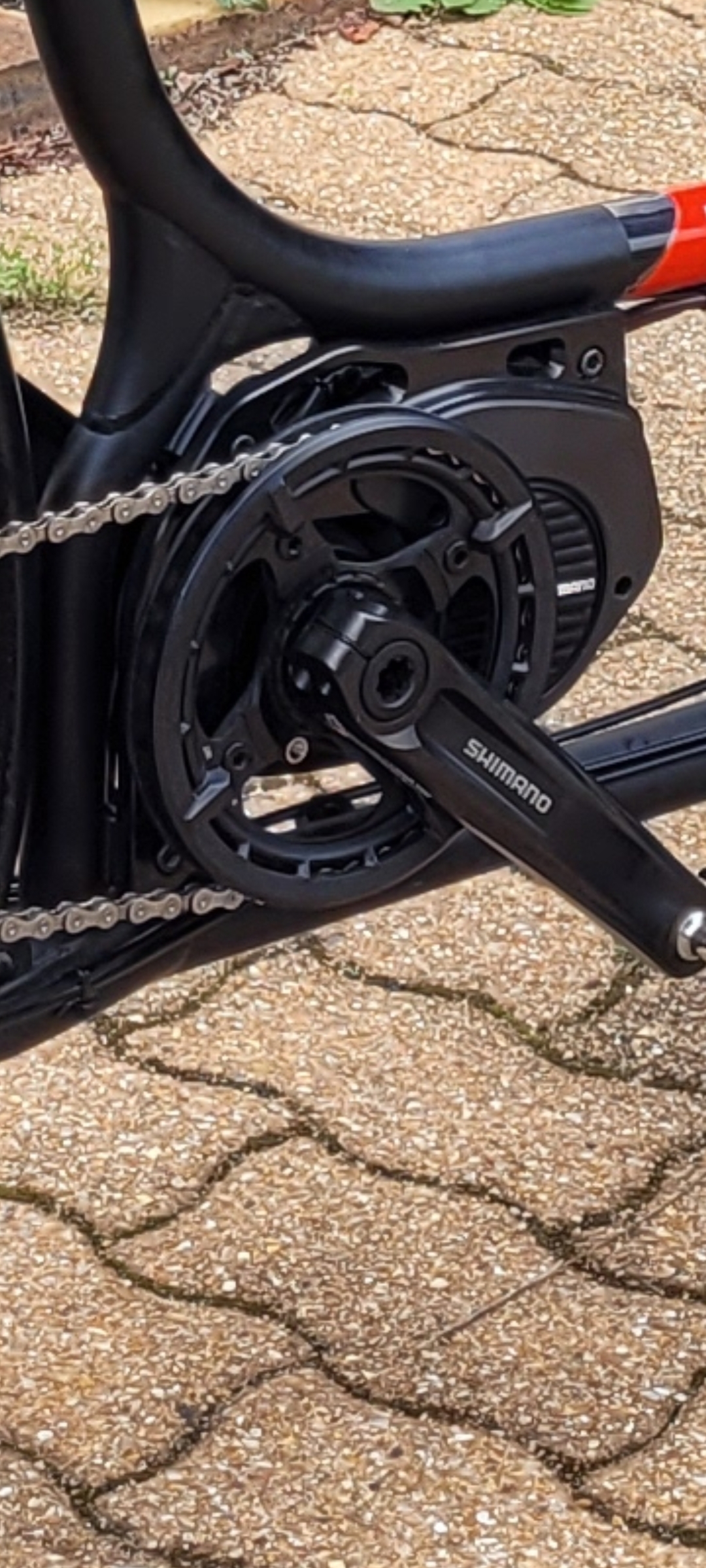

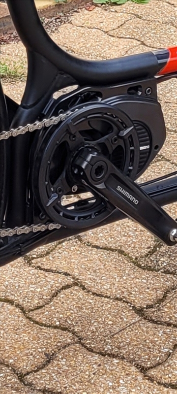

alors j'en ai pas, mais vu les moulages, j'aurais tendance a dire que ca va derrière dans le décroché, ca semblerait plus logique vu la forme :
https://rehost.diberie.com/Picture/Get/f/517126
n°74722623
Maka-
Posté le 27-05-2026 à 07:31:44  profilanswer

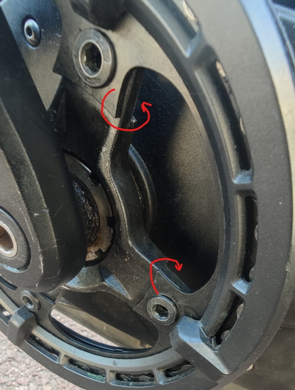

Ouais en effet, ton plateau est monté à l'envers.
https://rehost.diberie.com/Picture/Get/r/517158

Jay Kay
Posté le 27-05-2026 à 08:14:36  profilanswer
Regarde si ta ligne de chaine est complètement pétée ou pas déjà.
Peut-être que ça se justifie ce montage inversé.
Sinon, pour démonter le pédalier, clé allen, extracteur de manivelle, douille adaptée pour l'écrou à encoche. (de ce que je vois)
Message édité par Jay Kay le 27-05-2026 à 08:15:43

gui3gui
Posté le 27-05-2026 à 09:41:48  profilanswer
Merci, faut que je commande un extracteur de manivelle,alors.
J'ai essayé sans démonter la manivelle, mais impossible de passer le plateau derrière l'encoche.
n°74726085

J'ai pas pigé, tu l'as reçu monté à l'envers comme ça ?

gui3gui
Posté le 27-05-2026 à 18:54:47  profilanswer
Je n'ai pas regardé en le démontant, mais la chaîne grattait déjà.
Comme elle a cassé et que le guide chaîne s'est également arraché, j'ai commandé un kit complet (plateau + guide chaîne), sauf qu'en voulant démonter je me suis aperçu que je n'avais pas les outils pour démonter le pédalier et changer le plateau.
J'ai donc monté le nouveau guide chaîne sur le plateau, sauf que je n'arrivais pas à le remettre en place dans les cales... Donc je l'ai mis comme je pouvais mais il me semblait qu'il était à l'envers.
Bref outils reçus, je vais m'atteler à ça ce soir.

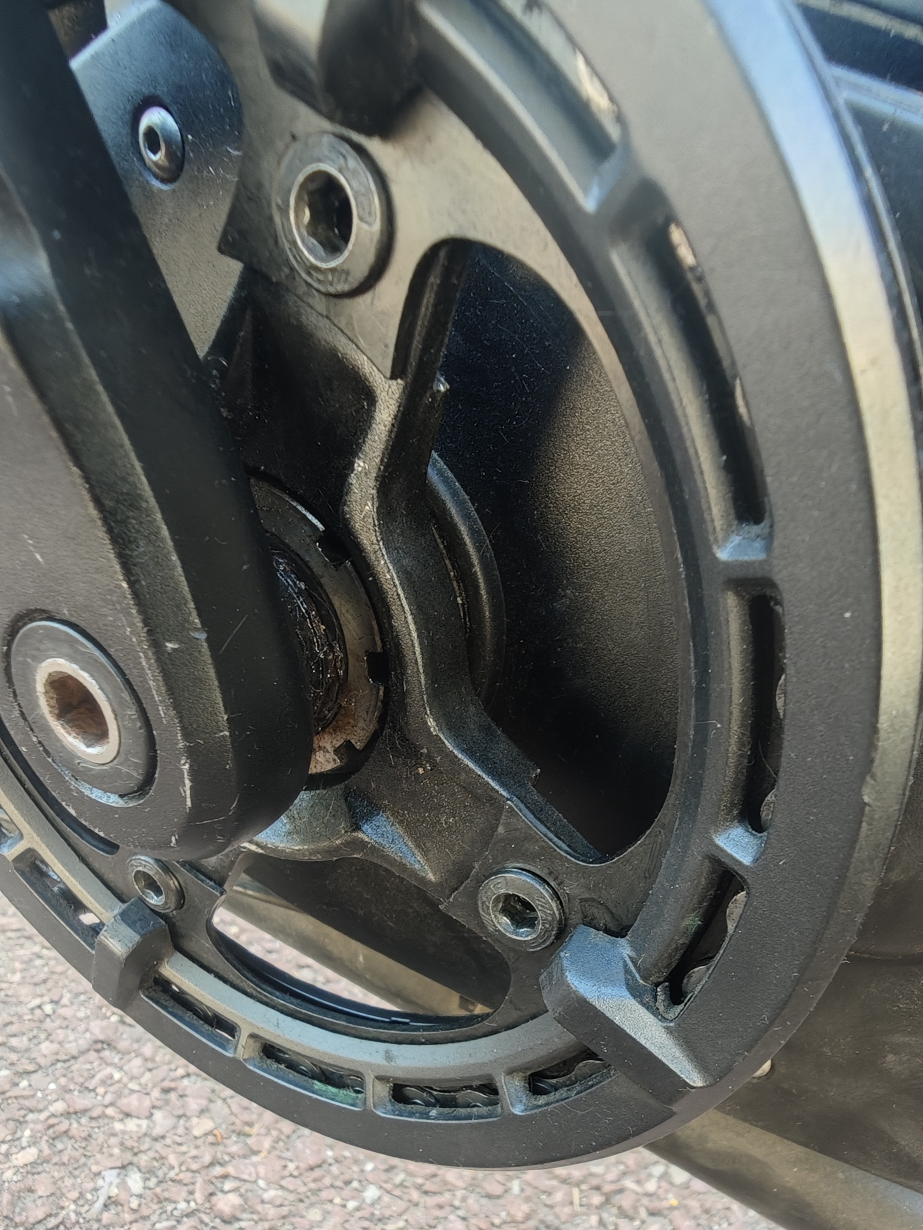

Bon j'ai passé ma soirée à essayer de démonter mes pédales, impossible à les faire bouger.
Quelqu'un aurait une référence efficace d'extracteur de manivelle ?
En attendant la seule solution, pour faire passer le plateau avec les deux guides chaînes à été de le faire passer à l'envers (le guide chaîne).
https://rehost.diberie.com/Picture/Get/r/517380
