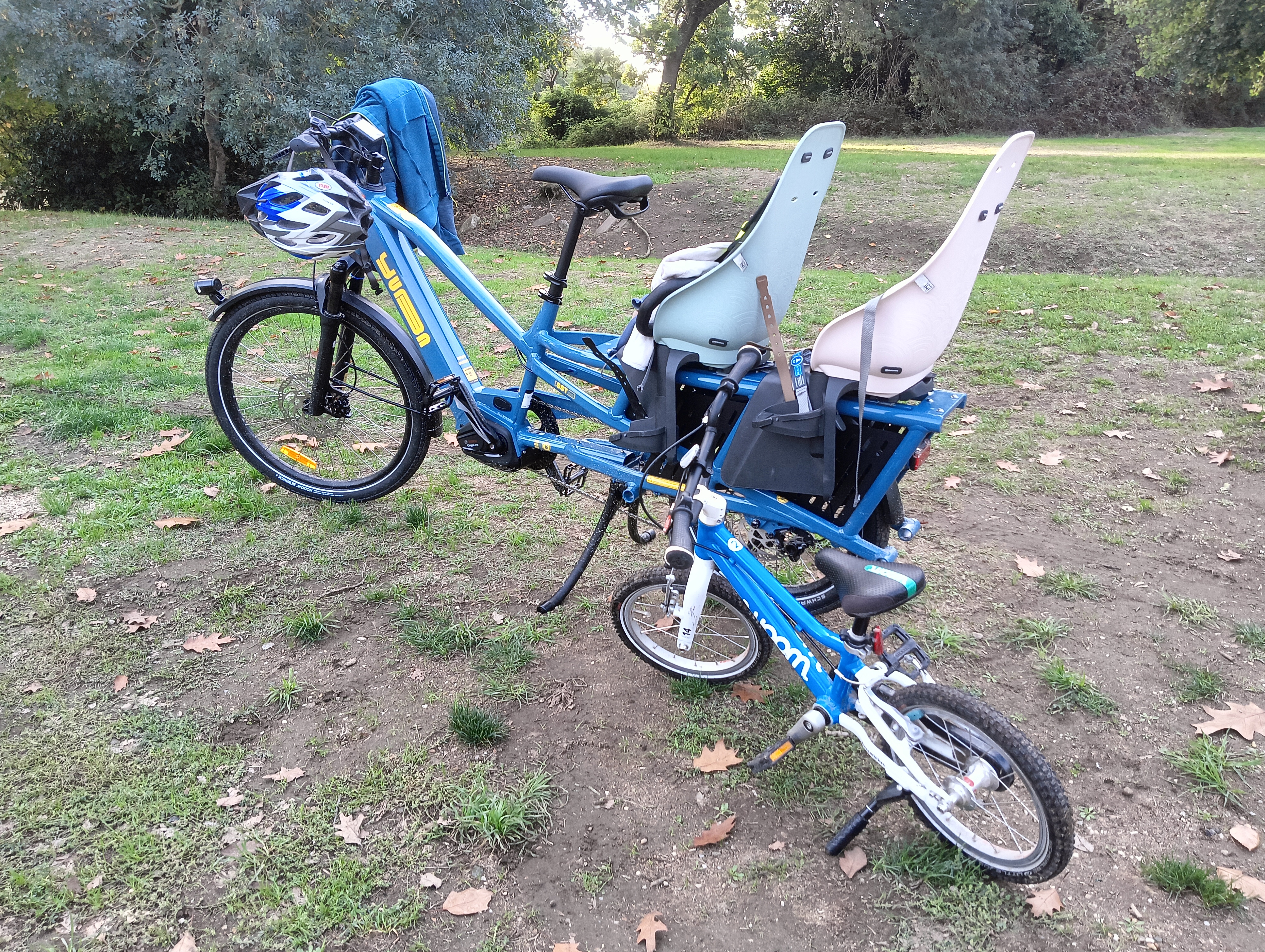

Vous qui avez suivi avec passion ( :o ) mes déboires de 2 sièges BB sur le Yuba Fastrack, vous serez ravis d'apprendre que j'ai enfin et simplement solutionné ce "léger" soucis.
Après échanges avec Rutile, échanges avec Yuba qui m'a dit "oui oui le fastrack avec 2 sièges Thule Yepp 2 maxi ça passe c'est garanti", commande de 2 sièges chez eux, je peux vous livrer le verdict : ça ne passe pas  [:domo-kun]
Je leur ai donc gentiment signifié ce que je pense de leur communication "optimiste", et ils ont aimablement repris les sièges.
J'ai ensuite du insister un peu avec mon revendeur, qui ne semblait que moyennement motivé pour reprendre le vélo, et ai un peu de forcing pour faire un échange avec ça, modulo 1000€ de plus :o
https://rehost.diberie.com/Picture/Get/r/562070
Bon, là, aucun problème avec 2 sièges bébé  [:orly2]
Le vélo est très différent du fastrack, je dois avouer que je l'aime un peu moins que ce dernier. Question de maniabilité peut être, le fastrack est vraiment très facile à rouler (j'ai fait beaucoup de km sans assistance, ça passait bien même avec un enfant).
Et j'avoue avoir du mal à comprendre la hype autours des moteurs Bosch, hormis le fait qu’effectivement ça pousse  [:bolidage]
- le moteur cargo line gen4 est ultra bruyant, mais vraiment. un bruit comparable à l'AVAS des VE (mais en me relisant je me plaignait aussi du shimano e7000 :o ). Quel dommage qu'ils ne motent pas la gen5 sur ce modèle.
- la roue libre du moteur est encore plus bruyante que le moteur en fonctionnement, et bien plus bruyante que la roue libre de la cassette
- les 2 roues libres impliquent le fait qu'à faible vitesse, en moulinant en arrière puis en repartant, il y a cette sensation très désagréable d'enclenchement de la roue libre du moteur PUIS celle de la cassette. Double bruit, double secousse dans le pédalier.
Est-ce normal ? le shimano ne faisait pas ça, et le retropédalage ne semblait "rien" entrainer (pas de roue libre dans le moteur ?)
Bref, c'est très désagréable, il faut que j'essaye un autre bosch cargo line pour voir.
A noter que la transmission Cues est plus bruyante, brutale, et moins fluide que le Deore 10v. Il parait que ce serait plus résistant, pourquoi pas, en tout cas à l'usage c'est moins agréable.
Sinon, le vélo est bien, et pour 3900€ ce n'est pas une mauvaise affaire. Un peu relou cependant le smart system Bosch complétement verrouillé par la marque.
Je crois que je suis mûr pour que le prochain soit un musculaire électrifié avec un moteur Bafang ou assimilé :o

J'ai du mal à comprendre l'aspect "bruyant"  [:clooney14]. Qu'est-ce qui pourrait générer du bruit ?

Le Cues est un peu "agricole" par rapport à un Deore oui, mais c'est pas un souci au quotidien.
Quant au bruit ça ne m'a jamais semblé élevé. Ce n'est pas silencieux, mais t'as pas un pot Akrapovic non plis. C'est un "vvvvv" faible.

Honnêtement, le bruit de fonctionnement du moteur dès que l'assistance s'active est très présent, en termes d'intensité ça me fait vraiment penser au système avas des VE qui a transformé des véhicules silencieux en vehicules bruyants.
Au moins les piétons t'entendent arriver, mais bon à l'origine un des avantages du vélo c'est le silence...
Après il faut quer je teste un autre Cargoline de la meme gen pour voir si c'est spécifique à mon exemplaire ou si c'est général.
Pour la roue libre, je trouve quand même ça vachement gênant, d'avoir ce double claquement dans la transmission à la reprise du pédalage.
Apparemment Bosch vient de mettre en place une fonctionnalité de pré-mise sous tension de la chaîne sur la dernière version de l'application. Je suppose que cela peut résoudre ce soucis, mais ce n'est malheureusement disponible que pour les moteurs génération 5.

Vous avez jamais entendu le bruit d'un moteur Valéo alors, genre celui monté sur les Galian :D
Clairement c'est ce qui m'avait le plus surpris sur ce vélo.
Ah je confirme :lol:
Trouver un bosch cargo bruyant, ya un vrai soucis de perception là. Il fait parti des moteurs les plus silencieux.
Le bruit vient peut être d'autre chose.
Le shimano cues par contre, ca claque, ca grogne, ca grippe, mais bordel qu'est ce que c'est costaud ! Ca bronche absolument pas, même avec un passage en pleine charge [:eh_bien_bonsoir]

44km avec le spicy curry, pneu AR crevé...
C'est pas censé être increvable les pick-up ? :o
Avec les 2 enfants, le vélo du grand accroché à l'arrière, vive le plan galère.
Ça a l'air bien relou à démonter, il faudrait une béquille d'atelier comme sur les motos. Je sens qu'il va finir au petit shop du coin pour cette fois-ci, l'occasion de vérifier le pneu et le fond de jantes voir s'il y aurait un défaut.
Je l'ai ramené difficilement sur le porte vélo attelage (un Thule euroway) mais l'empattement est clairement trop important, je n'étais vraiment pas serein même en l'ayant sanglé à mort.
Y a-t-il des porte-vélo qui permettent de prendre des longues queues avec un long empattement ?
