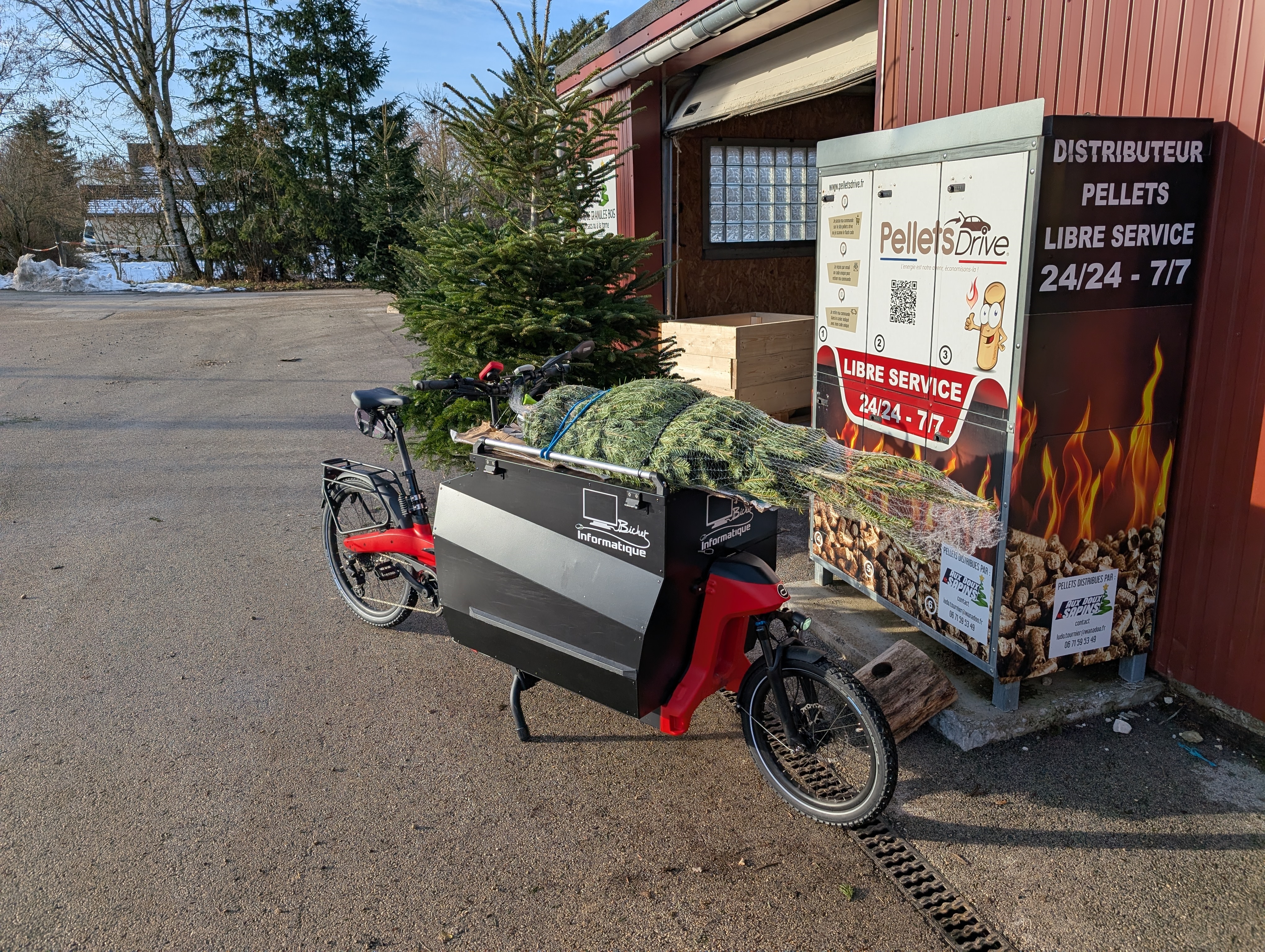

Posté le 01-12-2025 à 16:40:19  profilanswer
Ho ho ho
https://rehost.diberie.com/Picture/Get/r/452151
Le patron de la pépinière était un peu perplexe en me voyant arriver, je lui ai dit "mais me regardez pas comme si personne ne venait chercher son sapin à vélo!"
Si je ne suis pas le premier, il ne devait pas y en avoir beaucoup avant moi.
Je valide la galerie pour accrocher les tendeurs, c'est parfait. J'avais mis un carton sous le sapin pour ne pas rayer. J'ai fait un petit détour pour passer par le "centre ville" en rentrant, histoire de me payer un peu de visibilité.

johnclaude a écrit :
Ho ho ho

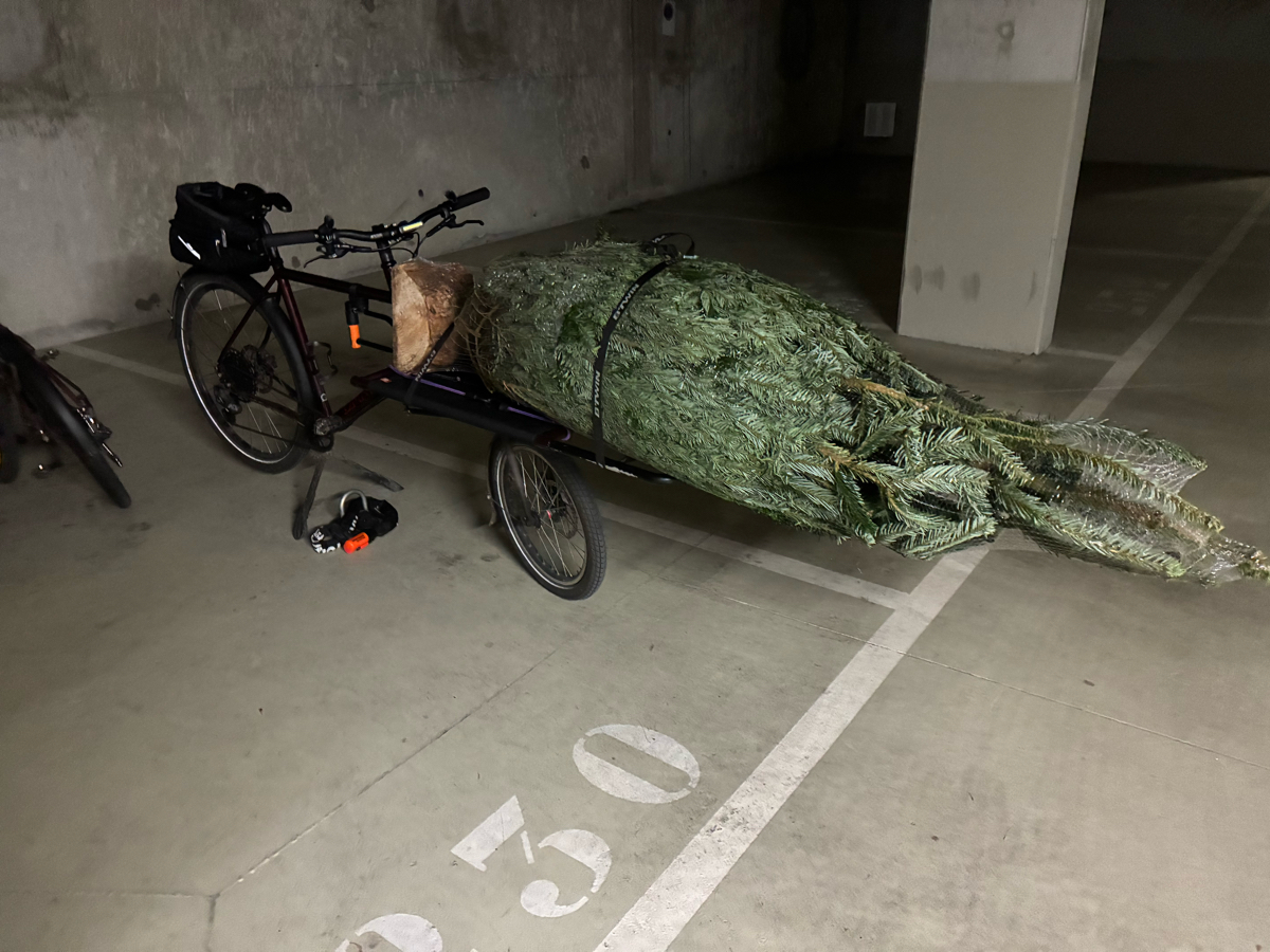

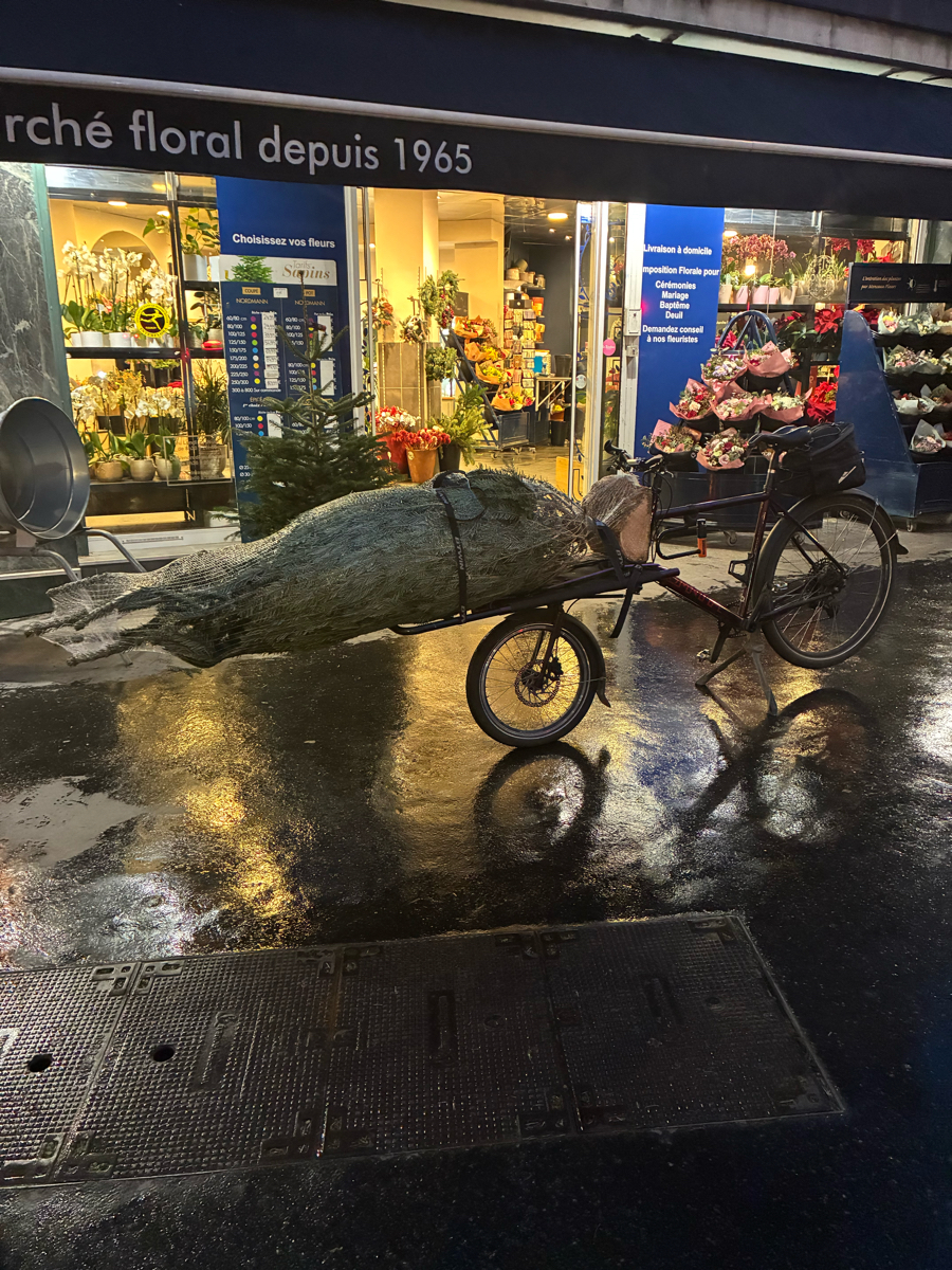

C’est quoi ce sapin nain ?  :o
https://img3.super-h.fr/images/2025/12/01/snapshot_16807c73b31c0ed228cd9.jpg
https://img3.super-h.fr/images/2025/12/01/snapshot_282475249f83a9d5237f015ec.jpg
