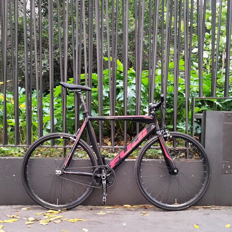

petite upgrade du mien, jai buy de nouvelle roues
https://rehost.diberie.com/Picture/Get/r/229327

Valves au sol : ok
Marque du pneu au niveau de la valve : 1/2
Manivelles a l'horizontale : 0
Le fixie étant un vélo de poseur, même si tu dois faire 50 tours de pédalier pour synchroniser manivelle / valve pour la photo, tu DOIS le faire :o
Roule Raoul !
n°69740334
Chaine qui bande mou, inclinaison et recul de selle de l'enfer
Je dois etre maudit, je retend ma chaine toutes les 2 semaines...
et pour la selle oui jai repris une position normale depuis quelques jours, elle etait clairement pas bien regle

n°69790601
gunsman
La bonne affaire...
Posté le 18-12-2023 à 04:26:24  profilanswer
Super le site ! Merci
La question c'est où trouver le pignon arrière ? (Pour le changer dès que le vélo arrive.
n°69790691
Jay Kay
Posté le 18-12-2023 à 07:26:59  profilanswer
Partout.
Sur n'importe quel site branché fixe tu en trouves.
Après tout dépend du niveau de gamme souhaité.
Mais pour un fabric bike (si j'ai bien compris) tu dois pouvoir trouver ça sur Santa Fixie, Beasty bike, Decathlon, alltricks...
n°69792434
gunsman
La bonne affaire...
Posté le 18-12-2023 à 13:05:31  profilanswer
Merci !
Bon déjà j'attends la bête pour démonter et voir quel modèle je dois prendre. Car j'ai regardé un peu et il y a visiblement plusieurs modèles.
Je vais partir sur un 19 dents. J'ai regardé le site que tu m'as donné Jay Kay ( :jap: ) et franchement je ne comprends même pas pourquoi ce vélo est vendu avec un pignon de 16....
n°69792436
jesustutor
Posté le 18-12-2023 à 13:06:11  profilanswer
gunsman a écrit :
Bonjour tout le monde !
Voilà, après un petit accident de la vie, je vais pouvoir reprendre le vélo. J'ai actuellement un VAE mais j'aimerais depuis longtemps me mettre au fixie.
Ma question va vous paraitre un peu conne, mais est-ce que vous utilisez des pédales auto ?
Ou au début il serait mieux pour moi de laisser les pédales plates et commencer tranquillement à adopter la machine ?
Enfin vous suivez quel chaine youtube pour ce genre de vélo ?
pédale semi auto ici, ça te permettrait de tester les deux  :o
n°69792451
gunsman
La bonne affaire...
Posté le 18-12-2023 à 13:08:50  profilanswer
Je vais commencer par celles livrés avec le vélo, je vais ensuite orienté mon choix.
Je vélo fait 8,4kg, je vais essayer de ne pas trop l'alourdir.
