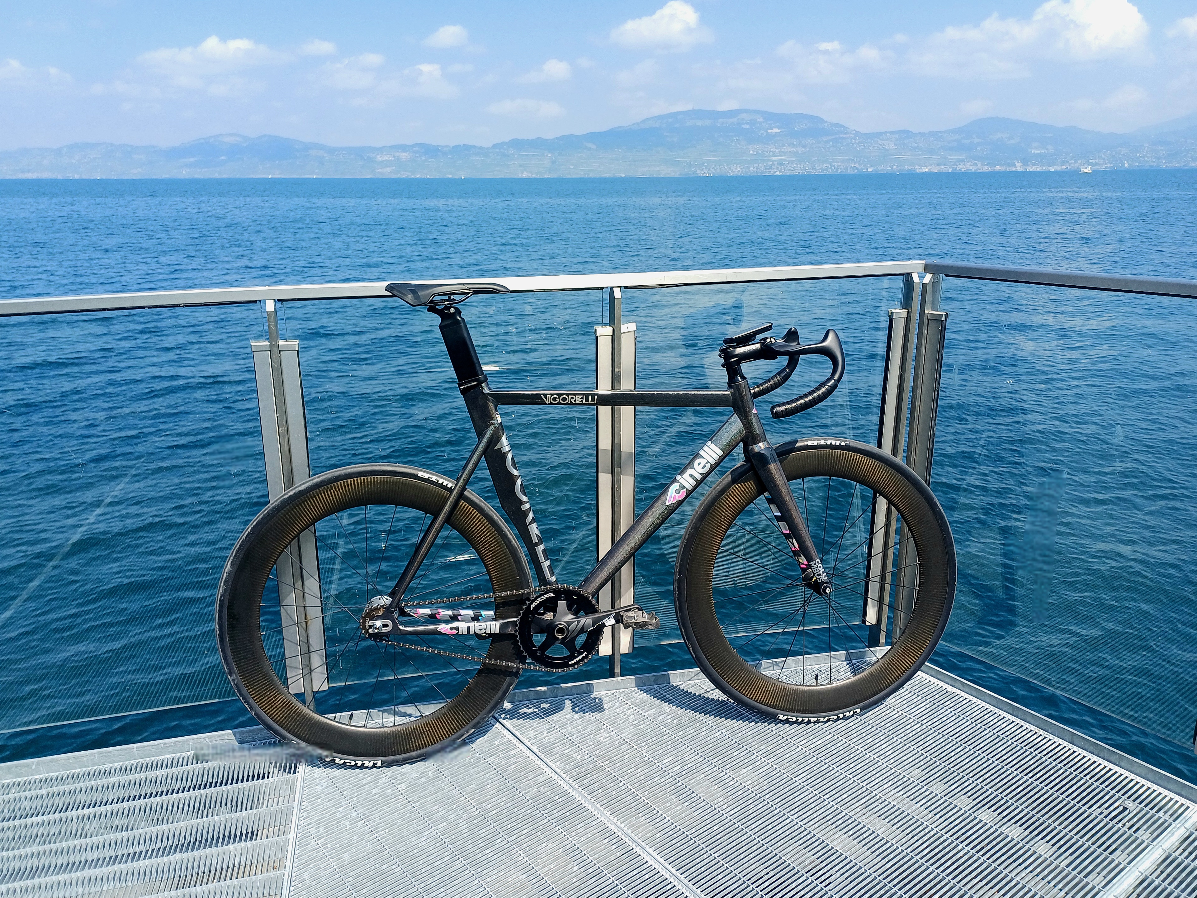

Cinelli Vigorelli shark pour aller vite !

Petit upgrade, nouvelles roues, nouveau guidon.
https://rehost.diberie.com/Picture/Get/r/425528
Guidon trop étroit en revanche je me suis un peu précipité à l'achat, impossible de skider avec..
A venir donc, nouveau guidon, nouvelle potence (celle-ci étant trop courte) et nouvelles pédales.

Bien pensé le guidon en tout cas.  [:winpoks]

Belle bete !
