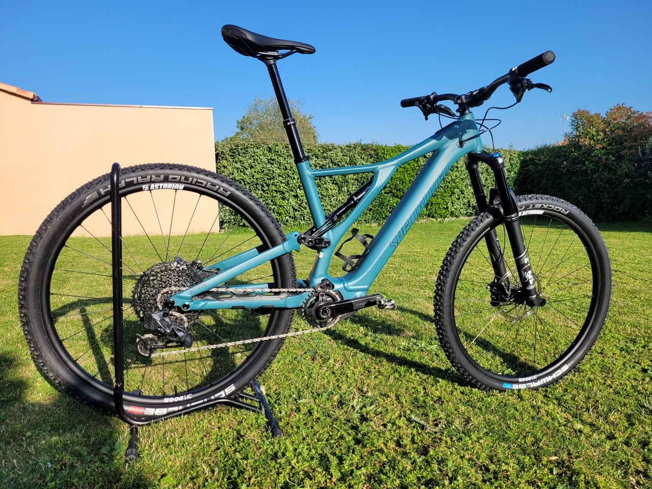

Viking1993 a écrit :
Hello.
J'ai allégé mon Levo SL, roues carbones, K7 GX et pneus assez light suffisants pour mon terrain habituel.
Alors, ça grippe moins que les Butcher et Eliminator d'origine mais ça me fait 1.4Kg de moins sur le vélo.
Et groupe GX Axs parce j'en avais envie :o
Légèrement sous les 18Kg, pas flagrant au roulage, mais plus sensible dans les manipulations j'ai l'impression.
https://rehost.diberie.com/Picture/Get/f/178592
Vraiment beau en tout cas  :jap:
