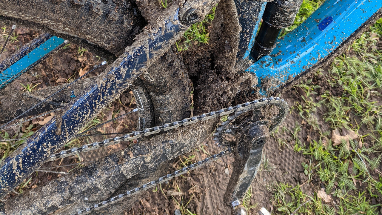

https://i.postimg.cc/L4VcpnZ6/PXL-20210213-155111383-2.jpg
La chaîne c'était le seul truc resté propre à la fin de la sortie  :lol:

Posté le 20-02-2021 à 20:32:06  profilanswer
everybodie a écrit :
C’est reloud de garder des bocaux de produits chimiques en attendant de pouvoir les déposer à la déchèterie :o
Je la laisse décanter et je l'utilise en la transférant dans un second bocal. Oui j'ai plusieurs bocaux, je ne me refuse rien  :lol:
