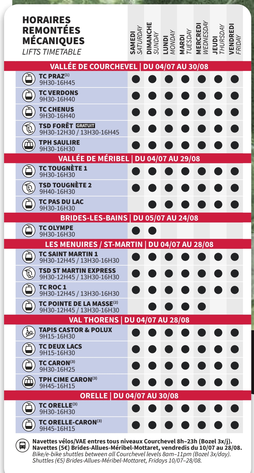

@cartemere t'as l'air de bien connaitre les 3 vallées.
J'irais bien faire un tour en montagne de 3/4 jours.
Ça me semble pas mal pour faire de l'enduro/DH avec remontées mécaniques (j'hésite avec le beaufortain et les remontées navettes, mais c'est plus chiant faut être organisé y a des horaires  :o )
Les remontées on l'aires de desservir tout le domaine, sur 3 jours je penses qu'il y a de quoi faire ?
Ce loger à Meribel ca te semble bien pour faire un peut le tour ?

Hello
en 3 / 4 jours tu as déjà de quoi faire, et ça donne un bon aperçu du domaine.
Meribel est très bien situé pour profiter des différentes vallées.
simplement faire attention aux remontées mécaniques :
- c'est uniquement pendant la période des vacances scolaires
- coté Menuires/St martin ça ferme entre 12h45 et 13h30
- sur certaines vallées (St Martin / Menuires / Val Thorens), ça ferme ce vendredi soir (28)
- Olympes pour remonter depuis Brides les Bains jusque Meribel ne fonctionne encore que ce samedi/dimanche
- Pas du Lac qui permet de remonter depuis Meribel pour accéder à Courchevel est fermé le samedi
https://rehost.diberie.com/Picture/Get/r/526858
