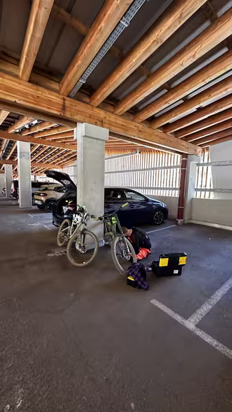

  • Un vélo qui freine, c'est vachement bien. Un vélo qui freine sans faire de bruit, c'est encore mieux.  :love:
  • Un pschiiiit se fait entendre dès la 1er remontée. Préventif qui sort au niveau de la valve, ça va le faire... et ça l'a fait.  [:nozdormu]
  • Un vélo qui couine, c'est pas top. Même après une session mécanique, la pédale couine toujours. Poubelle.  :D
