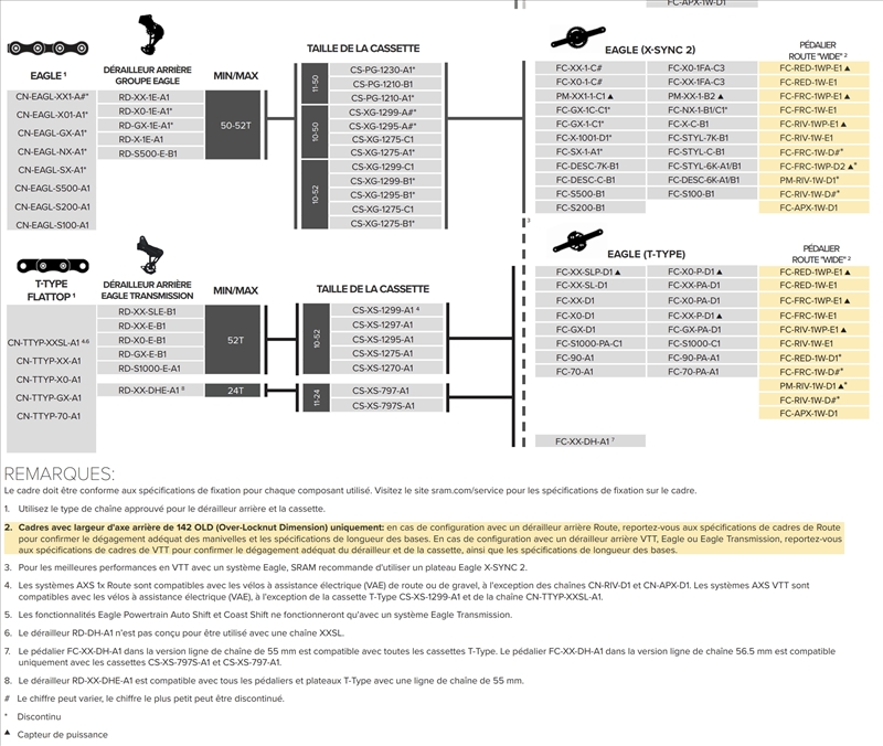

Tu as bien suivi la procédure de montage en effectuant le serrage du dérailleur en te positionnant sur le bon pignon? Je n'ai pas d'AXS mais un Eagle 90 qui se monte de la même façon. J'ai mis un peu de temps à comprendre le truc  :)
T'en es content de ton Sram 90 ? je pensais changer mon GX 12v par celui-ci, mais c'est tellement sensible à la tension du cable :/
Oui très content. J'ai enchainé les galères sur du GX qui se déréglait en permanence sur mon Levo SL puis mon SL2 (désolé VAE :o). Malgré la faible puissance du moteur le parallélogramme finissait par se déformer et ça devenait inréglable. Avec le 90 il n'y a rien qui bouge et les vitesses passent crème tout le temps. Auparavant je passais mon temps à jouer avec la molette de réglage au niveau de la manette, là je n'y ai plus jamais touché depuis que suis sur le 90. Il faut juste bien faire l'installation initiale.
Intéressant, c'est à peu près ce qu'il m'arrive sur mon GX aussi, et j'en était arrivé à la même conclusion. Sur le Sram 90 tu peux pousser pour passer 3-4 vitesses d'un coup ? il m'avait semblé lire que c'était 2 maximum, ou ptet que je confonds avec l'AXS [:figti] En tout cas merci, tu viens de me redonner de l'intérêt pour le Sram 90 malgré la présence du cable :D
n°74829253
ToFiC
Posté le 16-06-2026 à 14:49:20  profilanswer
Tu peux passer 3-4 vitesses d'un coup mais ce n'est pas conseillé même sur le 90. Logiquement sur VAE tu dois même le monter avec un shifter 1 ou 2 clics. Moi j'ai conservé mon shifter GX et j'essaye de ne pas abuser. Je pense que sur l'AXS c'est géré  par l'électronique (à vérifier).

Robbb a écrit :
Le vélo m'a été livré monté. Je vais me renseigner la dessus. Merci :jap:
Ca ressemble pas mal à une patte de dérailleur tordue, tu as de quoi la vérifier ?
Il n'y a pas de patte de dérailleur sur le Sram 90.

Posté le 16-06-2026 à 15:33:30  profilanswer
Enfin là il parle de GX AXS mais on sait pas si c'est en Transmission ou non, donc patte de dérailleur potentielle

Posté le 16-06-2026 à 15:45:02  profilanswer
J'ai le même genre de souci sur mon GX AXS (sur un Spark acheté d'occase). Tout passe bien sauf une vitesse au milieu qui descend mal.
Je suspectais la patte de dérailleur, je l'ai changée, ça coûté 15€. Mais pas mieux. Je n'ai pas fait gaffe au serrage du dérailleur par contre et sur quelle vitesse le faire.
Ah ouais bordel je mélange tout j'avais zappé que le AXS existait en non T-Type... du coup je raconte des conneries à Robbb depuis le départ :lol: Bref, passez en T-Type si vous pouvez :o
En GX le serrage ne change rien, tu règles l'englobée après. Par contre c'est possible que le parallélogramme soit déformé, à priori c'est très courant.
Autant pour moi je parle bien de T-Type sur mon nouveau Kona. Donc pas de patte de dérailleur.

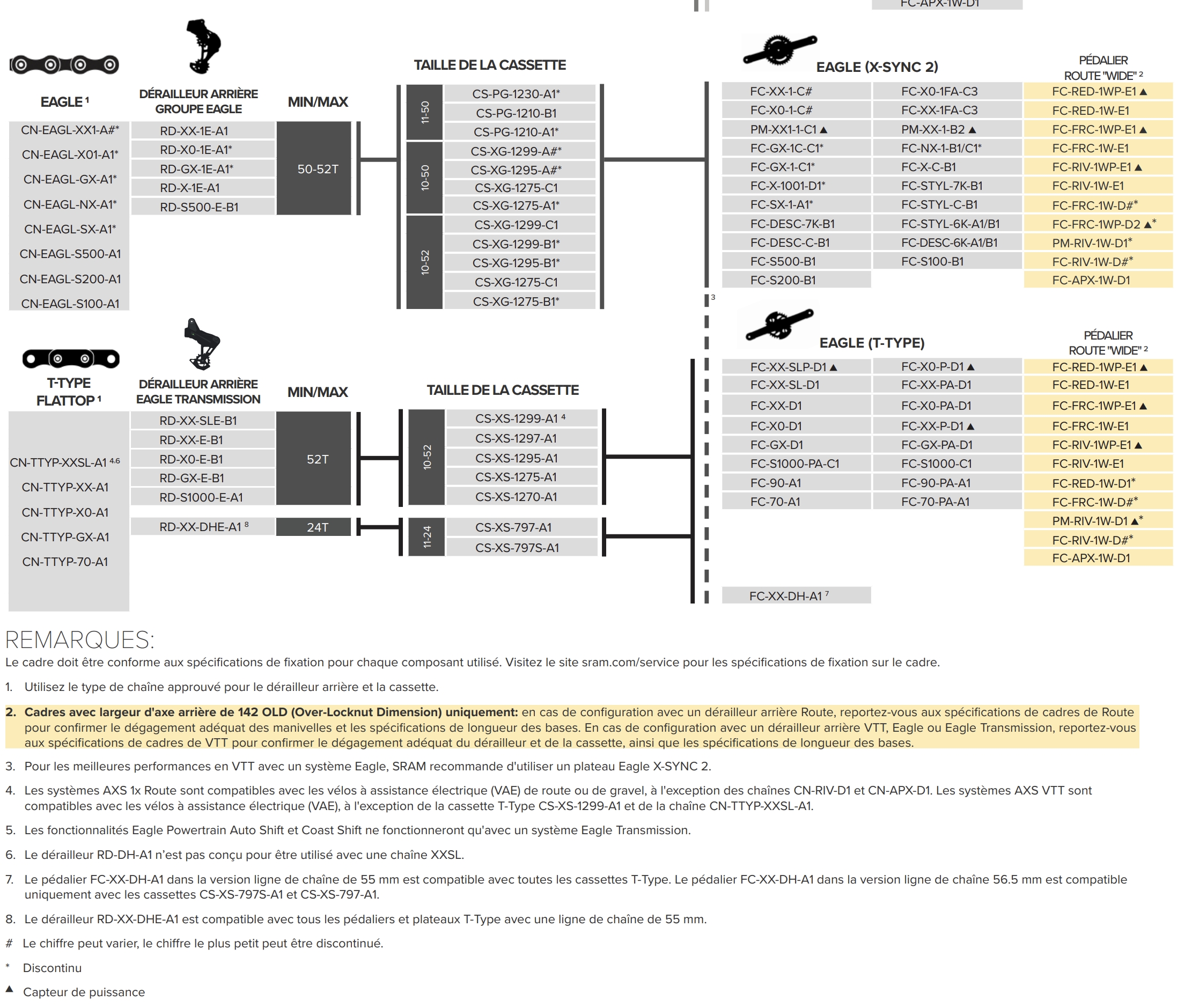

ah tiens, toujours dans les questions à la con niveau matos :
un pédalier DUB Boost avec une chainline en 55mm, on est d'accord que c'est forcément du Boost "wide" ? (donc pour Boitier de pédalier de 73mm)
le Boost "classique" étant avec une CL de 52mm ?
et coté plateau, j'arrive pas à savoir si un plateau Eagle X-Sync2 (donc pour chaine SRAM Eagle 11/12v) est compatible avec les chaines T-Type (qui est vendue comme étant une évol du Eagle 12v)... [:transparency]
c'est un bordel monstre leurs histoires de standard  [:tinostar]
cartemere a écrit :
pour la seconde question, officiellement d'après SRAM ce n'est pas possible
https://support.sram.com/hc/en-us/a [...] components
Eagle Transmission T-Type chainrings are compatible with Eagle chains, so they can be used on Eagle Drivetrains when mounted to an Eagle Transmission crankset. However, Non-T-Type Eagle Drivetrain chainrings are incompatible with Eagle Transmission T-Type chains.
donc possible d'utiliser un plateau ou une cassette Eagle AXS avec une chaine Eagle classique
mais pas l'inverse...
cartemere a écrit :
je ne parle pas en terme d'offset, mais en terme d'empreinte des dents du plateau.
on trouve des pédaliers SRAM EAGLE 12v "mécanique" en Dub Wide avec un plateau en offset 3mm (donc chainline en 55mm)
avec donc exactement la même chainline qu'un pédalier SRAM Eagle AXS
Pour toi les plateaux sont compatibles entre eux :??:
Avec le même offset j'entends...
J'avoue que ça m'arrangerait  :D
perso sur mon VTT le souci c'est aussi un problème de dégagement au niveau des bases du triangle arrière :
le pédalier DUB "classique" (i.e. non wide), la manivelle du pédalier coté gauche frole vraiment la base arrière gauche
cartemere a écrit :
toujours preneur d'une réponse sur ce point... [:transparency]
est-ce que si je trouve un pédalier Dub wide (CL55), je dois également penser à racheter un nouveau plateau spécifique T type ?
ou bien le plateau d'origine (en Eagle 12V, CL55) fera très bien l'affaire ?
je me pose toujours des questions existentielles sur cette histoire de formes de dents de plateaux.
pour savoir si un plateau Eagle X-Sync2 peut en pratique être utilisé avec une chaine T-Type flattop...
et impossible de trouver une réponse pratique sur ce point.
SRAM ne le recommande pas (alors que l'inverse est possible : utiliser une chaine Eagle sur un plateau T-Type)
https://www.sram.com/globalassets/d [...] ts-axs.pdf
https://rehost.diberie.com/Picture/Get/r/522734
j'ai toujours des pédaliers en Boost Wide (good) avec une CL en 55mm (good) et plateau en offset 3mm (good) ... mais c'est du Eagle, et pas du T-Type
 [:bastian:3]
EDIT : j'ai fini par demander à ChatGPT :
La question n'est pas tant la chainline (que tu as déjà vérifiée avec un plateau Boost Wide offset 3 mm), mais bien la géométrie des dents du plateau face à la chaîne T-Type Flattop.
Ce que dit SRAM
SRAM indique que les plateaux X-Sync 2 Eagle ont été conçus pour les chaînes Eagle classiques, tandis que les plateaux T-Type sont optimisés pour les chaînes Flattop Transmission. SRAM considère le système T-Type comme un écosystème dédié et ne valide officiellement que les combinaisons T-Type complètes.
Différences de profil de denture
Les plateaux T-Type ne sont pas de simples X-Sync 2 renommés :
les dents ont un profil légèrement différent ;
les évidements destinés aux rouleaux sont plus importants ;
certains chanfreins ont été modifiés pour mieux fonctionner avec la chaîne Flattop et les changements de vitesse sous charge propres à la Transmission.
Donc oui, il existe bien une différence d'empreinte entre un plateau Eagle X-Sync 2 et un plateau T-Type.
Dans la pratique
D'après de nombreux retours d'utilisateurs et fabricants aftermarket :
une chaîne T-Type fonctionne généralement sur un plateau X-Sync 2 ;
la rétention de chaîne reste bonne ;
on peut parfois observer un peu plus de bruit mécanique ;
l'usure pourrait être légèrement supérieure à très long terme par rapport à un plateau spécifiquement T-Type.
D'ailleurs, plusieurs fabricants comme Wolf Tooth ou AbsoluteBlack commercialisent des plateaux annoncés compatibles à la fois avec les chaînes Eagle et T-Type, ce qui suggère que l'écart géométrique reste relativement faible.
Mon avis pour un usage VTT
Si tu montes :
transmission complète T-Type (cassette + dérailleur + chaîne Flattop),
plateau Eagle X-Sync 2 en offset 3 mm donnant la bonne chainline,
je ne m'attendrais pas à un problème de fonctionnement majeur. Beaucoup roulent ainsi sans incident. En revanche, si tu cherches le fonctionnement le plus silencieux et la meilleure optimisation de l'usure, le plateau T-Type reste la solution théoriquement idéale.
Si tu me donnes :
le pédalier exact (GX Eagle DUB, XX1, Race Face, etc.),
le plateau que tu envisages (SRAM, Garbaruk, AbsoluteBlack, Wolf Tooth...),
et le groupe T-Type (GX, X0, XX),
je peux regarder si certains retours d'expérience existent spécifiquement pour cette combinaison.
il cherche les retours spécifiques pour la combinaison que j'envisage... :o
EDIT :
Avec la référence FC-XX-1-C2, on est sur un pédalier XX1 Eagle DUB SL 3-bolt Direct Mount, génération pré-Transmission. SRAM le donnait effectivement en versions 52 mm ou 55 mm de chainline avec plateau Direct Mount 3 mm d'offset.
Pour ton cas précis, je serais encore plus rassurant que dans ma réponse précédente.
Ce qui joue en ta faveur
Tu as déjà :
un pédalier haut de gamme très rigide ;
une chainline de 55 mm ;
un plateau 32 dents X-Sync 2 en offset 3 mm ;
une transmission GX Transmission conçue elle aussi autour d'une chainline de 55 mm.
Le paramètre le plus critique de la Transmission est justement le positionnement latéral de la chaîne par rapport à la cassette. Sur ton montage, il est déjà correct.
Le vrai sujet : le profil de denture
SRAM affirme officiellement que :
un plateau T-Type peut être utilisé avec une ancienne chaîne Eagle ;
mais l'inverse n'est pas validé : un plateau Eagle X-Sync 2 n'est pas considéré compatible avec une chaîne T-Type.
La raison est la géométrie des dents :
les plateaux T-Type ont des dégagements de rouleaux plus importants ;
des chanfreins supplémentaires ;
une géométrie optimisée pour la chaîne Flattop.
Ce qu'on observe réellement
Les mécaniciens qui ont essayé ce type de mélange rapportent généralement :
aucun problème de rétention de chaîne ;
aucun problème de sécurité ;
parfois un peu plus de bruit ;
parfois une usure potentiellement plus rapide du plateau.
Je n'ai trouvé aucun retour sérieux faisant état de sauts de chaîne ou de dysfonctionnements majeurs avec un plateau X-Sync 2 3-bolt en bon état associé à une Transmission complète.
Un détail important : l'usure du plateau
C'est probablement LE point à vérifier.
Un plateau X-Sync 2 neuf ou peu usé :
je le garderais sans hésiter.
Un plateau ayant déjà plusieurs milliers de kilomètres :
la chaîne T-Type est assez exigeante ;
elle peut révéler une usure qui passait encore inaperçue avec une chaîne Eagle classique.
Si ton plateau a déjà 3 000 à 5 000 km de VTT, je surveillerais attentivement :
les bruits de transmission ;
les vibrations ;
la rétention de chaîne dans le cassant.
Si tu veux absolument optimiser
Le seul inconvénient de ton pédalier XX1 FC-XX-1-C2 est son interface 3-bolt Direct Mount.
Les plateaux SRAM T-Type officiels sont majoritairement en interface 8-bolt, donc ils ne se montent pas directement sur ton pédalier.
En revanche, plusieurs fabricants proposent aujourd'hui des plateaux :
3-bolt SRAM ;
chainline 55 mm ;
explicitement compatibles T-Type.
Par exemple, Carbon-Ti commercialise des plateaux 3-bolt annoncés compatibles Eagle et T-Type.
Ma conclusion
Pour un montage :
FC-XX-1-C2
plateau SRAM X-Sync 2 32 dents 3 mm
GX Eagle AXS Transmission complet
j'estimerais la probabilité de fonctionnement normal à très élevée (≈95 %) si le plateau est en bon état.
Le principal risque n'est pas la compatibilité géométrique mais plutôt :
un léger surcroît de bruit ;
une usure un peu moins optimale ;
un remplacement du plateau plus précoce.
D'ailleurs, beaucoup de propriétaires de cadres non équipés d'un pédalier Transmission ont commencé leur migration vers GX ou X0 Transmission exactement de cette manière : conservation du pédalier Eagle 3-bolt et remplacement du plateau seulement lorsqu'il arrive en fin de vie.
j'ai trouvé un XX1 Dub Boost Wide, 32 dents, 3bolt (sic) à vil prix... neuf...
c'est tentant...  [:transparency]
Message édité par cartemere le 18-06-2026 à 22:39:52

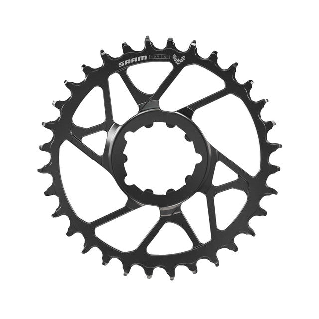

j'ai passé la soirée à pester sur le fait que SRAM avait changé d'interface pour fixer le plateau sur le pédalier, en abandonnant le 3-bolt pour passer sur du 8-bolt
et je découvre à l'instant qu'il ont sorti le pédalier SRAM Eagle 70... pour transmission mécanique, MAIS avec chaine flattop en T-Type... et plateau en 3-bolt :love:
https://probikeshop.fr/products/pla [...] 4708645244
https://probikeshop.fr/cdn/shop/files/0fb36c8922c2049b22f4f4286e305a7b660f8516_0710845905216_01__75357.jpg?v=1743156195&width=1346
ça coute 20 balles
ça peut se monter sur tous les pédaliers Eagle
et c'est fait pour fonctionner avec une transmission T-type en chaine flattop
 [:shimay:1]
Message édité par cartemere le 19-06-2026 à 11:33:26
