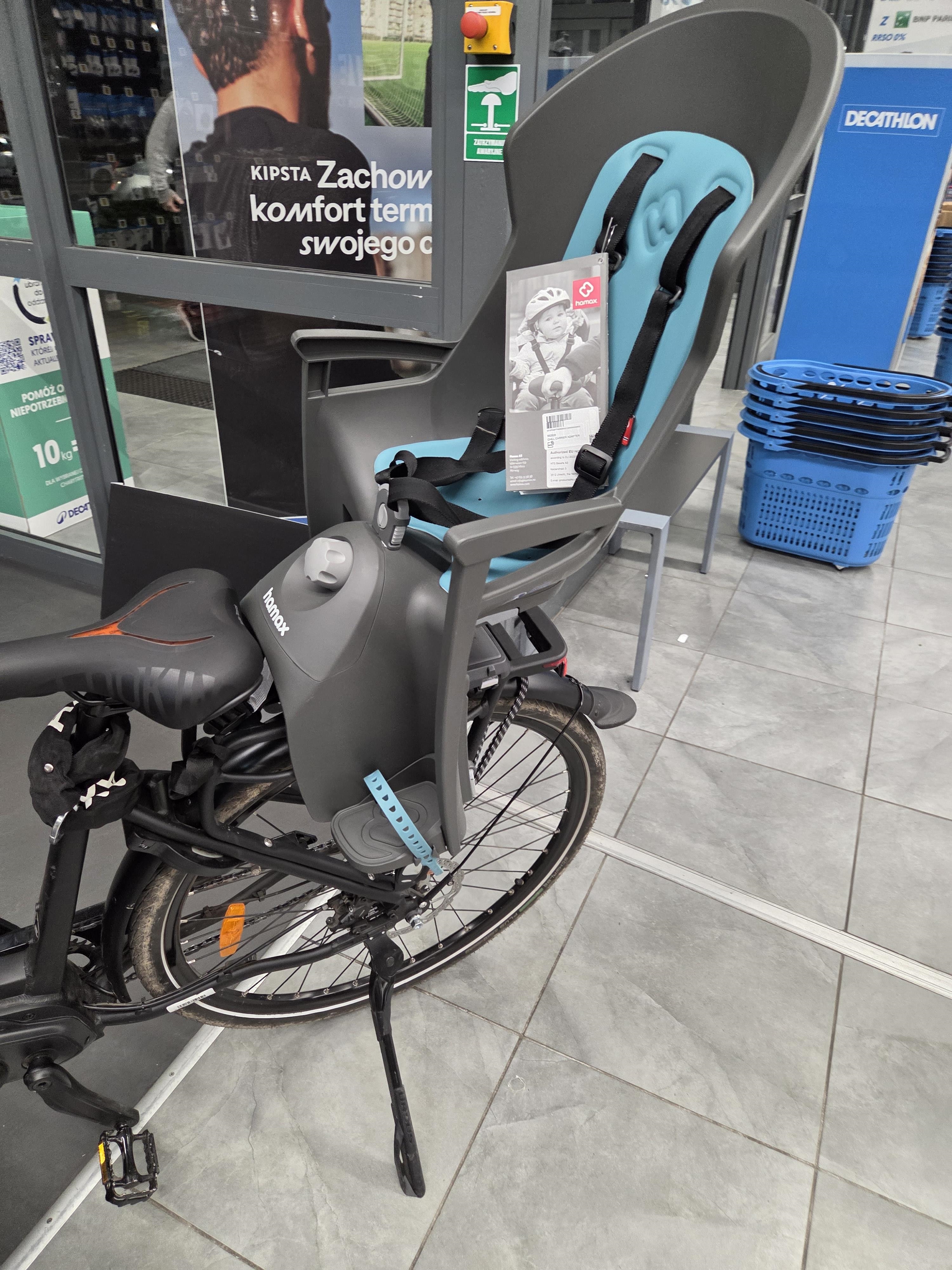

Bon je viens de foutre un siège bébé et j'ai plus vraiment de place sur le porte bagage :whistle:

n°73723840
Posté le 22-10-2025 à 11:53:06  profilanswer
FRACTAL a écrit :
Le siège bébé c'est cool pour le portage de sac a dos aussi :d
https://rehost.diberie.com/Picture/Get/r/442067
Par contre comment on prend des trucs si on a un bébé derrière et qu'on peut pas porter un sac à dos ?
Je peux pas modifier mon vélo de location pour ajouter un porte bagages à l'avant.
[:dawa]
n°73723841

naldo
Posté le 22-10-2025 à 12:04:24  profilanswer
Sacoches à l'avant.
