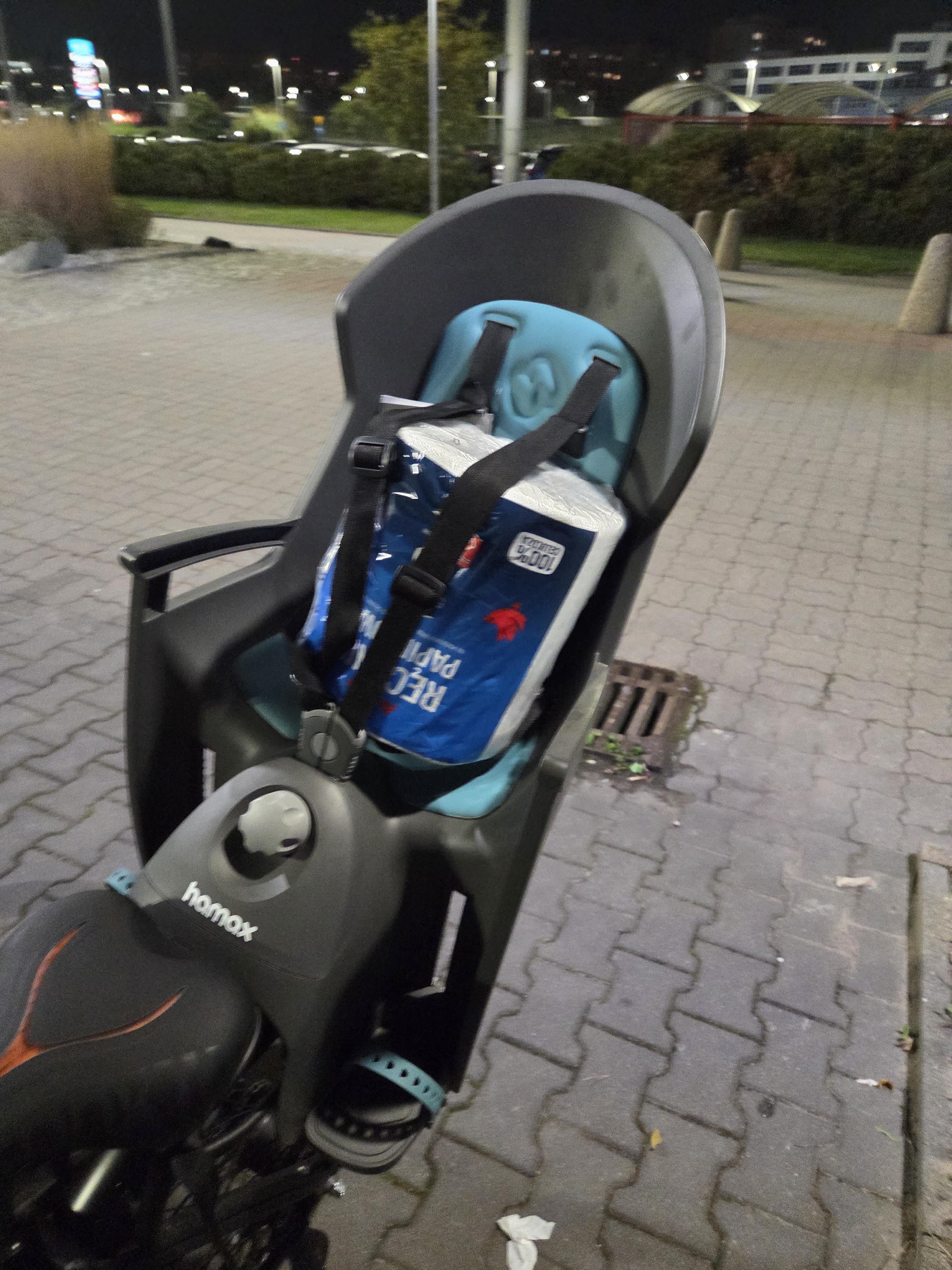

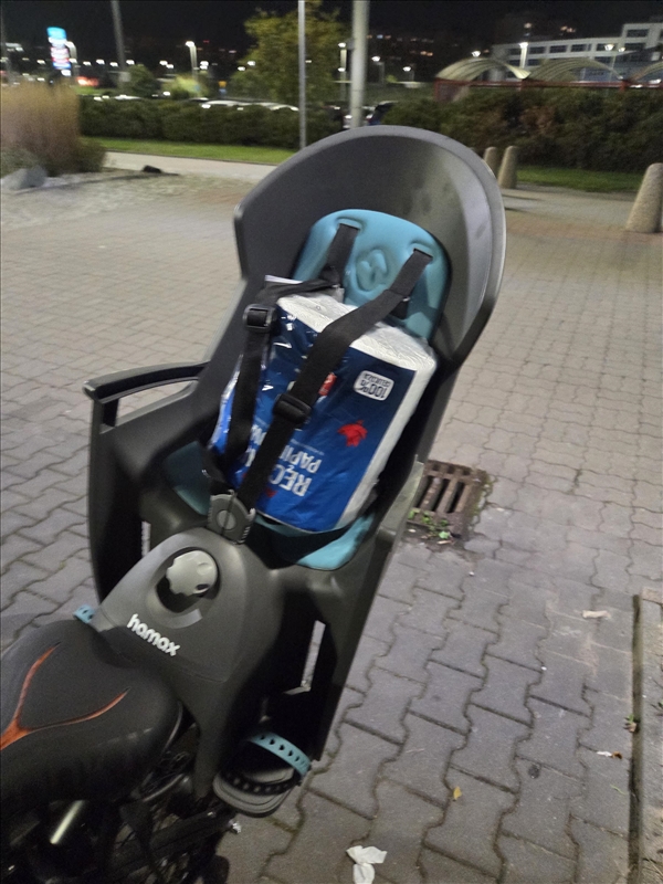

https://rehost.diberie.com/Picture/Get/r/442067
Par contre comment on prend des trucs si on a un bébé derrière et qu'on peut pas porter un sac à dos ?
Je peux pas modifier mon vélo de location pour ajouter un porte bagages à l'avant.
Tu peux attacher le bagage derrière le dossier avec un tendeur par exemple. [:pazou:3]

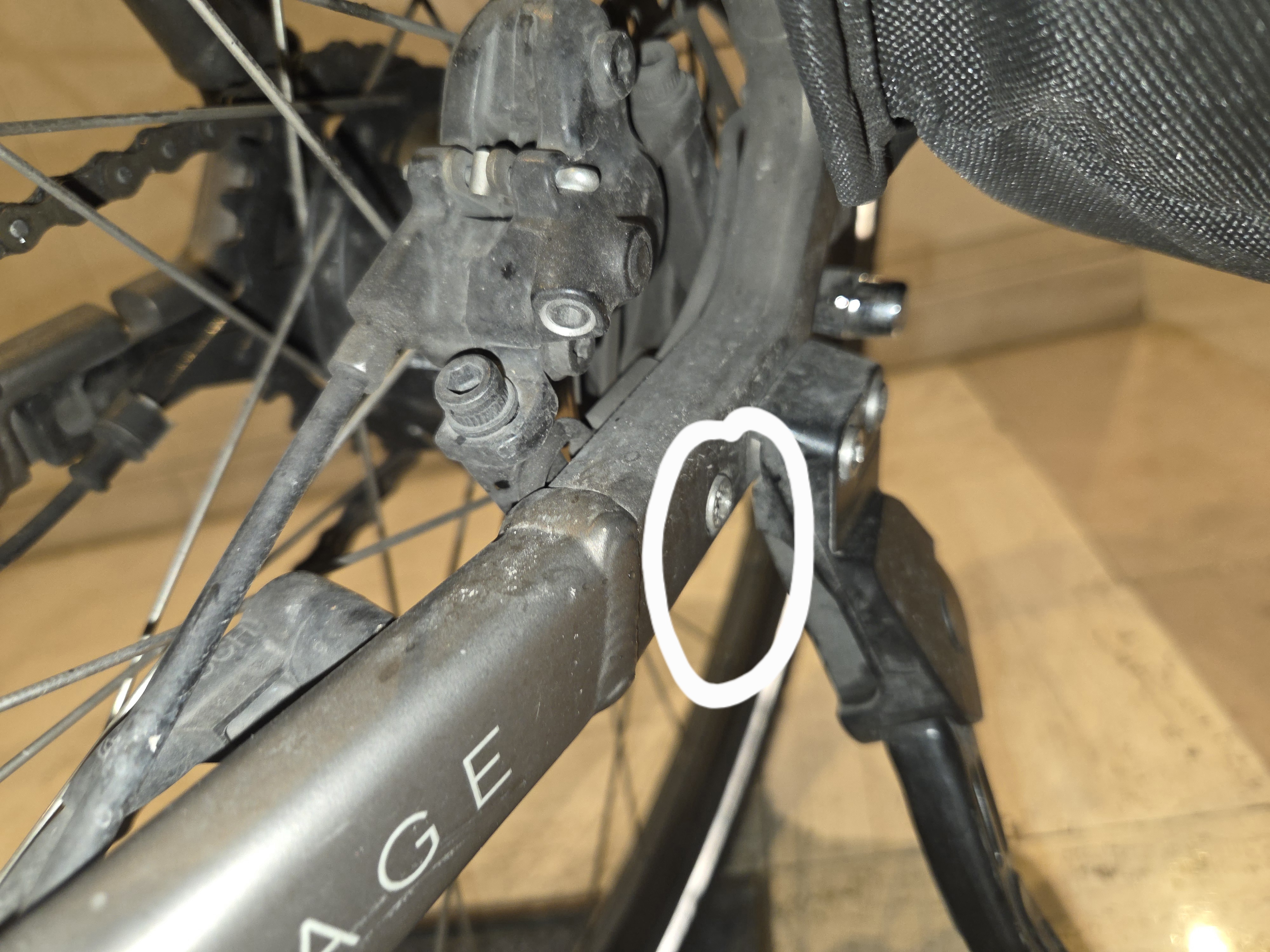

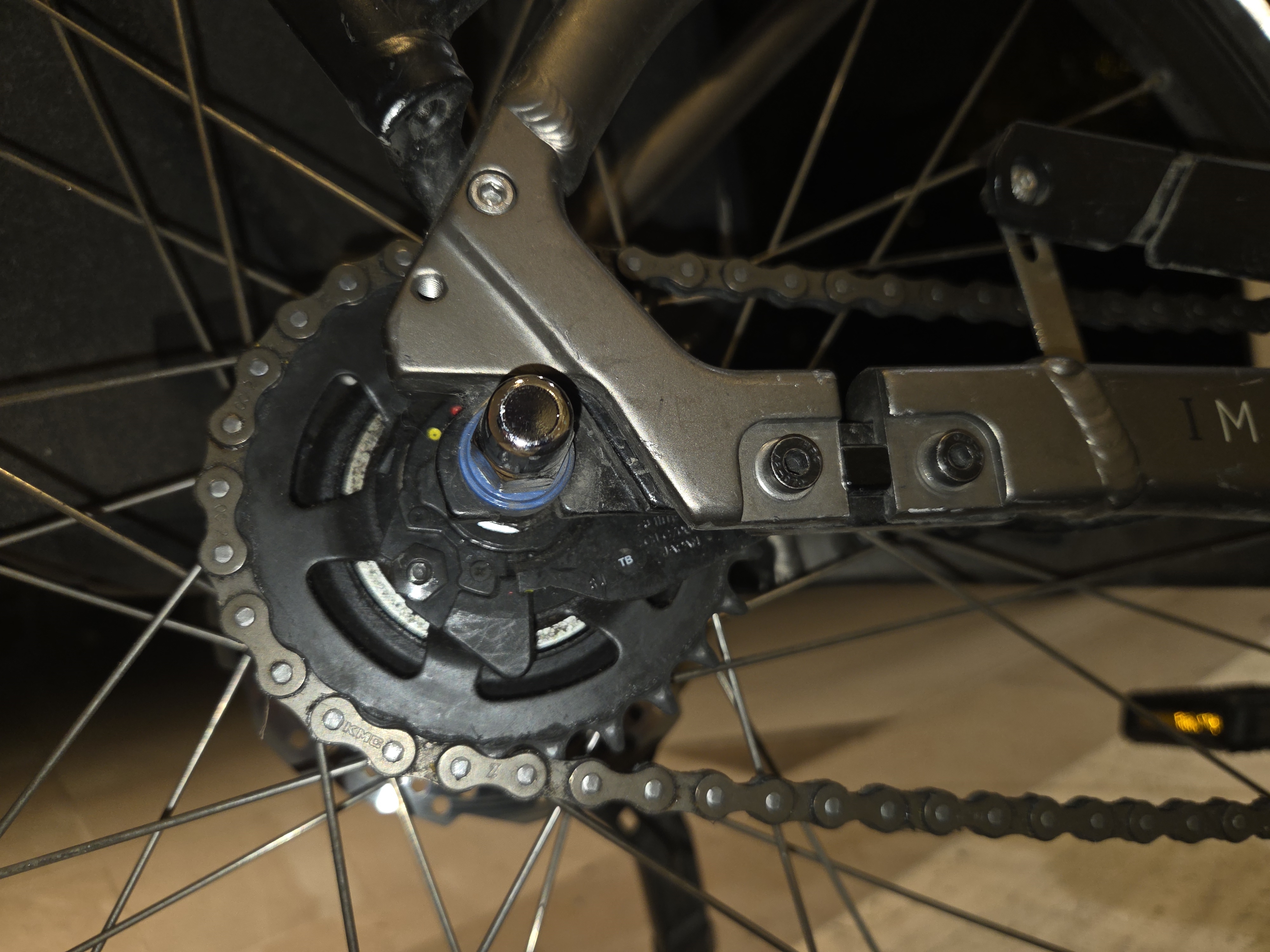

La chaine de mon kalkhoff image 1b (nexus 5) se détend assez rapidement. la première fois j'ai réussi à la faire tenir jusqu'au changement, à 4.5k km mais là elle est à nouveau très détendue et je dois n'étre qu'à 7k km
Visiblement il faut tirer la roue en arrière. Je crois qu'il y a des propriétaires de ce type de vélo ici (il y a quelques centaines de page en arrière en tout cas)
- ce sont les gros boulons classiques qu'il faut desserrer ? ou les petites vis qui tiennent les plaques noires sous le cache en caouthouc au niveau des branches horizontales du cadre proches du moyeu arrière  ?
- du coup il faut aussi régler la position de l'étrier du frein à disque ?
Merci !

hein, ce sont les courroies qu'on tend via la position de l'axe sur le cadre, pas les chaines à priori
elle est juste morte non ?
2500km pour un vélo AE c'est correct

Il faudrait des photos, il existe les deux montages sur les vélos à Nexus. Soit le basique déblocage de l'écrou de roue de chaque côté. Soit un réglage plus précis avec des vis de tension dans le support de roue, avec déblocage du règlage avec deux vis de chaque côté.

Effectivement c'est la seconde solution. J'ai un peu tout dévisse et tiré vers l'arrière vélo retourné.
Je ne sais pas pourquoi mais malgré 22km journaliers à Paris je ne consomme que très peu de  "consommables".
7000km j'ai changé plaquettes arrière et chaîne une fois. L'avant est fatigué je vais le faire moi même. Les pneus sont encore très bien (schwalbe énergizer plus )
Ma première chaine je l'ai changée car je devais faire faire les plaquettes arrière aussi et j'avais à l'époque la flemme de tout faire moi meme. Elle était détendue et sautait mais pas usée à plus de 70 d'après le réparateur donc je pense qu'effectivement elle se détend avant d'être usée.
https://rehost.diberie.com/Picture/Get/r/446757
Cependant en resserant tout ça j'ai foiré la vis du côté opposé (l une fait partie de la fixation de la béquille et l'autre est sur le cadre. (c'est celle là. Vous savez où ca se rachète ? Les longueurs ont l'air assez spécifiques
https://rehost.diberie.com/Picture/Get/r/446763

pas juste "un peu", suffisamment que pour avoir le besoin de la retendre = probablement dead
enfin bon, y a des gabarits à 2€ pour le vérifier facilement
