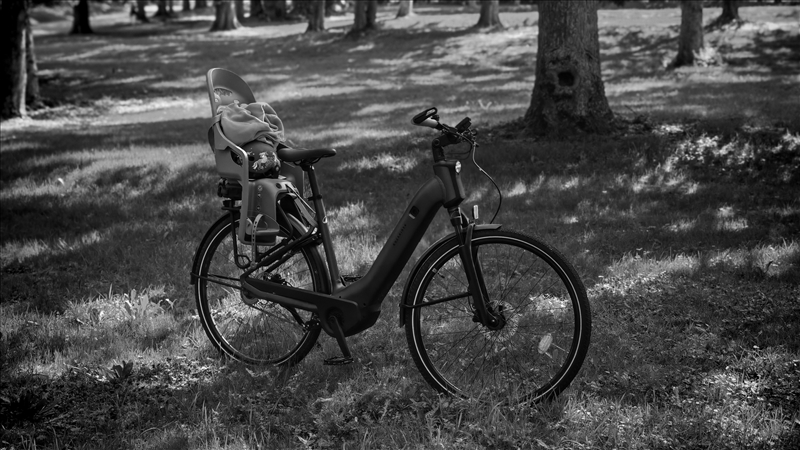

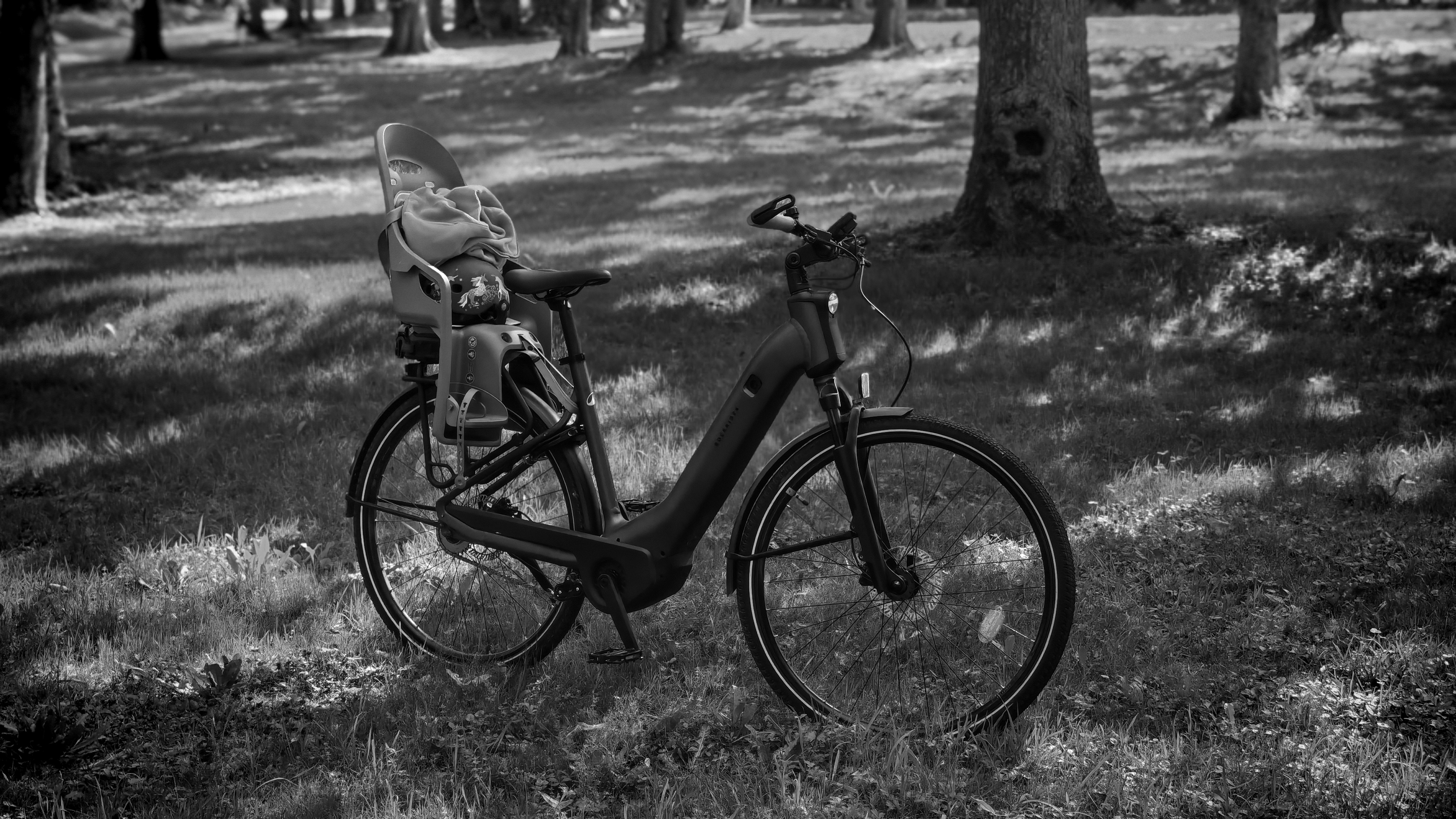

J'ai fait qq centaines de bornes avec le e actv 900
Très content, confortable
Le moteur automatique, ça marche bien, ça vrombit des fois quand je pédale plus fort, c'est déconcertant au début mais après on trouve ça normal
Et cette pêche, pfiouuu
Ça bosse quand même, on est vite à 25kmh donc après c'est moi qui envoie les watts, vraiment cool pour se déplacer et se faire plaisir quand on a envie
J'ai ajouté l'antivol minutes, un truc pour smartphone et j'ai un rétro qui arrive bientôt pcq ça craint qd mm dans le traffic de devoir se tourner pour vérifier derrière soi...
Tite tof
https://rehost.diberie.com/Picture/Get/r/422896
