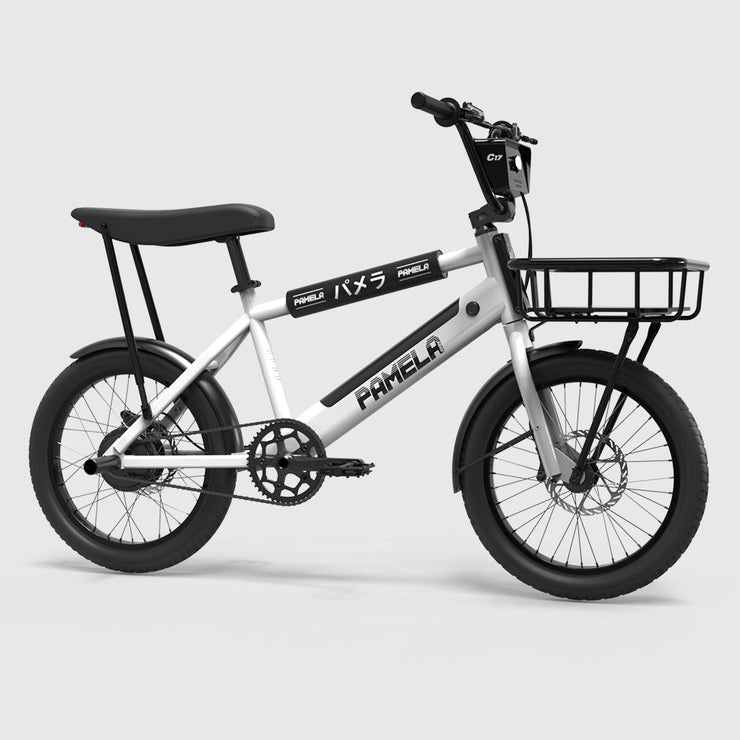

Je ne connais pas mais les Français de Pamela bikes sortent un petit BMX électrique façon vélo de E.T au look sympa et bien équipé.
HTTPS://pamelabikes.com/collections/bike
https://pamelabikes.com/cdn/shop/files/1080X1080_2f659592-1062-4cca-a3ca-1dd2900be658.jpg?v=1713264232&width=740
Message édité par Rossifumi_46 le 19-06-2024 à 22:18:53

Posté le 20-06-2024 à 07:19:12  answer
:lol: c'est quoi ce truc et c'est pour quelle utilité ?
