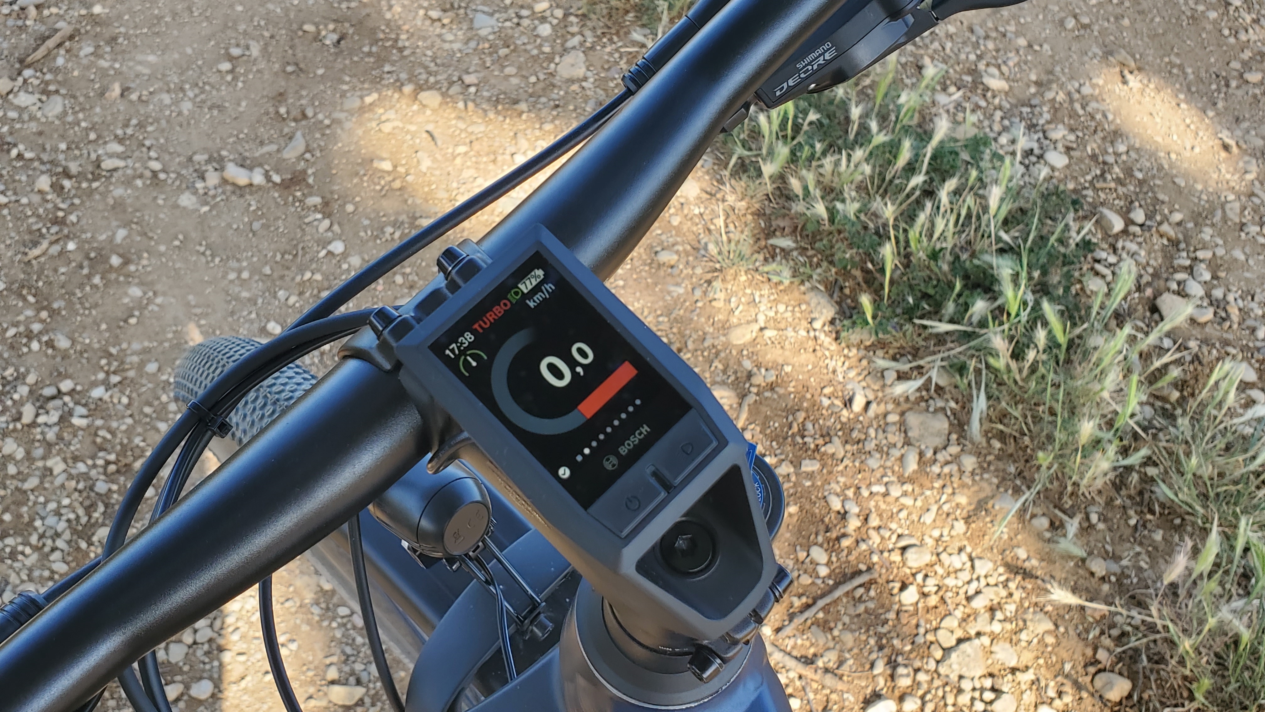

Posté le 13-05-2022 à 18:39:42  answer
https://rehost.diberie.com/Picture/Get/r/72318
Canyon Pathlite 5 On stock avec Bosch Purion
https://rehost.diberie.com/Picture/Get/r/72317
Canyon Pathlite 5 On custom avec Bosch Kiox
https://rehost.diberie.com/Picture/Get/r/72316
Bosch Kyox
Boitier Kiox commandé chez bike-discount (point ) de à 180€ + 50€ d'insatllation chez un auto-entrepreneur vélo tout proche trouvé sur googleMaps.
50€ = 1 heure de travail sachant que l'installation a nécessité de "basculer" le moteur pour accéder aux cosses électriques. Sinon c'est assez basique.
En 2 mois, 750 km et plus de mal aux fesses (la selle s'est faite...)
Particulièrement ravi de cet achat.
@teamtth: c'est règlé ton pb sur le canyon?
