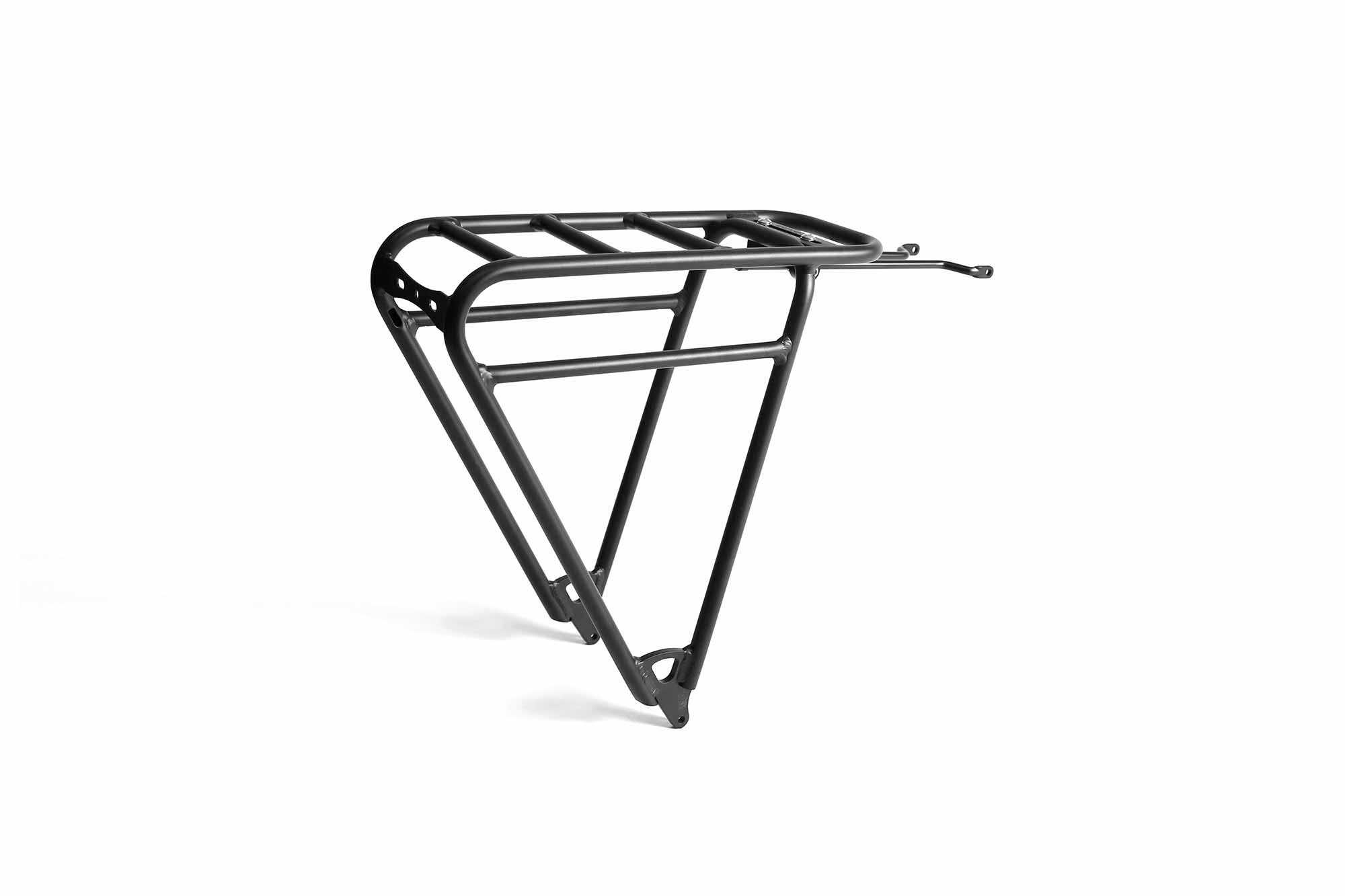

Posté le 18-11-2025 à 19:06:52  profilanswer
sligor a écrit :
Parlons chose serieuses,
vous utiliseriez quoi pour attacher un gros colis sur le porte baggage arrière ?
l'autre jour j'ai utilisé de la ficelle à roti, ça a marché car le colis était pas lourd et que j'ai pas fait le rally avec mon vélo, mais c'était ultra système D.
Il me faut donc acheter un truc topic approved
Rok Straps ftw
J'en ai toujours un jeu sur moi et avec ça tu attaches un paquet de trucs.
Message édité par falaenthor le 18-11-2025 à 19:10:56

sligor
Posté le 18-11-2025 à 20:26:20  profilanswer
falaenthor a écrit :
Rok Straps ftw

falaenthor
Long Long Man
Posté le 19-11-2025 à 15:51:00  profilanswer
bouhi93 a écrit :
Après, prendre un élastique type sandow en plus, ça peut être utile si tu ne peux pas serrer trop ta corde. Ca peut aussi éviter que tu entendes tes objets s'entrechoquer tout le long du trajet.
Rok Straps je te dis. T'as une partie sangle simple et une autre qui est un gros élastique.
Tu fermes la boucle clip, tu tires sur la sangle pour arriver au contact et si tu continues à la tirer tu tends la partie élastique.
Bilan, ça tient "plaqué" plus ou moins fort par l'élastique.
C'est utilisé par les motards pour tenir leurs chargements mais le modèle le plus petit convient très bien pour les vélos.
Message édité par falaenthor le 19-11-2025 à 15:52:05

D'ailleurs, j'en cherche aussi une à fixer sur un porte bagage Pelago (je crois que l'entraxe est de 70 mm alors que le standard semble plutôt être de 80), si jamais vous avez des références à partager (toujours avec accus standards) :
https://rehost.diberie.com/Picture/Get/r/449252
