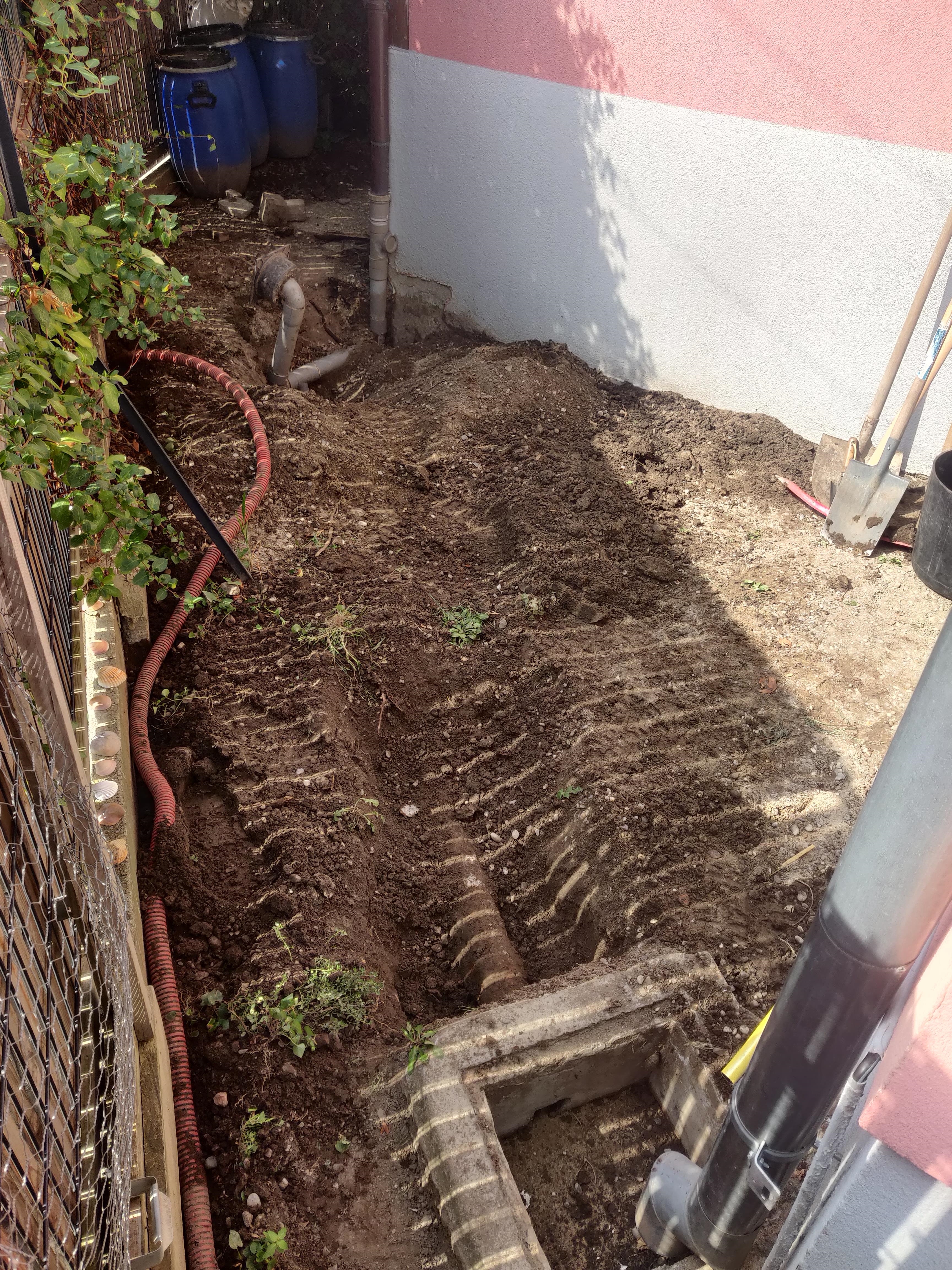

Posté le 25-08-2025 à 08:35:20  profilanswer
Dites les archis et les terrassiers, vous connaîtriez pas un fabricant qui fait un pied de chute fonte avec avaloir intégré ?
Je trouve du polypro, mais rien en fonte  :fou:
Et pour parfaire le tout, mon réseau est seulement à -30, donc si j'ai une sortie horizontale ça m'arrange :o

n°73407958
Jay Kay
Posté le 25-08-2025 à 11:00:49  profilanswer
Initialement je pensais partir là dessus :
https://www.aco.fr/produits/avaloir [...] e-toitures
Mais je suis pas certain d'avoir la hauteur (réseau fonte en place).
En plastique, j'ai trouvé ce genre de truc :
https://formatub-budget.com/drainag [...] ction.html
https://www.hornbach.lu/fr/p/bac-de [...] m/3837630/
https://www.nicoll.fr/fr/regard-des [...] -horizd100
https://www.vert-bleu.fr/produit/re [...] n-fonte-2/
Je vais peut être devoir installer un pied de chute et un avaloir séparé ...
Message édité par Jay Kay le 25-08-2025 à 11:01:40
n°73407973
Jay Kay
Posté le 25-08-2025 à 11:03:45  profilanswer
Le progeay de haute voltige :
https://rehost.diberie.com/Picture/Get/r/427414
