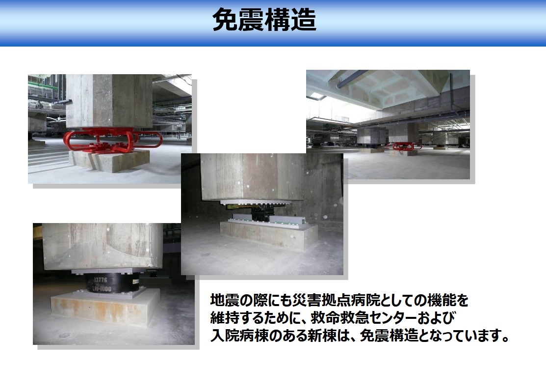

CAMPEDEL a écrit :
Gagné 3 francs 6 sous ?
J'ai un ingé béton qui me répond : Sur Géorisques, Périgueux est en zone de sismicité 2 (aléa faible). Si le bâtiment est de catégorie d’importance III ou IV, alors le calcul sismique est fait, et on prend 4cm en règle générale. Mais si le BET STR montre qu’avec 2cm, il n’y a pas d’entrechoquement des blocs, cela devrait être validé par le BC. Si le bâtiment est rigide et pas très haut, ça peut le faire.
Le bâtiment étant en catégorie IV (clinique), je vais prudemment laissé mon fond de plan à 4cm de JD en attendant plus amples renseignement que je prendrais auprès du BE béotn EXE.   [:otobox:2]

J'ai trouvé ça dans un PDF de présentation d'un hôpital nippon.
L'isolateur en caoutchouc, classique.  [:yann39]
L'amortisseur coulissant, jamais vu et je suis surpris que plusieurs centaines de tonnes puissent passer sur de si petites surfaces de contact.  [:transparency]
Et évidemment, ça me semble totalement impossible pour l'amortisseur à ressort.  :??:
Quelqu'un sait "comment ça marche" ?
https://rehost.diberie.com/Picture/Get/f/395550

Pour la petite surface de contact :
Si je prends 1000 to = 10’000 kN sur une surface de 10 cm*10 cm, au final, ca ne fait une pression de contact “que” de 1000 MPa.
Soit seulement le double de la résistance de l’acier de construction le plus basique qu’on met dans le béton
Donc l’ordre de grandeur n’est pas si choquant au final.
Pour le ressort rouge, il est clair qu’il ne reprend aucune charge.
Si on regarde la photo en haut à gauche, on voit qu’il est à côté d’un appui plus classique, qu’il est hors trame des appuis.
Mon impression, c’est qu’il est là en plus, non pas pour être un appui, mais pour être un amortisseur du mouvement, probablement vertical, en cas de séisme.

Tu es généreux avec les 100cm² de surface de contact.
Pour le rouge, ça doit être ça oui.
Mais ça fait vraiment curieux.
