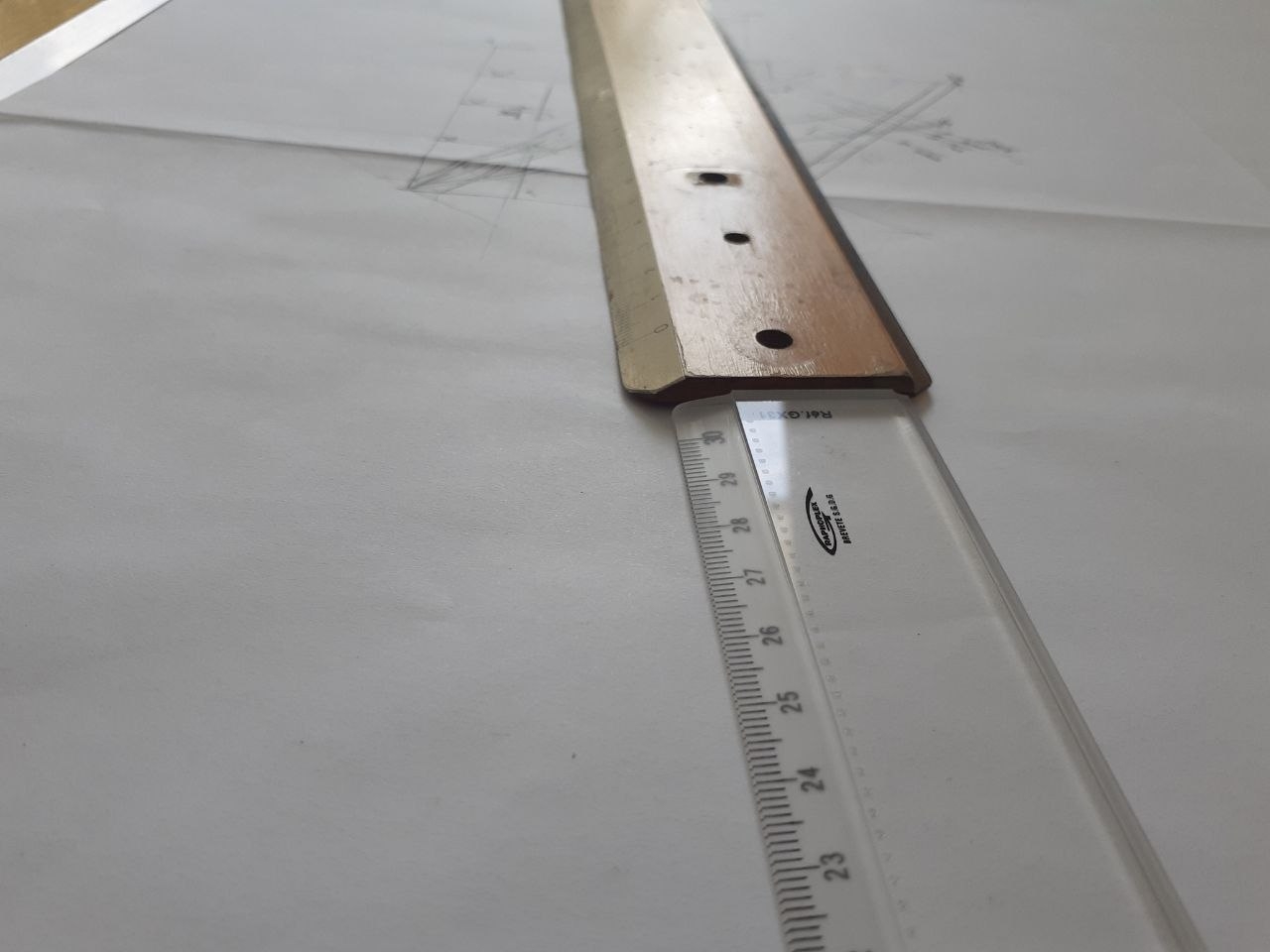

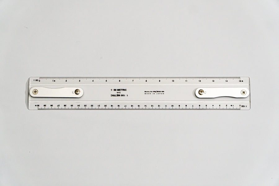

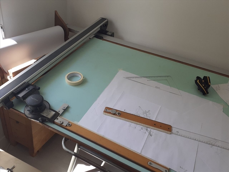

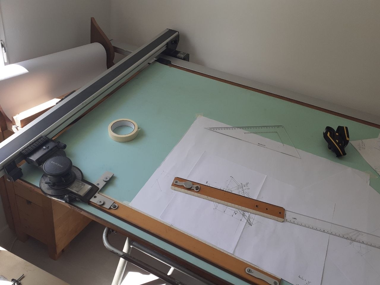

Je pars en formation en septembre, avec du dessin (cao et à la mano).
En bon geek, je me suis trouvé une table à dessin (Heliolithe) et puis tant qu'à faire, un petit appareil à dessiner  [:niktounet]
https://rehost.diberie.com/Picture/Get/r/538091
Mais comme beaucoup il est incomplet, il lui manque une régle.
C'est assez introuvable d'occasion, et ça n'est pas compatible entre marques donc je tente ici.
Si jamais vous avez dans vos cartons ou dans le grenier de vos boites une régle 30cm montée sur un appareil à dessiner Mutoh, ça ressemble à ça :
https://rehost.diberie.com/Picture/Get/f/538085
Sinon si vous connaissez une marque qui fait des régles épaisses, chez graphoplex ça donne ça :
https://rehost.diberie.com/Picture/Get/r/538090
Trop fine, il me faudrait 5mm histoire d'avoir un peu de matière :/
Voilà voilà, si jamais ça parle aux dinosaures du topic :D

vicporc a écrit :
Je ne suis pas dans les bureaux mais du btp quand même, je pose le drapeau de lurkeur et j'ai une petite demande au passage :o
désolé on a bené une table a dessin et tout ces accesoires il 9 ans lors de la fermeture du cabinet dans lequel je bossait.
maintenant c'est full multiécran totocad ou bim[:rainbow_dash:1]

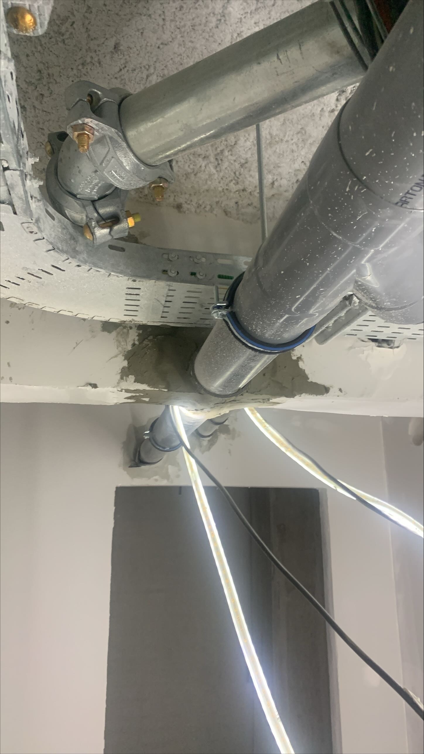

En direct d'un chantier lyonnais (sur lequel je ne travaille pas  :O ).
https://rehost.diberie.com/Picture/Get/r/542987
Message cité 4 fois
Message édité par CAMPEDEL le 10-09-2026 à 22:43:48

Dans le genre, j'ai rebouché l'an dernier un DN600 dans un poteau porteur. Les types ne savaient pas que le mur n'était qu'un remplissage entre poteaux-poutres.
 le responsable BIM va prendre tarif  :o
balance en MP c'est où ? (archi / moa)
je vois pas le problème c'est calfeutré et en plus y'a même du passage de mur !
Ce bricolage honteux  [:prozac]

Max1592 a écrit :
Mais que fait la MOE :o
Elle a fait poser des étais et exige que l'entreprise paie le renfort de la poutre.  [:otobox:2]
J'ose espérer qu'il y a la NDC associée et tant qu'à faire un poil d'inspection/instrumentation sur la poutre  :sweat:
Non mais tout ça passe par le BE structure de conception + réalisation. C'est lui qui va dire à l'entreprise quoi faire.

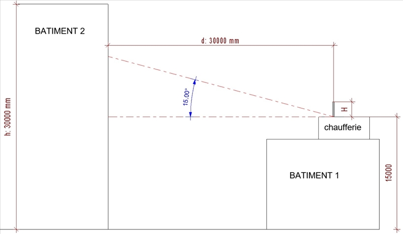

Nouveau guide pour définir les conduits de fumée en ERP
pour une chaufferie >70KW ca dit ca :
Le conduit doit déboucher à une hauteur minimale déterminée de la façon suivante :
• Dans tous les cas, la hauteur minimale du débouché de la cheminée doit être de 2 m par rapport au sol.
Dans le cas d’une toiture terrasse accessible, le conduit doit être protégé contre les chocs.
• En présence d’un obstacle, les obstacles naturels ou artificiels de nature à perturber la dispersion des gaz
de combustion sont considérés comme tels s‘ils sont à la fois :
• situés à une distance inférieure à 100 m, en projection horizontale de chaque conduit de fumée ;
• d’une largeur supérieure à 2 m et vus de la cheminée considérée sous un angle supérieur à 15
degrés, sur le plan horizontal.
Le bâtiment du SPE est à considérer comme un obstacle. Dans le cas des SPE situés dans un immeuble ou accolées à un immeuble, cet immeuble doit être considéré comme un obstacle.
Détermination de la hauteur du débouché par rapport à un obstacle donné : la hauteur H du débouché (en
mètres) par rapport au sol extérieur est définie comme suit :
• Si d est inférieur ou égal à 20 m, H = h + 1,2
i d est compris entre 20 m et 100 m, H = 5/4 (h + 1,2) (1 - d/100).
Avec h la hauteur (en mètres) par rapport au sol extérieur d’un obstacle situé à la distance horizontale d du
conduit de fumée.
• en présence de plusieurs obstacles, il faut déterminer H pour chacun des obstacles. La hauteur à respecter
est la plus grande des valeurs H.
Nota : d’autres exigences réglementaires, notamment liées à l’environnement, peuvent s’appliquer (ICPE 2910 notamment).
imaginons une chaufferie en terrasse d'un bâtiment de 15 m de haut (toiture de la chaufferie)
et un autre bâtiment situé à 30m du conduit et d'une hauteur de 30 m
genre comme ca
https://rehost.diberie.com/Picture/Get/r/544226
C'est moi qui bite rien ou ca donne des résultats aberrants  :pt1cable:
j'vais pas faire un conduit de 12 ou 14m de haut sur la terrasse d'un bâtiment de 15m a cause d'un autre bâtiment situé a 30m  :o
Haters gonna hate, zaatar’s gonna zeit

Je trouve aussi 12.3m de hauteur de cheminée.
Ça va faire de jolis repères en ville. :o

c'est le BC qui m'a demandé de m'assurer de respecter les préconisations de ce guide dont j'ignorais l'existence sur un avis portant sur un plan ou on faisait référence au DTU/règles habituelles
et maintenant, après discussions sur les conséquences de son application, un nouvel avis vient de tomber :
Veuillez préciser le référentiel appliqué au moment de la conception du conduit de fumée en justifiant la hauteur du conduit par rapport à ce référentiel (DTU 24.1 en principe), le guide EVAPDC pour les ERP étant applicable que depuis récemment (Janvier 2026)  il ne s’appliquerait pas pour cette construction.
Après justification la remarque serait retirée de la synthèse des avis restants.
Il a donc sorti de son chapeau ce guide en me demandant de l'appliquer et maintenant je dois justifier que le guide n'est pas applicable pour faire sauter l'avis :pt1cable:
Belle cascade [:fishfresh:2]

du courant faible à l'air et pas protégé ?  :D   :o
