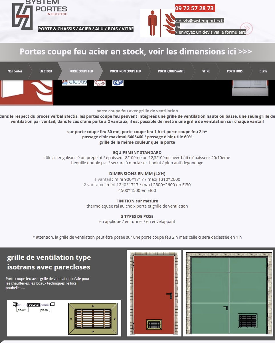

J'avais du déjà en parler, mais un BdC m'agace encore.  :o
Il demande que la porte d'un local Transformateur (porte placée dans une façade) soit coupe-feu.
Hors, le Séquélec GP09 prévoit explicitement qu'on installe une grille de VB dans la dite porte (qui donc de fait ne sera pas coupe-feu).
En quoi le fait que le poste soit privé VS public change quoi que ce soit à l'affaire ?
Pour moi, la façade d'un local à risque n'a pas être coupe-feu (seules les parois doivent l'être, c'est à dire les murs et plancher le séparant d'autres locaux).
n°74782941
Trotamundo​s
Posté le 08-06-2026 à 12:44:58  profilanswer
Quelle puissance ? Bâtiment ERP ?
Pas forcément.
Message édité par Trotamundos le 08-06-2026 à 12:45:35

Je ne réponds pas sur le fond mais il y a des portes CF avec grille de ventilation, validé par PV Efectis (jusqu'à EI 60 de mémoire).

https://www.systemportes.fr/porte-c [...] entilation
On en avait eu besoin il y a un moment donc j'avais cherché si ca existait. Le projet a été abandonné donc pas mis en œuvre par contre.

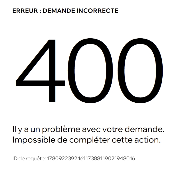

https://rehost.diberie.com/Picture/Get/f/519973  [:otobox:2]
Je suis d'accord avec le site : c'est une demande incorrecte que de vouloir faire une porte coupe-feu avec une grille de ventilation dedans. :o
Message édité par CAMPEDEL le 08-06-2026 à 14:43:21
J'ai corrigé le lien, problème de retour à la ligne.
Merci  :jap:
On ne peut pas faire ce qu'on veut, mais c'est déjà ça.
https://rehost.diberie.com/Picture/Get/f/519983
