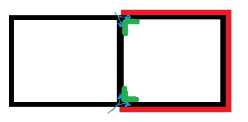

Oui il restera un linéique sur tout la hauteur de la maison, sans être totalement négligeable ça n’enlève pas le gain du reste.
Par contre ça va pas faire un peu bizarre visuellement  ?
Aussi faut voir la toiture et les menuiseries c’est surtout là qui y a des grosses deperds

Batman-Fr
powered by caféine
Posté le 20-04-2025 à 23:40:33  profilanswer
[:huit]
https://rehost.diberie.com/Picture/Get/r/389260
Visuellement c'est probable mais aucune chance d'arriver à convaincre le voisin donc on fera avec. Les combles sont isolés avec 30cm de ouate de cellulose projetée chez nous. Les fenêtres seront changées de toutes manières. J'ai un débord de toiture sur toute la périphérie de la maison.
Message édité par Batman-Fr le 20-04-2025 à 23:44:59
Tout ou rien mais rien que tout ! feed-back : http://forum.hardware.fr/forum2.ph [...] ost=121391

T’exagère un peu le pont thermique là :o
Si la toiture et les menuiseries sont traitées, thermiquement ça restera tjrs pertinent d’isoler tes 3 façades. Financièrement c’est à voir, t’auras un gain de conso c’est sûr et j’imagine une amélioration du DPE. À comparer au coût des travaux

C'était juste pour bien visualiser  [:ddr555]
Donc ça reste pertinent, cool. On n'en est pas là encore et peut-être que je ferai une étude thermique le moment venu.

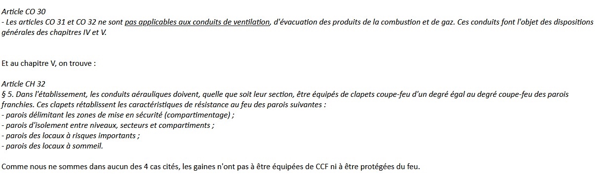

Sauf que dans le CO 31 § 4 : "Dans le cas où le conduit ne respecte pas les exigences du paragraphe 3 ci-dessus ou si son diamètre nominal est supérieur à 315 millimètres", il faut soit encoffrer les gaines soit mettre de CCF
Nb : j'ai des gaines qui vont de Ø200mm à Ø560mm + une EP de 315mm.

Le BdC confirme ta position. :o
Je suis pas très surpris :o
J'ai rarement eu le cas donc je n'y ai pas pensé, mais en effet :jap:

Et donc après, la question bonus : si ces  [:fred warrah:5] grosses  [:fred warrah:4] gaines sont protégées par un plafond coupe-feu, la bouche qui va extraire le local, et qui est raccordée à une des gaines passant dans le plafond, doit-elle être coupe-feu ou non ?
Houla, désolé mais il y a un malentendu ! Tu parles de gaines de ventilation ?! Je crois bien aussi l'avoir écrit un paquet de fois ( :o ), mais il faut appliquer les articles CH et pas les articles CO.
C'est le BE conception qui a ramené les articles CO sur la table de la discussion.  [:vizera]
Mais maintenant que tu m'en reparles, nous avions effectivement eu cette discussion fin novembre et j'avais alors tout compris.   [:prozac]
Ma cervelle est trop vieille/n'est pas faite pour retenir ce type d'information. :/
Bref, je vais donc répondre à la remarque du BE qui m'a remis dans le jus.  [:otobox:2]

Toi à la limite ça passe, t'es MOe :o, mais le BE conception c'est pas possible quoi... :sweat:

Réponse envoyée :
https://rehost.diberie.com/Picture/Get/f/389978
#gaine conduit coupe-feu

Si tu traverses le plafond CF c'est quand même pas bon parce que son PV n'est plus valide (fumée / feu dans le plenum -> plafond qui tombe), c'est pour ça que je te dis toujours de déboucher sur un mur :jap:
Sauf à priori avec le produit que j'ai trouvé l'autre jour (où le fabricant vend et le plafond et la bouche si bien compris).
Mais bon, la question ne se posera pas puisqu'il n'y aura aucun faux-plafond dans ces locaux ménage.  [:cacatomique:4]

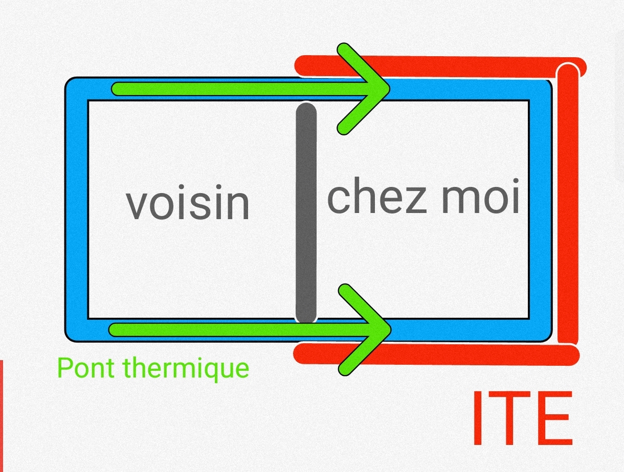

Hasta la victoria siempre
Posté le 25-04-2025 à 23:17:32  profilanswer
Batman-Fr a écrit :
[:huit]
Ce n est pas tant l'impact sur la perf globale que le risque local.
Tu peux faire un retour en ITI sur les 2 angles.
Dans les 2 cas, ça se calcule....
mais pour moi il n y a pas de quoi remettre en question l ITE

Merci pour ton message. Mais je ne comprends pas le passage en gras stp. Cela signifierait de 'creuser' le mur séparateur des 2 logements pour y insérer un retour d'isolant ?  [:siluro]
n°72790238
xanthe
Posté le 26-04-2025 à 10:37:26  profilanswer
Non, tu poses sur ton mur existant mais coté intérieur en plus du coté extérieur. Si tu veux un truc fin, tu prends de l'isolant sous vide, je crois que Recticel fait ça mais il y a des grosses contraintes :
- Le prix
- La fragilité
- Impossible de percer/clouer
Une largeur de 60cm de chaque coté de chaque angle suffira. Maintenant ça sera moche si tu laisses ce décalage visible mais tu peux faire des rails et du BA13 que tu vas aligner.
Message édité par xanthe le 26-04-2025 à 10:44:25

Ah ok. Ça pourrait être facilement faisable pour un des deux angles car ça pourrait correspondre à des placards. Pour l'autre angle, ça correspond à la trémie d'escalier donc on pourrait s'en passer. Merci pour l'info  :)  :jap:

Posté le 26-04-2025 à 11:32:21  profilanswer
https://rehost.diberie.com/Picture/Get/f/390567

Oui, c'est ce que j'avais compris avec ton second message. Merci  [:dolores:3]

Dans un avis commission de sécurité je trouve : Si des éléments de structure de toiture sont réalisés en fermettes, ceux-ci devront répondre aux dispositions de la question 2.5 des cahiers de la prévention (combles recoupés tous les 100m²).

Les conduits [...] doivent être pare-flammes de traversée 30 minutes au franchissement des parois situées dans un établissement recevant du public à l'exception des conduits horizontaux qui peuvent être coupe-feu de traversée 15 minutes.
Je ne comprends pas la différence qui est faite entre 30' PF ou 1/4 CF.  [:transparency]
Dans quel cas un conduit qui ne franchit pas horizontalement une paroi ?
Une évacuation en pente à 1%, c'est un conduit horizontal ou non ?
n°72867540
Trotamundo​s
Posté le 12-05-2025 à 11:39:45  profilanswer
Pour moi c'est en lien avec les locaux mis en communication. Si ton conduit est en pente mais qu'il met en communication des locaux contigus, c'est un conduit horizontal :
Les dispositions de la présente section ont pour but de limiter les risques de propagation créés par le passage de conduits à travers des parois horizontales ou verticales résistant au feu : conduites d'eau en charge ou d'eau usée, conduits vide-ordures, monte-charge et descentes de linge.
n°72868046
CAMPEDEL
⭐ Cibus vita, vinum veritas ⭐
Posté le 12-05-2025 à 13:05:48  profilanswer
Les parois peuvent donc être horizontales.
Voilà l'éclaircissement nécessaire.
Donc les évacuations sont soit considérées horizontales (même si un peu en pente), soit considérées verticales (les chutes donc).
Et donc, au franchissement des dalles, c'est PF 1/2h et au franchissement des cloisons, c'est CF 1/4h.
Message édité par CAMPEDEL le 12-05-2025 à 13:07:45
