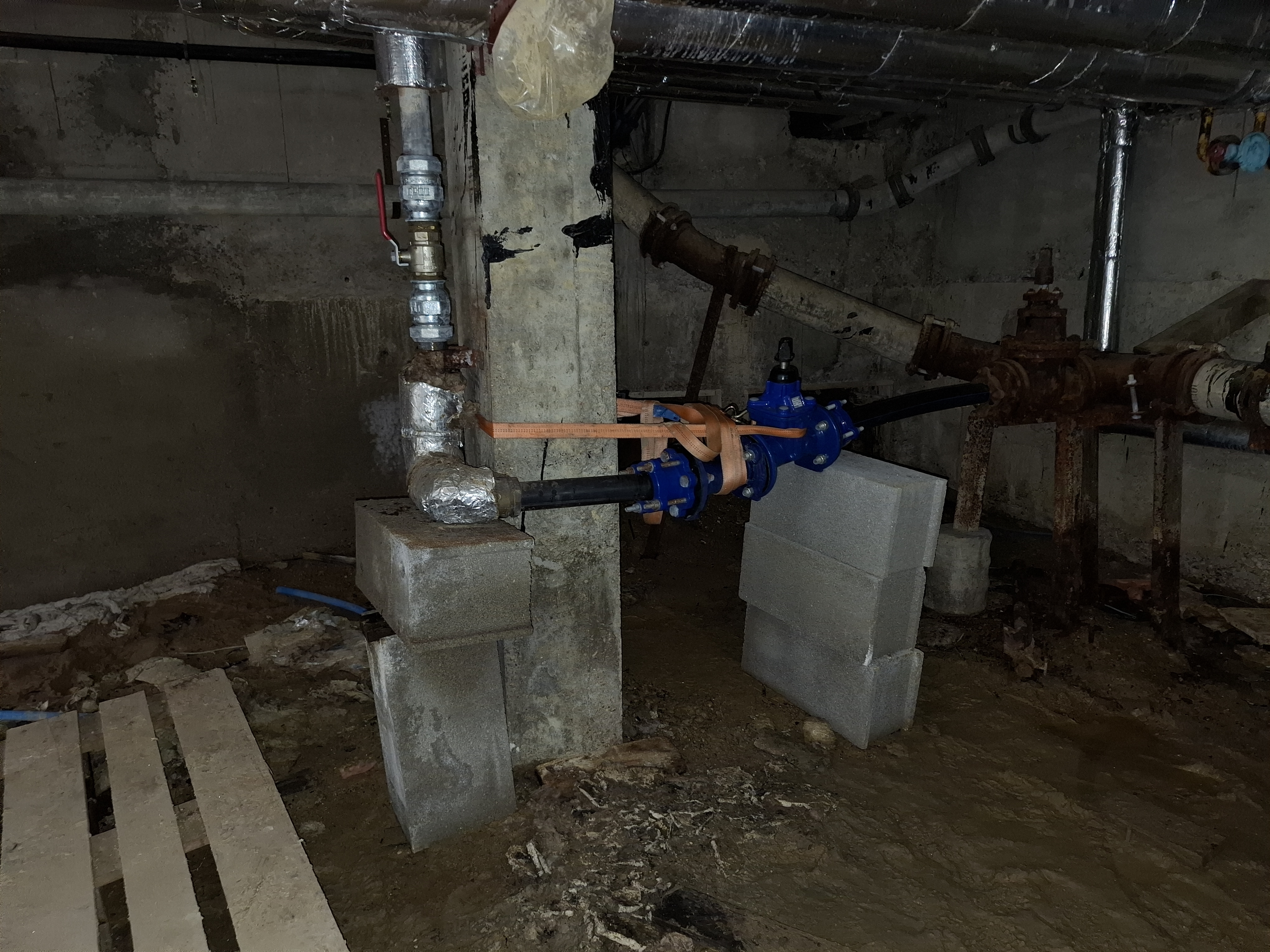

À droite, le bouclage général de l'EF du site (plusieurs Ha).
À gauche, un piquage refait récemment (en direct par l'utilisateur)  [:psychokwak]
https://rehost.diberie.com/Picture/Get/r/331522
À votre avis, combien de temps avant une inondation majeure ?  :O

Comment c'est possible de livré çà bordel...
Ca fait honte au métier quand même !

Posté le 29-11-2024 à 11:09:44  profilanswer
If it works, don't fix it  [:biiij:3]
Ici c'est ceinture (le collier mural), bretelle (les agglos) et porte-jarretelle (la sangle).
Franchement tu repasses dans 50 ans c'est toujours là :o
Tous les vides sanitaires de HLM que j'ai pu visiter sont du même type. J'ai jamais vu un truc propre.  [:spamafote]

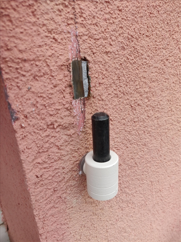

Comment vous gérer les anciens gonds en réno ?
https://rehost.diberie.com/Picture/Get/r/334819
Sauf à piquer et re-enduire toute la façade...
Message édité par Jay Kay le 12-12-2024 à 13:39:01
Un coup de passivant + retouche en peinture, y'a rien d'autre a faire.

Posté le 12-12-2024 à 14:33:23  profilanswer
Ouai, c'est ce que j'avais en tête :/
Mais ça me semblait du bricolage.
Surpris que les menuisieristes aient pas trouvé une solution plus aboutie...
Tu peut ne refaire que les encadrements de tableaux en grésé, ton contrasté :spamafote:
