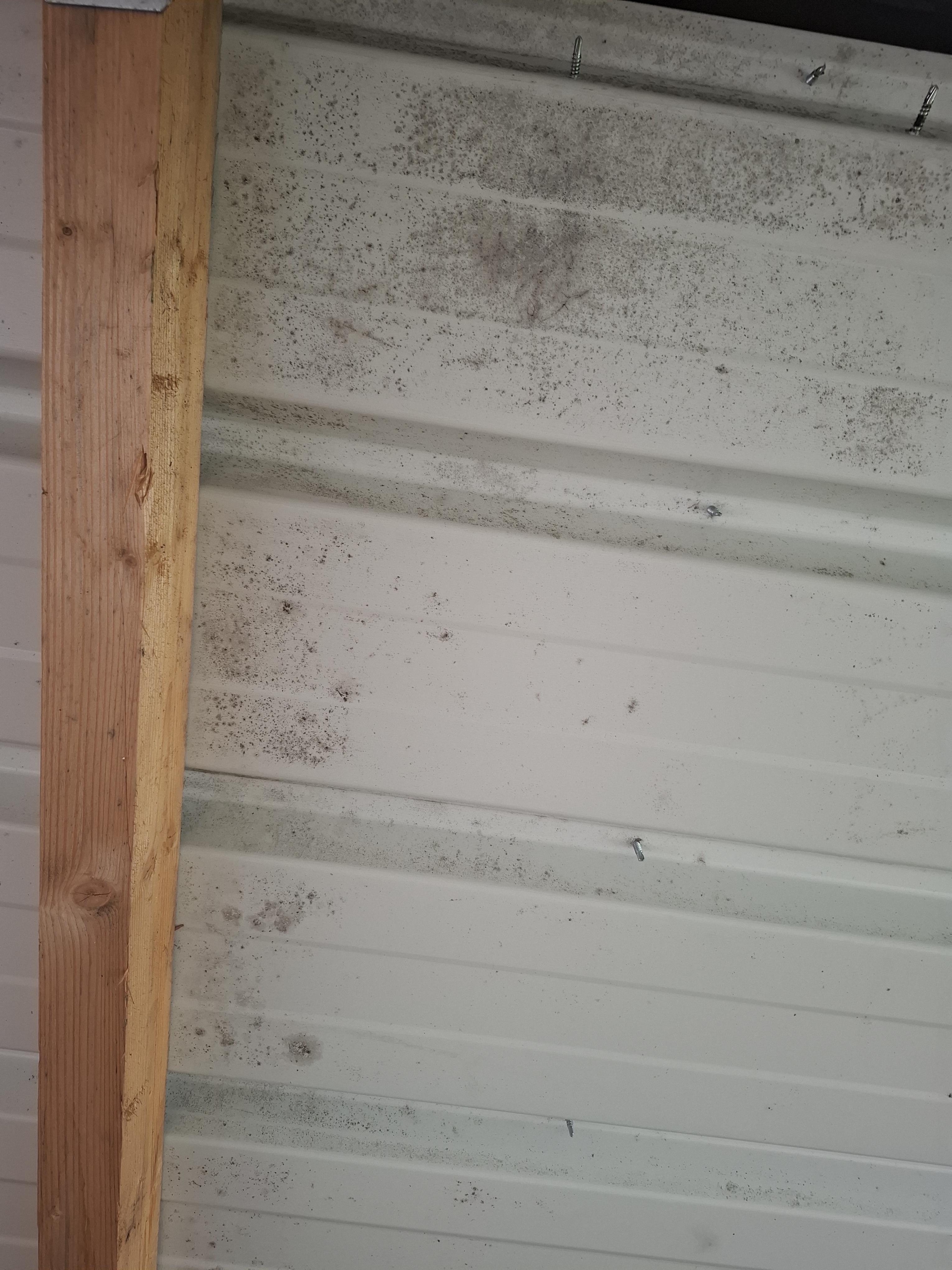

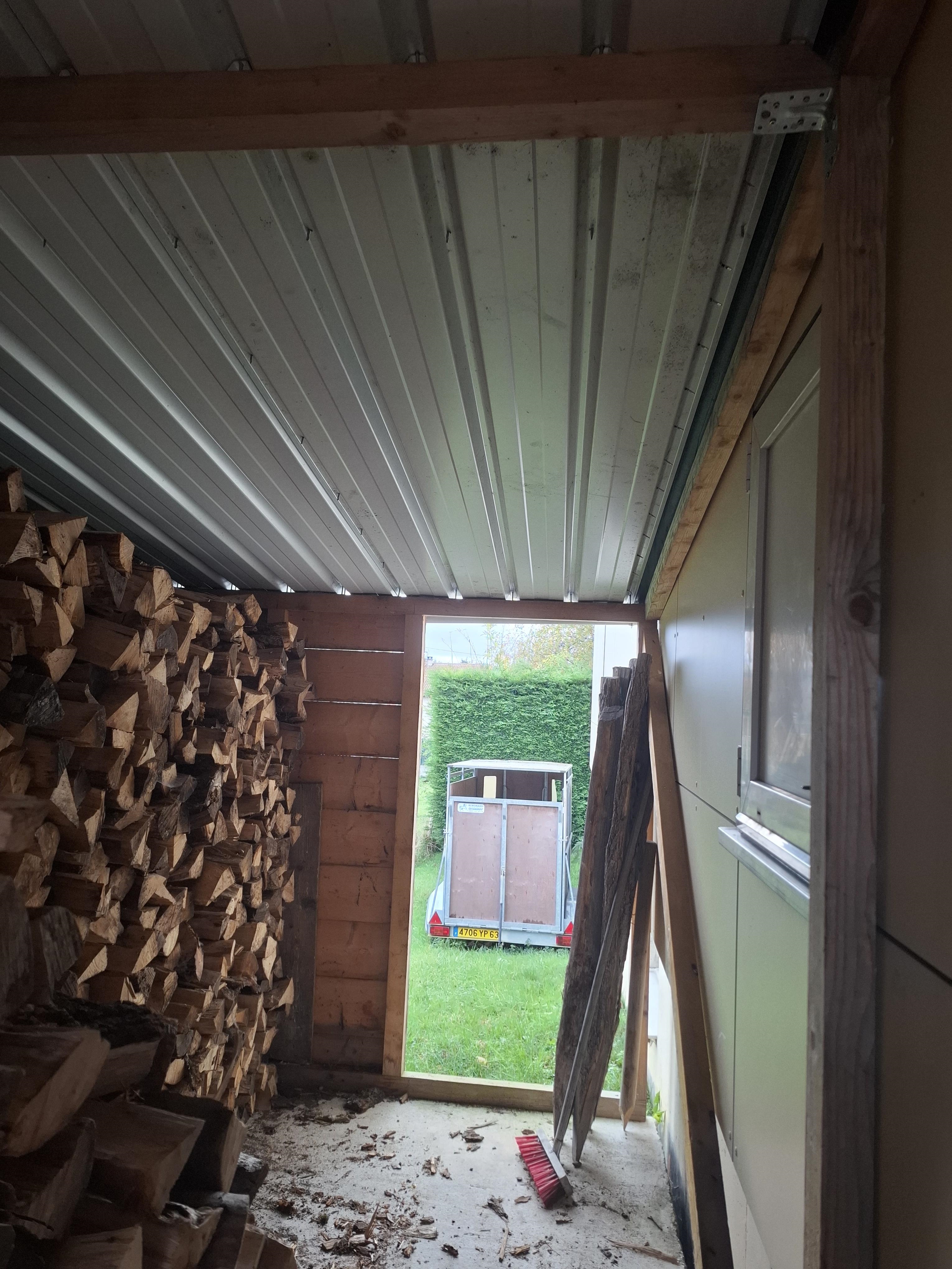

WILDLIKE a écrit :
Même en ventilant, il faut une sous face anti condensation.
J'ai pris du bac simple pour mon bûcher et c'est impressionnant : malgré les espaces laissés entre les planches de bardage pour ventiler le local, malgré une porte laissée totalement libre, voici comment est la sous-face après seulement 2 hivers :
https://rehost.diberie.com/Picture/Get/r/329023https://rehost.diberie.com/Picture/Get/r/329025
Message édité par CAMPEDEL le 18-11-2024 à 09:49:47
Merci à tous pour le retour  :jap:
Ca me conforte dans l'idée que la ventilation est indispensable si je ne veux pas prendre le risque que tout pourrisse en 10 ans.  [:fabien27]
