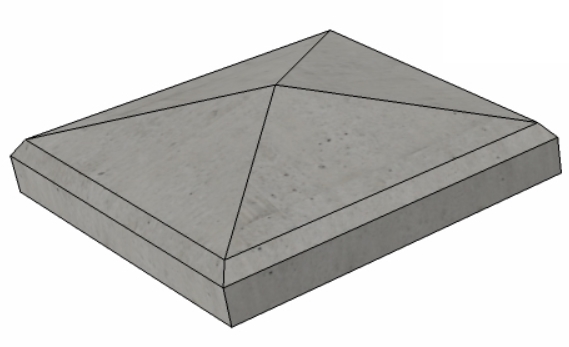

L'usage du terme "chapiteau" reste inhabituelle.
edit : page burn
edit 2 : que chez moi visiblement : https://www.google.com/search?sca_e [...] 13&bih=858

Arteis a écrit :
où ça pourrait bien aller
Sur un mur de clôture.  [:hahanawak]
