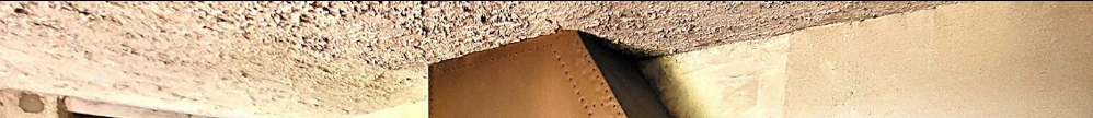

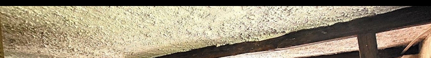

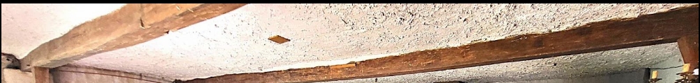

Hello le topic,
Dans les plafonds "popcorn" fait à l'époque, est ce qu'il y a 100% du temps de l'amiante ? C'est testé lors du diagnostic ?
Actuellement le diag indique de l'amiante sur un poulailler mais rien dans la maison principale qui a ce plafond ci-dessous dans le séjour.
https://rehost.diberie.com/Picture/Get/r/324835
https://rehost.diberie.com/Picture/Get/r/324836
https://rehost.diberie.com/Picture/Get/r/324837
Merci  :jap:
Message édité par Keskia le 30-10-2024 à 16:18:52

Keskia a écrit :
Hello le topic,
Merci  :jap:
Non c'est pas nécessairement amianté.
C'est testé si l'opérateur estime pertinent de le tester.
n°71796665
Keskia
Posté le 31-10-2024 à 09:33:15  profilanswer
Ok merci :jap:
J'imagine qu'il est préférable de réaliser un test sur un échantillon avant de tout gratter / virer, sinon peut-être recouvrir c'est surement plus simple.
Message édité par Keskia le 31-10-2024 à 09:36:15

n°71796806
Critias
Posté le 31-10-2024 à 09:57:56  profilanswer
Il faut distinguer entre :
- le DTA (Le dossier technique amiante) qui consiste en un examen visuel complété au besoin de sondages destructifs sur un certain nombre d'éléments limitativement énumérés par la loi ou le règlement
- le diagnostic amiante avant travaux, qui repose essentiellement sur des sondages destructifs conduits en fonction de la nature des travaux.
