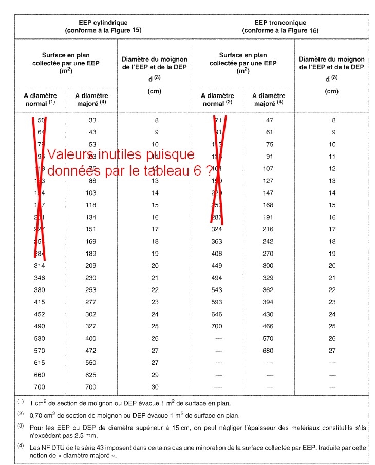

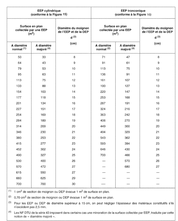

Nitro-teck a écrit :
Voici le tableau 6
https://rehost.diberie.com/Picture/Get/f/315499
Et le 7
https://rehost.diberie.com/Picture/Get/f/315500
Et là ou tu cites "Cela pose question car le tableau 6 donne des valeurs légèrement inférieures au tableau 7 (pour évacuer 113m² il faut un Ø100 avec le tableau 6 et un Ø120 avec le tableau 7)." c'est là ou j'interprètes différemment le préambule.
A droite du tableau 7, les valeurs pour une EEP tronconique sont les même que pour le tableau 6.
Si tu souhaites prendre le Ø120 pour 113m² c'est sur une eep cylindrique.
Et pour moi, le tableau 6 n'est utilisable que jusqu'à 287m² quelque soit le type de eep, et au dessus tu dois utiliser le 7 en prenant en compte le type de descente utilisé
Donc pour toi, tant qu'une EEP n'évacue pas plus de 287m², tu utilises le tableau 6, même si la terrasse fait 1135m² au total avec 4 EEP, c'est ça ?
Dans ce cas, à quoi serviraient les 1ères valeurs dans le tableau 7, puisque données par le tableau 6 ?
https://rehost.diberie.com/Picture/Get/f/315504
Message édité par CAMPEDEL le 19-09-2024 à 10:04:09

Fly with me
Posté le 19-09-2024 à 10:28:23  profilanswer
Je pense que les valeurs du tableau 7 sont là dans le cas du petit (4), avec des surface à minorée, mais pour le coup je ne l'ai jamais utiliser.

CAMPEDEL
⭐ Cibus vita, vinum veritas ⭐
Posté le 19-09-2024 à 10:40:59  profilanswer
Et donc dans ce cas ce que j'ai barré en rouge ne devrait pas être dans le tableau.
Et parfois je consulte le site de thermexcel quand j'ai un doute, et qui dans son exemple prends bien une descente en Ø200 pour une terrasse de 370m² ( https://www.thermexcel.com/french/r [...] itaire.htm )
Pour une EEP reprenant 370m², le tableau 7 donne une EEP cylindrique de Ø220 (à transformer en Ø250 pour rester dans les diamètres de PVC).  [:transparency]
Et ce qu'il faut demander au logiciel, c'est le diamètre de 2 EEP évacuant une terrasse de 370m².
Mais permet-il de faire cette demande ?

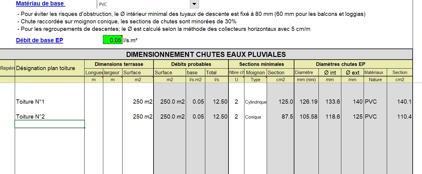

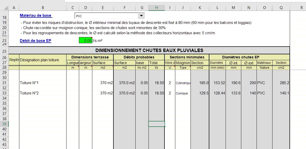

Oui d'ailleurs je me suis trompé de ligne :D
https://www.thermexcel.com/french/ima_prog/dimensionnement_chutes_eaux_pluviales.png
Toiture 4  290m² => 160interieur donc PVC de 200
Toiture 5 - 370m²  => 2 descentes => 2 DEP de 140
n°71554130

Donc pour une toiture de 370m² on tombe sur les valeurs du tableau 7 et non du tableau 6 (qui donnerait un diamètre de 130 pour la DEP/EEP droite).
Même calcul pour une terrasse de 250m² avec 2 EEP ?
Message édité par CAMPEDEL le 19-09-2024 à 11:41:16

https://rehost.diberie.com/Picture/Get/f/315538
PS : Regarde tes MP ;)

Posté le 19-09-2024 à 13:21:40  profilanswer
Donc cette feuille de calcul ne prend pas en compte le tableau 6, car sinon le diamètre des EEP serait inférieur à 110 en droite.

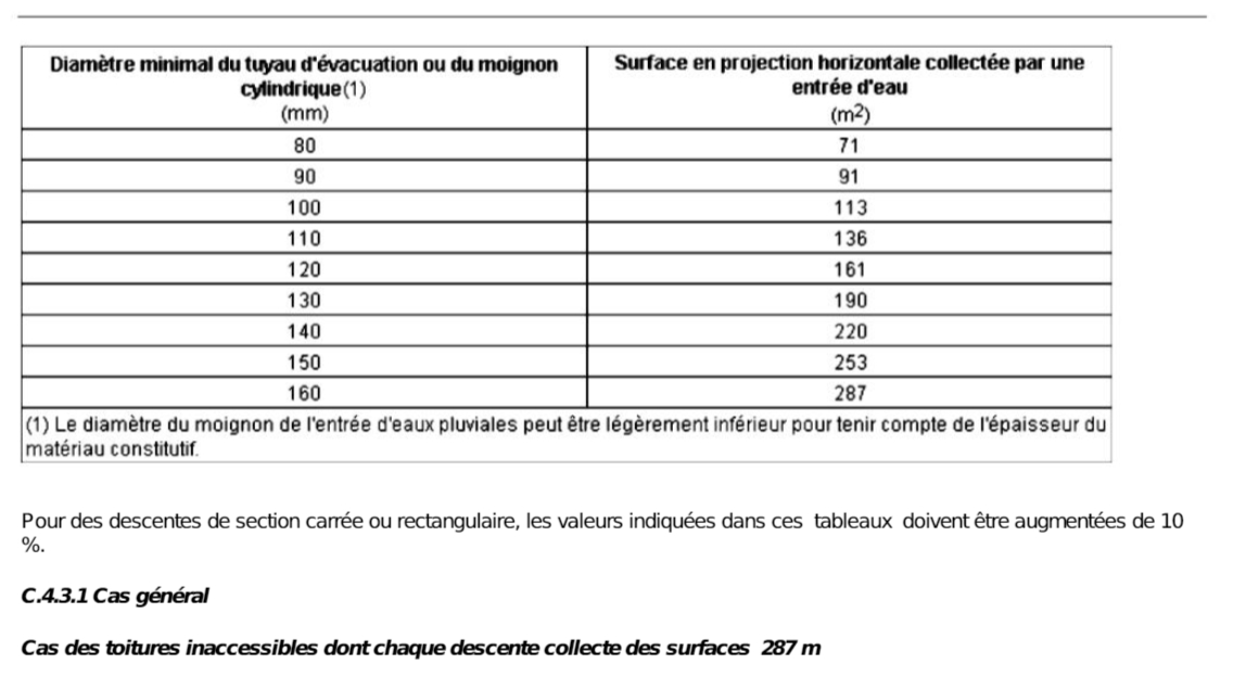

Pour revenir sur la 1ere question, voici l'extrait du DTU 20.12 sur l'étanchéité des toitures terrasse et donc :
https://rehost.diberie.com/Picture/Get/f/315579
La il parle bien de la limite pour chaque descente
Effectivement.
Mais que penser de ce DTU ou l'ont trouve l'un après l'autre 2 tableaux intitulés "Valeurs des sections minimales des descentes pluviales", tableaux qui ne donnent pas les mêmes valeurs ?
A quoi sert ce tableau C3 ?
Pour le coup, c'est un problème ces 2 tableaux...
Message édité par CAMPEDEL le 19-09-2024 à 14:32:38

CAMPEDEL a écrit :
Effectivement.
Le cas des diamètres majorés c'est plus pour les toitures bac acier ou plancher bois.
Dans tous les cas, c'est pas la surface de la terrasse, c'est la surface collectée pour chaque EEP. Le DTU 20.12 précise bien que c'est la limite de 287m² pour chaque descente. (dans le 60.11 c'est en effet ambigu).
Le tableau C.3 du 20.12 (tableau 6 du 60.11) c'est uniquement dans le cas des terrasses inaccessibles où chaque EEP (en fait le tableau aurait dû être calé dans le C.3.4.1, là c'est pas clair en effet). Si c'est une terrasse accessible, là, tu dois garder le tableau 6/C2.
Là de ce je comprends on est sur du béton et en inaccessible.
Donc tu as le choix : Soit faire en sorte que chaque EP collecte 287m² max et c'est avantageux, soit des grosses EEP  mais tu dois aller voir les limites sur le tableau 6.
On n'a jamais parlé de ces cas là. ;)
C'est bien tout le problème oui. :/
Donc tu as le choix : Soit faire en sorte que chaque EP collecte 287m² max et c'est avantageux, soit des grosses EEP  mais tu dois aller voir les limites sur le tableau 6 7 ?.
Les EEP collectent moins de 287m² chacune.
Donc, tableau 6 pour toi.
Nb : t'es étancheur, c'est ça ?
Message édité par CAMPEDEL le 19-09-2024 à 17:42:29

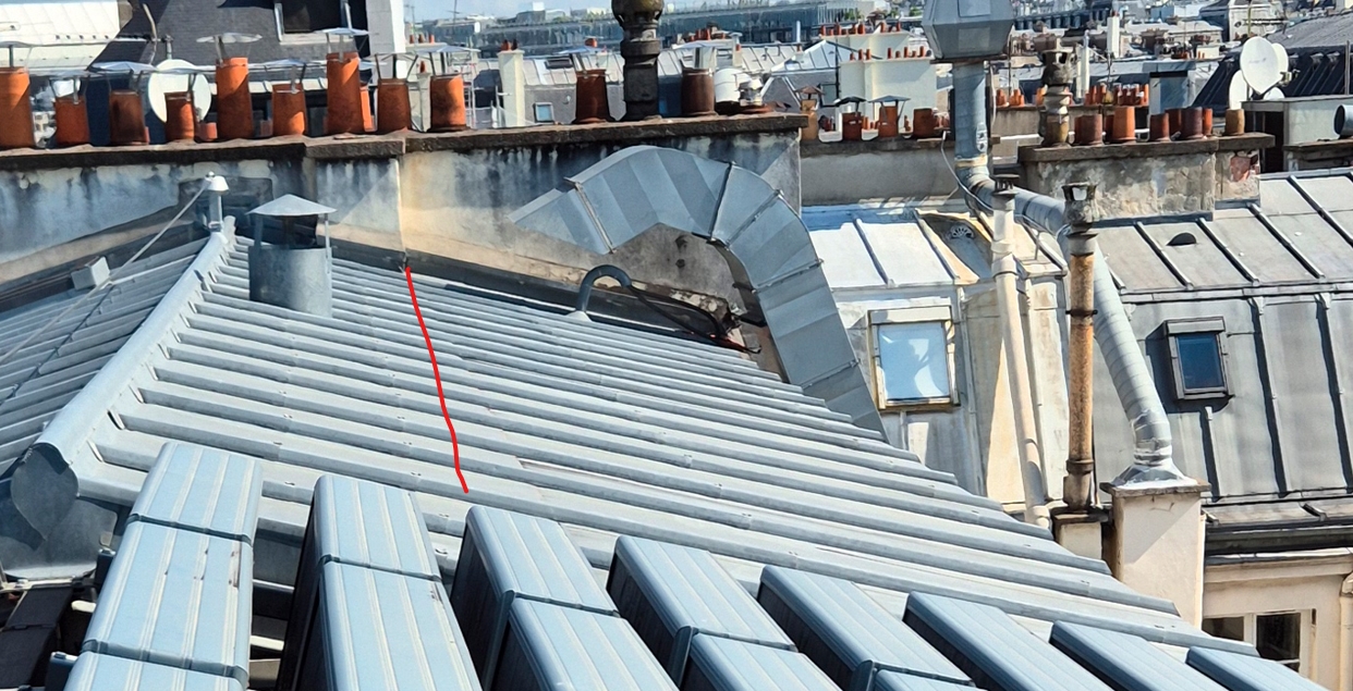

Je cherche une solution pour fixer un chemin de câble sur une toiture zing dans le sens du trait rouge
https://rehost.diberie.com/Picture/Get/f/316921
Tout le monde me sort une solution où il faut percer (décennale ?) et je cherche plus un truc sous forme de crapauds/patins/..
J'ai pas du tout de charge y'aura 4 tubes frigo dans le CDC.
Patte en zinc fixée sur le joint a tasseau par une pointe galva, brasure de la tête de la pointe.
Message édité par WILDLIKE le 24-09-2024 à 18:59:44

PressurE
A peu PressurE de moi
Posté le 24-09-2024 à 21:00:24  profilanswer
Ca n'engage pas ma décennale ?
Il faut une qualif ou un avis technique ?

Arteis
Posté le 25-09-2024 à 07:42:24  profilanswer
C'est traditionnel la couverture zinc joint debout tu ne trouveras pas d'avis technique.
Ceci dit tu ne trouveras pas ça non plus dans le DTU hein.

WILDLIKE
Posté le 25-09-2024 à 09:31:04  profilanswer
Si bien sûr. Faut une décennale de zingueur.
Mais pour moi, quand on est plombier, c'est standard d'avoir aussi la RC zingueur

n°71589468
PressurE
Posté le 25-09-2024 à 09:37:13  profilanswer
Je suis con, je dois faire intervenir un zingueur sur une terrasse du bâtiment, je lui ferai poser ces supports je pense qu'il en a pour 2h à tout casser, ensuite je me démerde de mon passage de réseau...
Merci à vous :jap:
