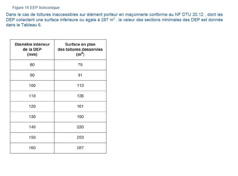

Dans le DTU plomberie, à propos des EEP, dans l'expression dont les DEP collectent moins de 287m², comprenez-vous l'ensemble des DEP collecte ou chaque DEP collecte une surface inférieure à 287m².
On tente de me faire diminuer la taille des naissances et ça me chiffonne.  [:transparency]
Je comprends pas trop le problème. C'est pour les toitures de < 287 m², non ?
Je comprends comme toi mais quelqu'un m'argumente que les 287m² concernent chaque EEP (et donc, si tu as 3 EEP sur la terrasse, tu peux évacuer avec le tableau 6 une toiture de 861m²).

Tableau 4 de la DTU pour le Øint DE LA naissance peu importe la forme jusqu'au Ø160 (cylindrique ou tronconique) et tableau le tableau 5 donne les surface maxi PAR descente si ØDEP > Ø160mm
C'est quoi la surface de la toiture ?
Je suis dans le cas d'une toiture avec revêtement d’étanchéité puisque je cite les 287m².
Et dans ce cas je considère que l'article interdit d'utiliser le tableau 6 si la terrasse fait plus de 287m².

Posté le 18-09-2024 à 15:37:52  profilanswer
Oui car tu dépasse le Ø160 et renvoi donc vers le tableau 7 et non plus le 6.
C'est pas lié au toiture terrasse ou autre, mais un doublon sur les explication suite à la modification de la DTU de 2011.
D'ailleurs dans le tableau 7 ils laissent les diamètres <Ø160 alors que le paragraphe 5.4.2 sur les naissances précise que la naissance peut etre de n'importe quelle forme
Il y a 2 paragraphes différents dans le DTU.
5.4 Descentes, naissances et moignons pour couverture => cela concerne les toitures avec chéneau en bas de pente, style bac sec, tuiles, etc.
5.5 Entrées et descentes d’eaux pluviales pour toitures avec revêtement d’étanchéité => cela concerne les toitures avec des relevés d’étanchéité formant une "piscine".
Dans le cas d'une toiture, suivant tableau 4, je peux évacuer une toiture de 574m² max avec 2 EEP de 160.
Dans le cas d'une toiture étanchée, suivant tableau 6 et son préambule, je peux évacuer une toiture de 287m² max avec 1 EEP de 160 + 1 TP (ou 2 EEP de 120). Si la toiture fait plus de 287m², il faut passer au tableau 7.

Pour le coup tu as raison sur les paragraphes.
Mais vis à vis de mes calculs lors des DEP je prends l'inverse suivant les possibilités sous la toiture, en divisant ma surface suivant le nombre de DEP que j'ai la possibilité de descendre (car un Ø160 c'est encombrant dans des faux plafond). Généralement je prends des Ø100 (90int) ou Ø110 que je multiplie suivant ma surface couverte
Ceci ne tranche pas le sujet...
Si toiture "piscine", faut-il prendre en compte la limite de 287m² pour la toiture ou par EEP ?

Je pensait avoir répondu plus haut ?
Les 287m² c'est la limite d'une DEP en Ø160 (tableau 6) et si tu collectes plus, il faut donc se referer au tableau 7 qui différencie une DEP Tronconique ou Cylindrique.
Tu peux avoir une seule descente en Ø300 et ton TP pour 700m² ou alors 7 DEP Ø110

Posté le 18-09-2024 à 17:08:15  profilanswer
Sauf que le préambule du tableau 6 dit pour moi qu'on ne doit pas évacuer une toiture de plus de 287m² avec ce tableau.
et non
dont chaque DEP collectent moins de 287m²

J'ai du mal a comprendre le soucis.
Si tu regarde le tableau 7, la partie en descente EEP tronconique correspond à la surface du tableau 6 par EEP avec d égale à la valeur de la DEP.
Si il y a utilisation d'une EEP cylindrique la surface reprise pour un même diamètre est plus petit.
EDIT : Possible d'avoir un extrait de plan de ta toiture ? Histoire d'éviter de répondre a coté comme j'ai eu l'impression de faire et ne pas induire en erreur ?
Il faut arrêter de regarder les tableaux pour ne s'intéresser qu'au préambule du tableau 6.
Pour moi ce préambule interdit de l'utiliser si la toiture à évacuer fait plus de 287m².
On s'en fout de sa forme des naissances, de leur nombre, de la forme de la toiture, etc.
Ouai enfin ça en ferait des toitures non conforme dans ce cas, et surtout il n'y aurait aucun logique à cette interdiction.
Des conneries dans les DTU il y en a la pelle quand même.

CAMPEDEL
⭐ Cibus vita, vinum veritas ⭐
Posté le 19-09-2024 à 07:39:08  profilanswer
Ça serait une 1ère.  :o
Ou une logique qu'on ne comprend pas.
Je dirais plus que ce sont des habitudes locales qui sont des conneries qui ne respectent pas le DTU.  [:otobox:2]

NF DTU 60.11 P3
5.5 Entrées et descentes d’eaux pluviales pour toitures avec revêtement d’étanchéité (NF DTU série 43)
Dans le cas de toitures inaccessibles sur élément porteur en maçonnerie conforme au NF DTU 20.12, dont les
DEP collectent une surface inférieure ou égale à 287 m2, la valeur des sections minimales des DEP est donnée
dans le Tableau 6.
Et donc sinon utiliser le tableau 7.
Cela pose question car le tableau 6 donne des valeurs légèrement inférieures au tableau 7 (pour évacuer 113m² il faut un Ø100 avec le tableau 6 et un Ø120 avec le tableau 7).
Message édité par CAMPEDEL le 19-09-2024 à 09:26:44

Nitro-teck
Fly with me
Posté le 19-09-2024 à 09:33:50  profilanswer
Voici le tableau 6
https://rehost.diberie.com/Picture/Get/f/315499
Et le 7
https://rehost.diberie.com/Picture/Get/f/315500
Et là ou tu cites "Cela pose question car le tableau 6 donne des valeurs légèrement inférieures au tableau 7 (pour évacuer 113m² il faut un Ø100 avec le tableau 6 et un Ø120 avec le tableau 7)." c'est là ou j'interprètes différemment le préambule.
A droite du tableau 7, les valeurs pour une EEP tronconique sont les même que pour le tableau 6.
Si tu souhaites prendre le Ø120 pour 113m² c'est sur une eep cylindrique.
Et pour moi, le tableau 6 n'est utilisable que jusqu'à 287m² quelque soit le type de eep, et au dessus tu dois utiliser le 7 en prenant en compte le type de descente utilisé
