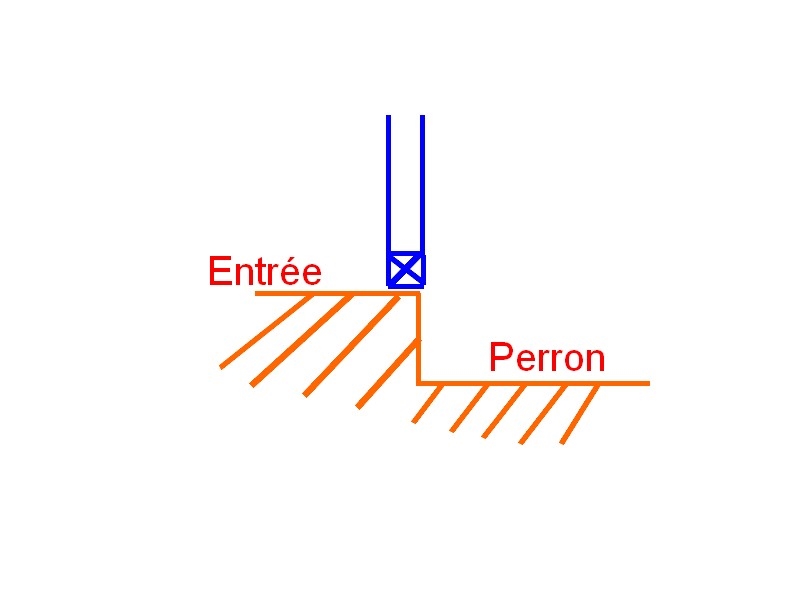

La porte est posée au nue extérieur béton.
Sa face avant se trouve donc à la vertical de la marche d'entrée.
https://rehost.diberie.com/Picture/Get/f/219141
Nb : je ne veux voir personne moufeter à propos d'un pont thermochezpasquoi.  [:r3g]
La porte est plein Sud et ça n'a jamais givré au sol sur celle-ci.  [:r3g]  [:r3g]

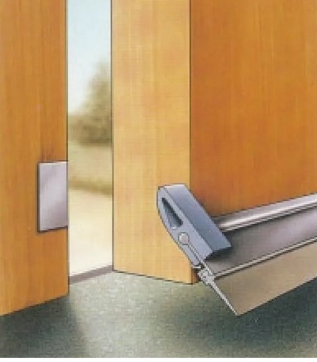

C'est une porte d'entrée.
Comment tu poses une bavette sur une porte ?
Tu la fais à relevage automatique, comme chez mamie ?
De ce style, mais fixé à l'extérieur ?
https://rehost.diberie.com/Picture/Get/f/219148
Ça ne marche pas.  :o
La seule solution pour une porte d'entrée, c'est d'avoir un seuil à frapper.
Mais je n'en voulais pas.  :o
Message édité par CAMPEDEL le 25-10-2023 à 18:11:38
