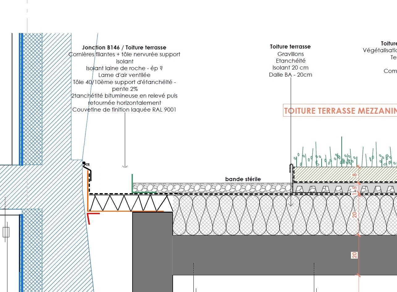

Trotamundos a écrit :
C'est dangereux si quelqu'un pose le pied dessus
Il y a un soucis dans le dessin : il est indiqué une tôle nervurée support d'isolant, mais elle n'est pas représentée.
Si il y a bien une tôle nervuré, la résistance mécanique ne me semble pas un problème sur cette largeur.
Reste à voir comment l'entreprise va fixer la cornière filante... il me semble qu'il n'y a pas beaucoup de place pour passer un perfo.
Message édité par WILDLIKE le 05-10-2023 à 13:19:09

n°69337730
Jay Kay
Posté le 05-10-2023 à 13:26:25  profilanswer
Et la dilatation, c'est géré comment ?
n°69337811
WILDLIKE
Posté le 05-10-2023 à 13:39:38  profilanswer
C'est pour cela que la costière ne doit pas être fixée sur son relevé, c'est le capotage rapporté dessus qui la bloque.
Ceci dit, vu la largeur, pas de grand risques.
n°69337836
Jay Kay
Posté le 05-10-2023 à 13:43:19  profilanswer
Je parlais de la gestion du JD entre un bâtiment qui semble être ancien et une extension.
Notamment au niveau du bac support
n°69337996
WILDLIKE
Posté le 05-10-2023 à 14:04:30  profilanswer
Sur 50 cm OSEF surtout qu'il y aura forcement un jeu de pose pour le bac...
n°69338174
CAMPEDEL
⭐ Cibus vita, vinum veritas ⭐
Posté le 05-10-2023 à 14:25:53  profilanswer
WILDLIKE a écrit :
C'est pas dans le 43.1 c'est dans le 20.12
Erf, évidemment, je pouvais toujours chercher.  :D
Mais c'est tout de même étonnant que ça ne soit pas répété dans le 43.1 qui est tout de même me DTU de l'étanchéité sur support béton.  [:transparency]
 §7.2.3.2.4 c)
La hauteur H du relief peut être réduite à 50 mm :
• si le revêtement d'étanchéité revêt d'une façon continue le relief,
• si ce relief ne forme pas une noue de rive.
Mais par contre :
-Cette disposition ne fait pas obstacle a l'application d'une disposition plus contraignante, et a mon avis, c'est au niveau du DTA du système d'étanchéité que ça va bloquer.
- Pas certain que ton cas soit exactement celui visé dans le DTU
Sur le détail de ton archi en lui même, le manque de hauteur du talon de costière et la position du joint mastic me semble très problématique.
Ouaip, c'est exactement ce qui me "fait peur" aussi.  :jap:
Je relèverai ça de 15 cm contre le mur existant et je capoterai par dessus avec une bavette supplémentaire.
Le problème de relever plus haut, c'est le support.
Les panneaux préfa de ce bâtiment existant on alors un creux à cette altitude.
Comment poser un solin sur le trait vert vu le profil du support ?  [:campedel:3]
Nb : le solin prévu est sur le trait rouge
https://rehost.diberie.com/Picture/Get/f/214326
n°69338215
CAMPEDEL
Posté le 05-10-2023 à 14:30:18  profilanswer
Ben si, sous l'isolant. [:transparency]
 [:fredmoul:1]
L'espace entre les 2 bâtiment fait 25cm.
Avec une perceuse d'angle... [:pierroclastic:5]
n°69338250
CAMPEDEL
Posté le 05-10-2023 à 14:33:56  profilanswer
La tôle support d'isolant sera raccourcie et fixée que sur une des 2 cornières.
La tôle support d'étanchéité n'est fixée qu'à gauche
La couvertine n'est tenue pas contre. :/
Message édité par CAMPEDEL le 05-10-2023 à 14:34:53
n°69338411
WILDLIKE
Posté le 05-10-2023 à 14:48:18  profilanswer
Ça ressemble a une tôle plane, pas nervurée.
Une perceuse d'angle ça existe mais c'est pas un perfo d'angle... pour attaquer les panneaux préfa béton il va falloir plus que ça  :D
A mon avis, il y a une solution qui règle les 2 soucis à la fois (la fixation du bac et la hauteur du relevé) :
Faire un chêneau encastré en U :
En rouge : Tolerie
En vert : Etancheité
https://i.imgur.com/WYmjyY3h.jpg
En admettant bien sûr qu'on ai un moyen pour récupérer les DEP sur la hauteur du JD entre les 2 bâtiments
Edit : On peut chiader encore plus en prévoyant une lisse a gauche avec un profil en U dans lequel viens se crocheter une pince qu'on a plié en tête de chêneau... Ca traite la dilatation et la fixation du chêneau à la fois  :love:
Message édité par WILDLIKE le 05-10-2023 à 15:08:00

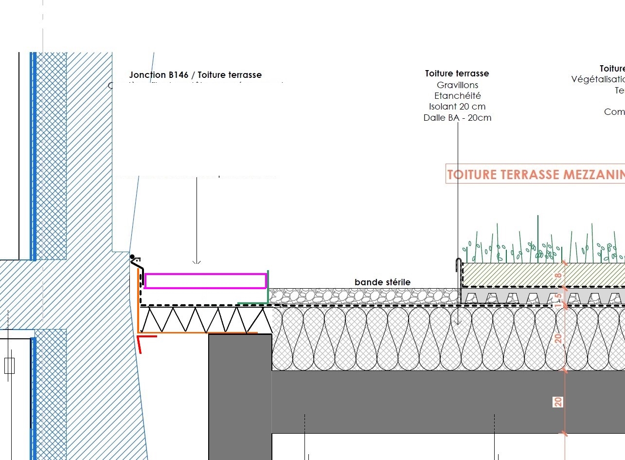

n°69339176
CAMPEDEL
Posté le 05-10-2023 à 16:26:06  profilanswer
En orange une tôle épaisse de supportage fixée sur le relevé béton et soutenue par une équerre fixée à l'existant.
En vert un garde grève.
Entre le garde grève et la façade existante, de l'étanchéité auto-protégée sur 25cm de large.
Le relevé dans ces conditions fait 15cm de haut.
https://rehost.diberie.com/Picture/Get/f/214356
n°69339222
WILDLIKE
Posté le 05-10-2023 à 16:32:12  profilanswer
Superbe, encore mieux :jap:
Faut juste traiter le retour en angle aux extrémités avec le raccordement a la couvertine sur les accrotères béton
Message édité par WILDLIKE le 05-10-2023 à 16:33:29
n°69339384
CAMPEDEL
Posté le 05-10-2023 à 16:56:46  profilanswer
Aux extrémités la tôle orange se retournera pour venir se fixer sur les garde-corps béton.
Mais en fait, je doute de la hauteur de 15cm du relevé (sur le détail, ils n'y sont pas vu les 5cm d'épaisseur de gravillons).
Je vais proposer ça finalement : en rose, une largeur de dalles sur plots
https://rehost.diberie.com/Picture/Get/f/214367
Message édité par CAMPEDEL le 05-10-2023 à 16:58:33
n°69339616
carbon38
Dead Rabbit! :o
Posté le 05-10-2023 à 17:29:17  profilanswer
tant qu'à faire, inverse la cornière rouge pour la spiter par le dessus.

n°69340219
Jay Kay
Posté le 05-10-2023 à 19:07:44  profilanswer
C'est pas un peu léger au droit de l'existant ? Sur une remontée classique, tu as quand même l'étanchéité qui est collée au mur en dessous. Là, tout repose sur le joint du solin...
n°69341767
WILDLIKE
Posté le 05-10-2023 à 22:46:07  profilanswer
Dans le cas d'un relevé sur costière de toutes manière tout repose toujours sur le joint du solin  [:hahanawak]
C'est pareil avec un faitage de toiture tuile en relevé sur une façade, un couronnement de mur rideau ou un relevé de zinguerie quelconque...
Ça peut être très fiable un solin mastic, à condition que ça soit en 2 parties, comme un Solinet : joint étanche avec un capotage protégé des UV
Tu peut faire un trait de scie pour enficher la tôle dans le mur, c'est pas mal aussi.
Message édité par WILDLIKE le 06-10-2023 à 08:35:02

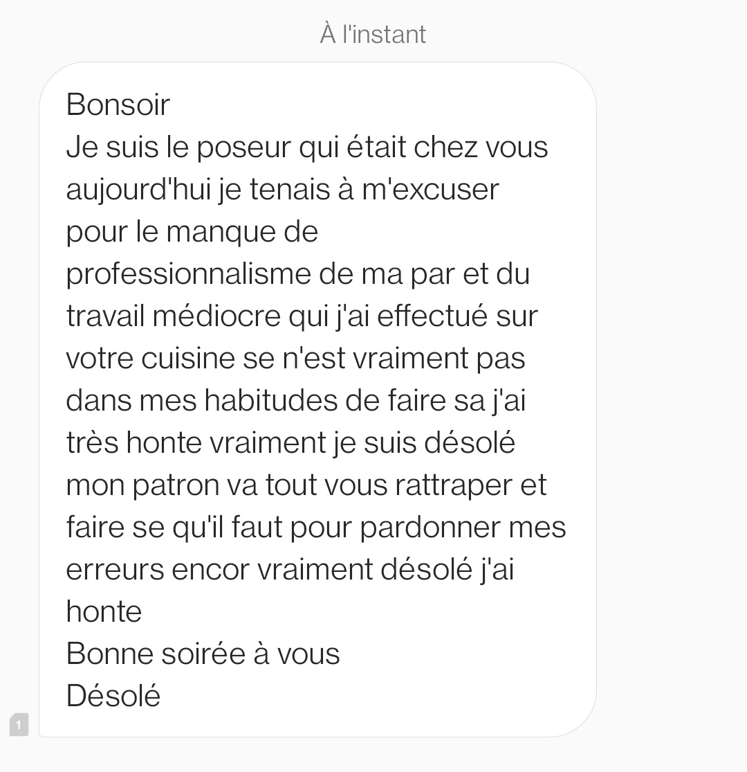

Jay Kay
Posté le 06-10-2023 à 18:04:46  profilanswer
Dans le genre finitions de merde :
Cuisinistes acte 2. Après 2 mois d'attente, un poseur vient enfin faire la finition manquante.
Le mec ruine tout. Coins de panneau éclaté, enduit de plafond éclaté, traces au mur, planches en désafleur, grille de hotte insuffisante (le recyclage sors au droit de la plaque, entre le mur et la hotte... [:lol wut] )
Édit :
Après échange avec le directeur de magasin, puis le gérant de la boîte de pose, je reçois ce message du poseur.
https://rehost.diberie.com/Picture/Get/f/214652
[:adnauseam:4]
Message édité par Jay Kay le 06-10-2023 à 18:46:05

n°69347371
philibear
Orbital Bacon
Posté le 06-10-2023 à 19:14:22  profilanswer
carbon38 a écrit :
Ben perso, je trouve que c'est plutot correct et honnête de sa part. Ca n'a pas du être facile de l'envoyer son sms pour son amour propre.  :)
Pour ce qui est des fautes...ben il est poseur de cuisine, pas prof de francais, osef
Ben... il est p't'être ni l'un ni l'autre
