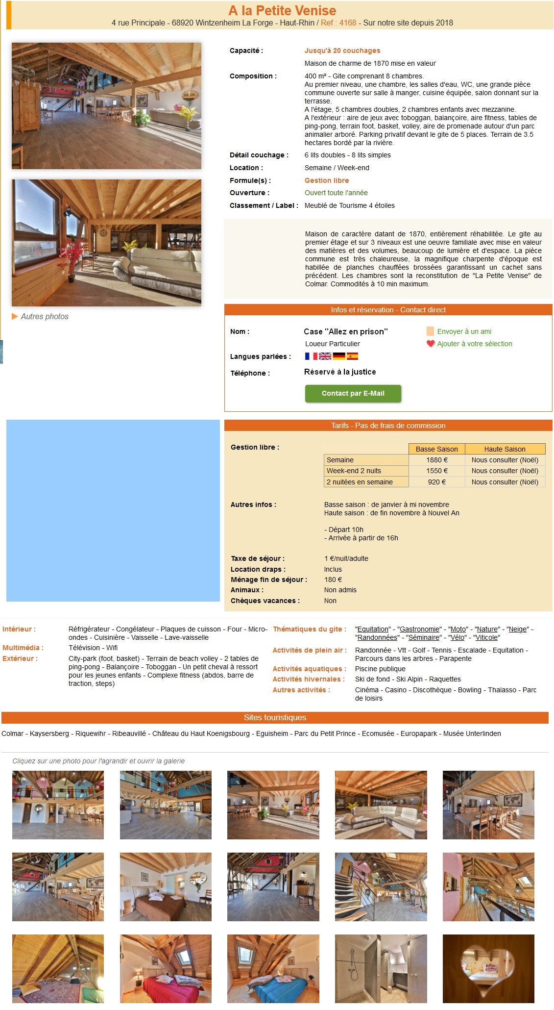

"Bingo" donc  [:otobox:2] :
Le gîte dans lequel 11 Lorrains ont péri mercredi dans un incendie à Wintzenheim, n'avait fait l'objet « d'aucune autorisation » pour son activité et n'avait pas été déclaré en mairie, a indiqué jeudi le premier adjoint au maire de la commune.
Curieux de savoir si les travaux ont été faits avec le recours d'une MOe (archi ou non)...
RDV au procès pour le propriétaire, mais j'imagine aussi pour l'organisateur du séjour, entreprise qui n'a donc pas vérifié que le gîte avait les accréditations nécessaires...  [:neostranger]
C'était pourtant beau tout ce... bois apparent...
https://rehost.diberie.com/Rehost?url=https://cdn-s-www.estrepublicain.fr/images/6a4434f5-93f4-4964-8f38-da04bec63050/NW_raw/le-gite-la-petite-venise-avec-sa-mezzanine-tel-qu-il-se-presentait-avant-l-incendie-qui-a-coute-la-vie-a-onze-lorrains-ce-mercredi-il-avait-ete-amenage-au-premier-etage-et-dans-les-combles-d-une-ancienne-grange-capture-d-ecran-hichee-com-1691683779.jpg
Le gîte « La petite Venise » avec sa mezzanine, tel qu’il se présentait avant l’incendie qui a coûté la vie à onze Lorrains ce mercredi. Il avait été aménagé au premier étage et dans les combles d’une ancienne grange.
Nb : 1er étage en mezzanine donc...
Edit : photo prise depuis le 1er étage donc
Edit : comme proposé à la location il y a quelques jours encore...
https://rehost.diberie.com/Picture/Get/f/201103

n°68981072
philibear
Orbital Bacon
Posté le 11-08-2023 à 07:54:49  profilanswer
Je pense qu'on est déjà à l'étage là. (ça ferait bas pour une grange)
n°68981080
philibear
Orbital Bacon
Posté le 11-08-2023 à 07:58:26  profilanswer
https://www.leparisien.fr/resizer/r8k4nQYdBhqSci0xQDS8Cjrjo-0=/932x582/cloudfront-eu-central-1.images.arcpublishing.com/leparisien/JSSIE2V5GVDORPJSCD35XHIMW4.jpg

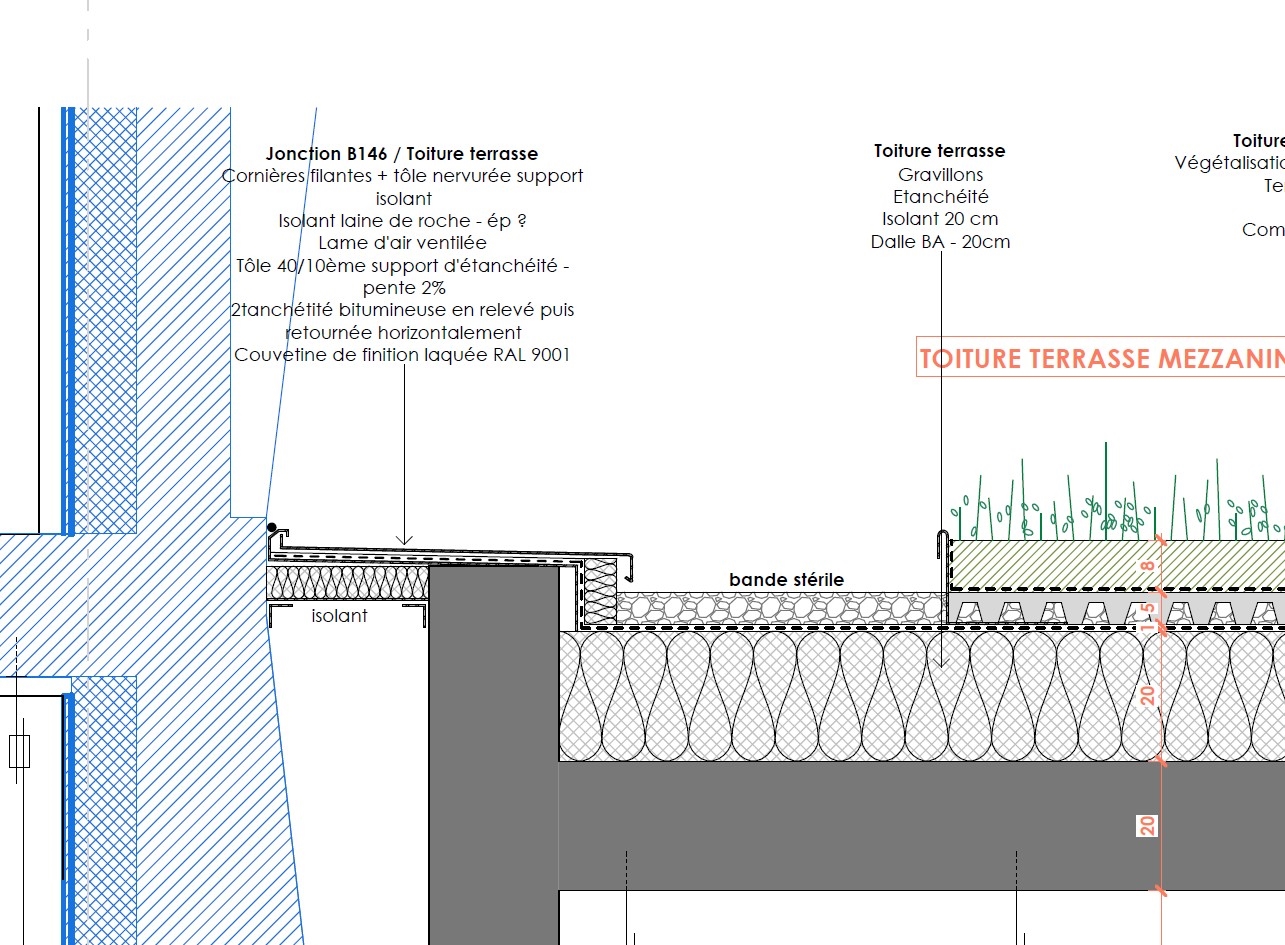

Question étanchéité.
On sait tous que sur toiture béton plane la hauteur minimale des relevés périphériques est de 15cm au-dessus du gravillon ou de 10cm sous des dalles sur plot.
C'est indiqué dans quels articles du 43.1 ?  [:transparency]
Ensuite, sur un projet, un architecte en qui j'ai confiance m'explique qu'un relevé peut ne faire que 5cm de haut si l'étanchéité se prolonge à l'horizontal sur l'acrotère.
Même question : c'est indiqué où dans le 43.1 ?
Par contre, là où j'ai un doute sur son détail, c'est que l'étanchéité se prolonge à l'horizontal sur 50cm sur une tôle à faible pente, puis se relève sur 5cm. J'ai un gros doute sur la conformité de l'ensemble (et surtout sur les risques de fuite en cas d'évènement climatique extrême).  [:transparency]
https://rehost.diberie.com/Picture/Get/f/214261
Message édité par CAMPEDEL le 05-10-2023 à 09:26:12
n°69335834

J'étais carrément au point sur le sujet mais sans les DTU c'est plus compliqué...
Cela dit on a des étancheurs sur le topic, tu vas vite avoir tes réponses :jap:

Après réflexion, je pense que tu trouveras les hauteurs des relevés dans le DTU des TT béton.
Et à mon avis également le détail que tu as posté est complètement foireux. C'est dangereux si quelqu'un pose le pied dessus, la lame d'air n'a rien de ventilée, la couverture de finition flotte dans le vide, il n'y a pas de relevé contre le bâtiment d'à côté...

La terrasse est inaccessible.
Mais bon, je suis d'accord, le détail ne me convient pas non plus.
Mais moi c'est en 1er sur le problème de hauteur de relevé.
Il peut toujours y avoir des interventions techniques.

Posté le 05-10-2023 à 12:36:31  profilanswer
C'est pas dans le 43.1 c'est dans le 20.12 §7.2.3.2.4 c)
La hauteur H du relief peut être réduite à 50 mm :
• si le revêtement d'étanchéité revêt d'une façon continue le relief,
• si ce relief ne forme pas une noue de rive.
Mais par contre :
-Cette disposition ne fait pas obstacle a l'application d'une disposition plus contraignante, et a mon avis, c'est au niveau du DTA du système d'étanchéité que ça va bloquer.
- Pas certain que ton cas soit exactement celui visé dans le DTU
Sur le détail de ton archi en lui même, le manque de hauteur du talon de costière et la position du joint mastic me semble très problématique.
Je relèverai ça de 15 cm contre le mur existant et je capoterai par dessus avec une bavette supplémentaire.
Message édité par WILDLIKE le 05-10-2023 à 12:55:42
Il y a un soucis dans le dessin : il est indiqué une tôle nervurée support d'isolant, mais elle n'est pas représentée.
Si il y a bien une tôle nervuré, la résistance mécanique ne me semble pas un problème sur cette largeur.
Reste à voir comment l'entreprise va fixer la cornière filante... il me semble qu'il n'y a pas beaucoup de place pour passer un perfo.
Message édité par WILDLIKE le 05-10-2023 à 13:19:09
