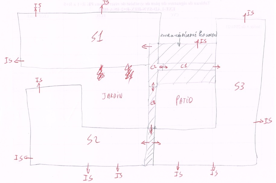

Il faudrait créer une Z4 pour sortir personnel/logistique de la Z1 ?
Je ne sais pas où t'en es du projet mais ça fait partie des hypothèses de conception de base qu'on ne modifie en général pas au cours du projet.
Les zones U10 permettent de répondre à l'exigence de l'article U8 relative au transfert horizontal vers une zone contiguë et suffisamment protégée.
S'il y a le feu en Z1, les patients seront déplacés en Z2 ou en Z3 (et inversement).
Vu ce que tu as indiqué, il n'y a donc aucune raison de ne pas désenfumer les circulations de la zone personnel/logistique.
Message édité par Trotamundos le 07-07-2023 à 09:54:56
Posté le 07-07-2023 à 09:54:38  profilanswer
n°68778932
CAMPEDEL
⭐ Cibus vita, vinum veritas ⭐
Posté le 07-07-2023 à 10:16:06  profilanswer
A noter que sur le document de zoning SSI je n'ai pas dans de légende de zonage U10.
Seulement des zones protégées.
La zone personnel/logistique est fermée par des portes simple action qui ne s'ouvrent pas dans le sens de cette possible évacuation => cela signifie à mon sens qu'il n'est justement pas prévu qu'une évacuation du public puisse se faire par ces portes.
Chacune des zones S est largement pourvue en IS.
La zone personnel/logistique possède sa propre IS.
Mais alors, quid des portes quittant la zone personnel/logistique qui ne s'ouvrent pas dans le sens de ce transfert ?
Ci-dessous le schéma mis à jour avec les IS.
https://rehost.diberie.com/Picture/Get/f/184451
Edit : et je rajoute que les parties à sommeil des zones S sont en périphérie de la construction. Ce sont les zones de restauration et d'activités qui sont en contact de la zone personnel/logistique.
Message édité par CAMPEDEL le 07-07-2023 à 10:27:09
Zone protégée = zone U 10 ou zone de mise à l'abri (à l'intérieur d'une zone U 10 de toute façon).
Et c'est plus que le zoning SSI, c'est la notice de sécurité et le rapport d'instruction du SDIS qu'il faut prendre en compte.
Une issue de secours ne s'ouvre pas toujours dans le sens de l'évacuation, ça dépend des effectifs.
Par contre j'ai déjà eu le même type de configuration et au regard du §3 de l'article U 20 j'avais demandé à ce que ces portes soient en va-et-vient.
C'est discutable parce qu'on peut se demander si ce sont vraiment des portes de recoupements de circulation, mais en même temps on ne pourrait pas s'en passer...
Le concept de zone protégée c'est pas uniquement pour évacuer les malades, c'est aussi pour qu'on puisse continuer à s'occuper d'eux pendant que ça brûle à côté.
C'est pour ça que ça existe aussi en rez-de-chaussée et que les IS sur l'extérieur ne sont pas une raison pour ne pas désenfumer les circulations « du milieu ».
Tu dois avoir tout ça dans la notice de sécurité et je ne pense pas que ça soit une bonne idée de remettre ce type de disposition en question une fois qu'elles ont été validées :o
Message édité par Trotamundos le 07-07-2023 à 10:27:35
Les secteurs d’activité de jour ou de vie commune à l’entrée des unités, et/ou modules de bureaux médicaux ou locaux administratifs au rez-de-chaussée seront traités en compartiments selon articles CO25 et U10§3.
Chaque unité de soins constituera une zone protégée (ZP), avec recoupement en zones de mise à l’abri (ZMA) de capacités inférieures à 20 lits, et transfert horizontal vers la zone d’activité et/ou zone protégée contiguë.
Les parties à sommeil des zones S sont en périphérie de la construction.
La notice demande qu'on puisse transférer des zones de sommeil vers les zones d'activités/restauration.
Mais pas qu'on puisse transférer des zones d'activités/restauration vers la zone personnel/logistique.
Rien n'est spécifié pour la zone non accessible au public.
Edit : erf, sauf dans le 1ère phrase qui dit que la zone personnel/logistique sera compartimentée selon CO25, article qui impose de désenfumer ladite zone (et donc ses circulations).  [:otobox:2]
Chaque unité de soin accueille entre 20 et 3 patients.
Sauf si ces circulations ne constituent pas d'IS pour le public, non ?
Je suis pour l'instant en train de dessiner avec toutes les VB et VH demandées.  :jap:
Mais je cherche à savoir s'il est tentable de demander leur suppression dans la zone personnel/logistique.
C'est pour être capable d'apporter ce type d'économie que mon client me fait travailler...
A noter aussi que je ne comprends pas non plus pourquoi il est prévu des VH de désenfumage par tourelle/mécanique.  :heink:
Je vais proposer de les remplacer par des lanterneaux 1m² (comme on avait fait dans le bâtiment voisin "jumeau" construit il y a 5-6 ans).
En se creusant un tout petit peu la tête, on arrive à respecter sans problème les 5m/10m.  [:spamafote]
Message édité par CAMPEDEL le 07-07-2023 à 10:55:54
Peu importe, c'est l'ensemble de ton unité de soin qui constitue la ZP.
T'as pas un schéma pour t'expliquer le principe ?
Ou à tout hasard un MOe / un BC pour te confirmer les choix pris :o ?
Parce que le DF naturel ça fonctionne assez rarement de manière efficace même si c'est autorisé :o
En pratique j'ai toujours vu du mécanique en type J ou U vu les enjeux.
Message édité par Trotamundos le 07-07-2023 à 11:29:01
On en discutera lors de la 1ère réunion avec l'architecte.
De toute façon, ça n'est qu'une proposition que je fais.
Ça remonte ensuite toute la chaine de décision avant une quelconque modification.
C'est juste que je n'aime pas proposer des choses trop "évidemment" idiote.  :o
Le bâtiment est en tout en RDC.
Il est divisé en 3 unités indépendantes qui n'ont que 20 et 30 lits.
Le bâtiment précédent, qui a 5 ans, est en naturel.
Dans un hôpital de X niveaux d'hébergement, ça ne me viendrait même pas à l'idée de proposer. :o
n°68779940

Un croquis pour illustrer ce que j'imagine (c'est ptetre complètement con, hein, je demande simplement :jap: )  :
https://i.imgur.com/KikRZKNh.png
Message édité par WILDLIKE le 10-07-2023 à 18:27:08
