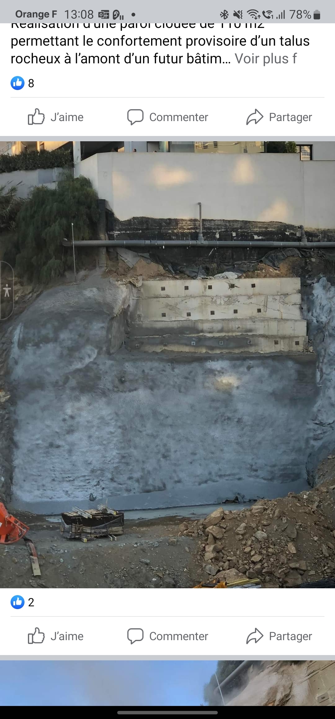

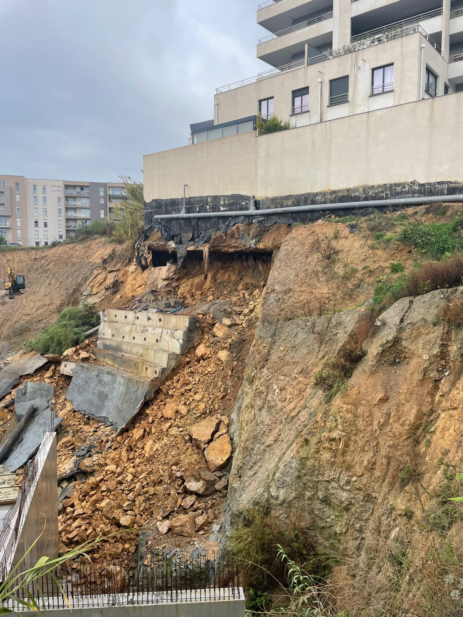

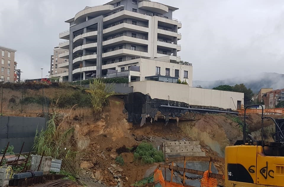

CAMPEDEL
⭐ Cibus vita, vinum veritas ⭐
Posté le 12-12-2022 à 11:37:25  profilanswer
En direct d'à coté
pingu balboa a écrit :
https://rehost.diberie.com/Picture/Get/f/113690
https://rehost.diberie.com/Picture/Get/f/113691
Un immeuble à Ajaccio posé sur du remblais, avec un terrassement fait au ras de l'immeuble à au moins 15 mètres de profondeur, HB de compèt'  :sol:
Complément, des travaux réalisés début novembre
https://rehost.diberie.com/Picture/Get/f/113717
https://rehost.diberie.com/Picture/Get/f/11f3716
https://rehost.diberie.com/Picture/Get/f/113715
[:moonblood10:4]
Le truc en blocs est descendu de 5 mètres, le clouage a été efficace [:thektulu]
Message édité par CAMPEDEL le 12-12-2022 à 14:13:39
