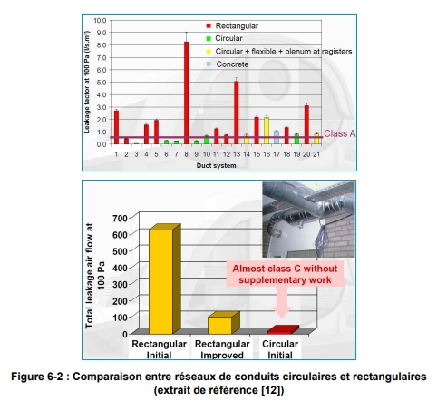

Nitro-teck a écrit :
Petit coup de gueule histoire de me décharger car nous avons un dossier sous certification "passivehouse", un institut (https://passivehouse.com/) privée ?
Alors j'ai des contraintes tellement énorme que sur mes gaines de ventilation on me demande d'avoir un taux de fuite tellement bas, que aucun fabricant de gaine rectangulaire n'assure (classe C), 100mm d'isolant en interieur, et des CTA tellement surdimensionné qu'on va devoir installer des armoires de 25Kw pour des moteur qui n'en consommerons en réel que 7...
En gros tout est tellement sur dimensionné que je comprends pas trop l'interêt même à long terme, ça me fume le cerveau (et surtout ça m'oblige a avoir des réseaux de gaines les plus opti possible car le débit/pression est très limité). Bref coup de gueule !
Pourquoi partir sur de la rectangulaire du coup ?
Ca vaut quoi les solutions d'étanchéification en résine aérosol, apr ex: https://mapclim.fr/documentations/Mapclim-aeroseal.pdf ?

Pour le rectangulaire, c'est lié a la place dispo dans les faux plafond, au dessus du Ø250/315 j'ai plus de hauteur.
Pour la résine, justement on est en train de voir.
Et pour les CTA, de ce que j'ai compris, je dois pas dépassé 1,68 kW/ m3/s sur les moteurs pour avoir cet certif
n°67356524

Les masturbations sur l'étanchéité des conduits (hors labo d'infectiologie ultra contrôlé évidemment  [:tinostar] ) me laisse toujours plus que méditatif, surtout point de vue énergétique, car quoi qu'il en soit l'énergie (que ce soit du froid ou du chaud suivant l'époque) reste dans le bâtiment.  [:tim_coucou]
Alors oui, il ne faut pas non plus que le tuyau soit débranché quelque part, sinon la bécane pédale totalement dans le vide.
Mais quelques petites fuitasses ne vont pas remettre en question le système et n'entraineront qu'une petite surconsommation.  [:hahanawak]
C'est un peu comme l'isolation des tubes de radiateurs dans les faux-plafond : quoi qu'il en soit,ils sont dans le volume chaud et le plénum est obligatoirement chaud.  [:hahanawak]
Et c'est la faute du label ça ? :o
Il y a une obligation de résultats, le reste...  à to ide te débrouiller avec des solutions + ou - adaptées :D
ca fait 5 ans que je n'y ai pas touché, je ne confirme donc pas s'il y a un garde-fou / exigence de moyen ou juste un résultat de conso globale.
En revanche, il n' a pas un prob d'unités là ?  de ce que j'ai en tête, on est sur des composants certifiés autour de 0,3 à 0,5 Wh/m3
Mais quelques petites fuitasses ne vont pas remettre en question le système et n'entraineront qu'une petite surconsommation.  [:hahanawak] [:hahanawak]
T'as un petit outil pour celà: https://www.cetiat.fr/data/medias/7 [...] mation.xls
Et là, c'est l'imapct sur de la simple flux... Alors sur de la double !
Ben je ne parle justement que de double flux.
Évidemment que si la VMC extrait 10% d'air en trop, c'est autant de chaleur foutue en l'air.  [:hahanawak]
Mais dans une double flux, tant l'air extrait que celui apporté dans les pièces reste dans le bâtiment, même s'il fuit dans le faux-plafond.
Et comme c'est la centrale qui régule le dosage de renouvellement, bah même l'étanchéité de la prise d'air et du rejet vicié n'a pas d'importance.
Mais tout ce qui sort de la centrale en direction du bâtiment, une fois les gaines sorties des locaux/espaces techniques, ça sert à tempérer le bâtiment, y compris les fuites et déperditions dans le faux-plafond.
Il y a d'ailleurs bien assez de cas où par exemple on reprend en vrac dans le faux-plafond lorsque celui-ci est transparent aérauliquement ou qu'on y place des grilles de transfert d'air.  [:hahanawak]
Message édité par CAMPEDEL le 02-12-2022 à 09:56:18

Ah, j'ai enfin retrouvé ce que je cherchais ! https://www.batylab.bzh/wp-content/ [...] liques.pdf
https://rehost.diberie.com/Picture/Get/f/111976
Bon courage :D
Soit la surconso pour compenser le défaut d'étanchéité (qui peut paraitre négligeable, mais qui l'est moins dans une démarche passive où son poids pèse), soit débits/balayages non respectés et "risques" sur la QAI.
Là aussi dans les 2 cas c'est decevant quand on essaye de faire qqc de bien..
Quelle surconsommation puisque l'énergie, froide ou chaude, reste dans le bâtiment ?  [:spamafote]
Celle des ventilateurs à pression constante, qui vont compenser les fuites, notamment si la régulation est en fin de réseau.
D'une manière générale, si on veut tenir les débits souhaités, tout débit parasite = débit inutile. Et vu que la puissance/conso varie comme le cube du débit (j'aime les simplifications belges)
Comme je l'ai dit, si le réseau est carrément déboité, c'est sur que la machine va trop pédaler pour rien.
Mais des fuitouilles, ce n'est pas ça qui remet en cause les débits attendus.

Posté le 02-12-2022 à 11:30:47  profilanswer
Oui c’est de la pinaille, en plus avec les moteur EC qu’on a maintenant c’est de l’ordre de quelques watts le gain en conso entre une classe B et une classe C à débit final identique.
Par contre vraiement y’a aucun problème a faire de la classe C avec de la gaine rectangulaire, faut le joint le long de l’agraphe et bien mastiquer les angles.
D’accord pour le calo 100mm c’est n’importe quoi en faux plafond… j’essaye toujours de pas calorifuger les gaines de reprise en double flux, y’a aucun intérêt à moins que l’isolation se fasse sur les dalles de f/p mais les BE on du mal à le comprendre (le comble c’est qu’avec les luminaires et les tubes de chauffage même calorifugé qui y passe il fait parfois plus chaud dans le plénum que dans la pièce)
