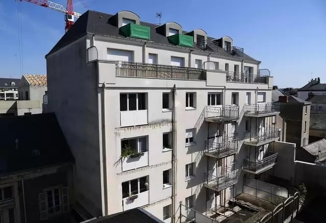

philibear a écrit :
Oui oui, et donc?
Et donc il n'a effectivement dans les faits certainement que supervisé le concours (et encore, si c'est un petit projet de logement, ses associés savent aussi très bien faire).
Sa signature ça n'engage pas sa responsabilité ?
Si et c'est pour ça qu'il est appelé au procès.
Mais il n'empêche que dans les faits, il n'a rien fait sur le projet car ce n'était pas son rôle.
Ici, on va condamner une personne physique alors que ce n'est pas le "vrai" coupable.
Tout ça parce qu'il délègue évidemment et forcément.
A coté de lui, il devrait y avoir à minima les BE structure (car je ne peux pas croire qu'il n'y en a pas eu sur un immeuble de logement  :sweat: ).
 Il n'est la que pour encaisser?
Wahou, v'la le niveau de réflexion. :/

Posté le 10-02-2022 à 08:04:52  profilanswer
https://www.ouest-france.fr/societe [...] 0c48144780
Voilà un sacré problème : l'architecte pense qu'il ne regarde que l'aspect esthétique du projet en exécution...
"La mission complète de l'architecte c'est la conception, l'engagement de l'obtention du permis de construire malgré les éventuels recours et le suivi de chantier qui repose sur le respect esthétique du projet", précise Frédéric Rolland.
n°65148719

CAMPEDEL a écrit :
Balcon effondré à Angers : six ans après le drame, le procès s'ouvre ce mercredi.
Alors qu'une trentaine de jeunes célèbrent une crémaillère, au quatrième étage de la résidence "Le Surcouf", le balcon s'effondre brutalement, et entraîne dix-huit jeunes dans le vide. Quatre d'entre eux, âgés de 18 à 25 ans, y laissent la vie.
Pourquoi le balcon a-t-il cédé, alors qu'il était prévu pour supporter deux fois le poids des dix-huit jeunes réunis ?
https://www.francebleu.fr/infos/fai [...] 1644332305
Et l'expertise judiciaire est accablante, de nombreuses malfaçons ont été relevées, notamment le fait que les dalles des balcons, qui devaient être préfabriquées, ont finalement été coulées sur place, sans que de nouveaux plans soient réalisés.
L'architecte est lui poursuivi pour son contrôle déficient du chantier en sa qualité de maître d'œuvre, à une époque où il était occupé par la création d'un cabinet à Shanghai. "Il n'est pas intervenu personnellement dans le projet du Surcouf", assure son avocat.
Le chef de chantier, 63 ans et le représentant du bureau de vérification Apave, 84 ans, doivent également s'expliquer devant le tribunal.
Durant l'instruction, seul le conducteur de travaux, 53 ans, a reconnu sa responsabilité, expliquant que le changement de mode de construction des balcons avait été décidé pour permettre un gain de temps de 14 semaines sur le chantier.
Le BdC suivait cette affaire à... 78 ans ?  [:siluro]
Mais, pourquoi ?  :sweat:
Mélange de pédale entre la date du sinistre et celle de la construction.  :o
L'architecte gérant qui est mis en cause, alors qu'il n'a du que participer qu'au concours j'imagine... :/
Ce qui est marrant c'est qu'il n'y ni le promoteur, ni le Bet structure (qui a souvent l'exe en promotion)
Il faut savoir que dans 95% des projets de BHC en promotion immobilière les missions DET/OPC sont jamais données à l'archi de conception. (De même que l'archi n'est jamais mandataire en promotion)
De plus les MOE exe pris par les promoteurs sont souvent juste des mecs qui font de l'OPC que de la vrai DET
Message édité par le_gribouri le 10-02-2022 à 08:59:35
Bah c'est au contraire tout à fait normal, puisqu'il missionnne des bureaux d'étude remplis d'ingénieur pour le faire.
Ce n'est vraiment pas le métier de l'architecte de calculer des sections de poutres ou de déterminer le type de fondation.
L'architecte n'est plus, depuis longtemps et parce qu'il ne peut plus, être la personne omnisciente d'un chantier.
n°65149352
Je suis d'accord avec toi mais pas avec lui.
Les architectes sont à la base responsables, ils transfèrent cette responsabilité à d'autres personnes.
