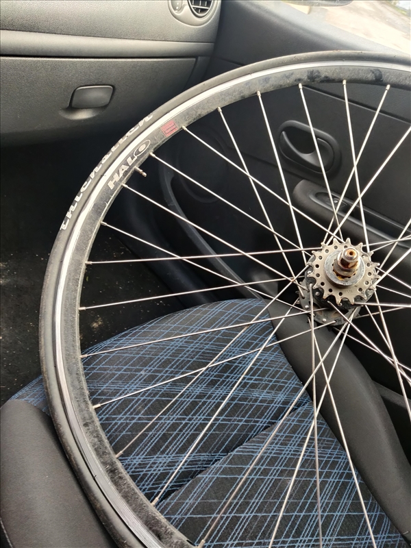

Jay Kay a écrit :
Ça faisait longtemps mais je constate que c'est toujours quand on est pressé qu'on a pas de chambre à air que ça arrive...  [:tim_coucou]
https://rehost.diberie.com/Picture/Get/r/124810
Je me permets un cross-post cocasse pour le taulier du topic, aka "faites c'que j'dis, pas c'que j'fais" [:r3g].
Je ne vois pas vraiment le sujet, un bilan carbone c'est sur une année, pas sur un (petit) trajet.
Toujours utile une bonne grosse bagnole diesel sans fap de 2 tonnes pour transporter une roue de fixie crevée [:clooney16]
Du troll de bas étage.  [:heow]
Divise par 2 et ajoute le FAP. [:cosmoschtroumpf]
Et c'est un singlespeed. [:cosmoschtroumpf]
Pour quoi faire un fusil à pompe ?

Utiliser un diesel avec FAP pour faire 800 m ... Bref
n°67504292
Jay Kay
Posté le 20-12-2022 à 15:27:05  profilanswer
C'est un véhicule de société sur lequel je n'ai aucune prise si ça n'est de ne l'utiliser que lorsque je n'ai pas d'autres choix.
Btw j'ai fait 5km avec.
Le moteur n'a pas eu le temps de chauffer, tu as enfumé le filtre et tu as pollué comme un chacal. En bonus, ça va polluer encore plus quand il va falloir ramoner les filtres, et le moteur ne tiendra que 200'000km au lieu de 500'000km s'il est utilisé comme ça en permanence [:man-x69:2].
Ce n'est pas du troll de bas étage, c'est juste une histoire d'honnêteté avec soi-même :o.

Posté le 20-12-2022 à 15:56:58  profilanswer
Elle a déjà plus de 200K si tu veux tout savoir.
