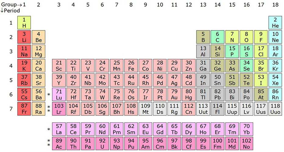

BFMTV ‏@BFMTV  8 minil y a 8 minutes
Les chimistes jubilent : la 7e ligne du tableau périodique des éléments est enfin complète ! http://www.bfmtv.com/planete/chimi [...] 40878.html
https://pbs.twimg.com/media/CX5E_fyWsAEQ55S.jpg:large
https://pbs.twimg.com/media/CX0K-1XWkAADctV.png:large
Message édité par symaski62 le 04-01-2016 à 18:44:33
