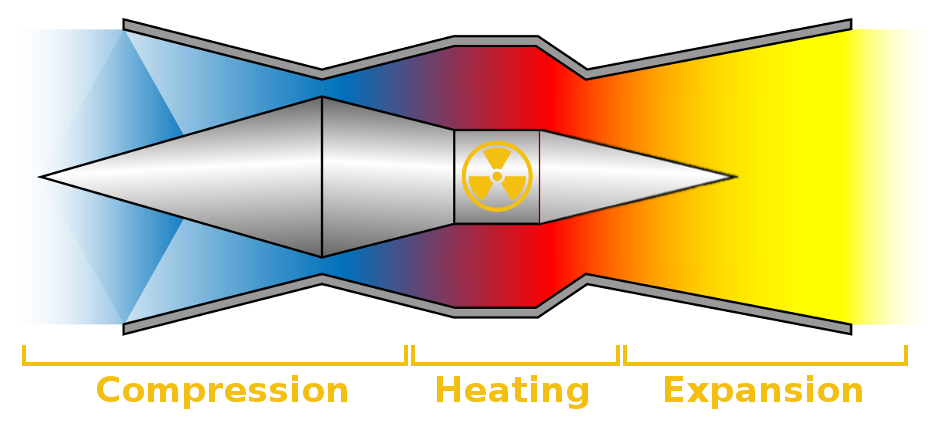

Manifestement, ce n'est pas encore très clair pour les commentateurs.
https://en.wikipedia.org/wiki/9M730_Burevestnik
Option 1 : According to Nezavisimaya Gazeta, Burevestnik is a nuclear thermal rocket with a solid-fueled booster engine.
Dans un moteur nucléothermique (NTR, pour nuclear thermal rocket), un fluide, généralement de l'hydrogène liquide, est chauffé à haute température par un réacteur nucléaire, puis se détend dans une tuyère pour produire une poussée.
Sachant que le missile est censé pénétrer les défenses à basse altitude, il n'a pas de trajectoire balistique, et le moteur doit fournir une poussée tout au long du trajet. Cela semble contradictoire avec la revendication d'une très longue portée (> 14 000 km). Un NTR, c'est pour aller dans l'espace.
Plus probablement on a un moteur atmosphérique :
Option 2 : Stratfor, an American geopolitical intelligence platform, assumes that Burevestnik utilizes a turbojet engine and a liquid-fueled booster
Le turboréacteur (turbojet), c'est le réacteur classique, avec une turbine à gaz, mais ici l'air incident serait chauffé non pas par la combustion chimique, mais par un réacteur nucléaire.
Option 3 : Military expert Anton Lavrov, in an Izvestia article, suggested that the Burevestnik uses a ramjet engine, which, unlike usual nuclear weapon propulsion systems, constantly emits radioactive exhaust.
Dans un statoréacteur (ramjet), il n'y a pas de pièce mobile (turbine...), le design est très simplifié. L'air est comprimé par la vitesse du missile (ce qui nécessite une vitesse initiale pour fonctionner). Dans ce cas, la vitesse initiale doit être fournie par un autre vecteur. C'est cohérent avec le fait que le missile est à deux étages, avec un premier étage à propergol (solide ou liquide).
Personnellement, je miserais à quasi 100 % sur le statoréacteur avec booster à poudre solide au départ.

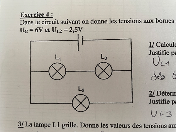

Dans le cours de ma fille (4e) il y a un truc que je ne comprends pas
Est-ce que quelqu'un ici pourrait m'aider ? :jap:
Voici le schéma du montage :
https://rehost.diberie.com/Picture/Get/f/483383
Calculer UL1 c'est facile
c'est un montage en série
UL1 = UG-UL2 = 6-2,5 = 3,5V
Calculer UL2 c'est encore plus facile
c'est un montage en dérivation
UL3 = UL1 = 6V
La troisième question est :
La lampe L1 grille. Donne les valeurs des tensions aux bornes de chaque dipôle.
Dans son cours, ma fille a écrit ceci :
Si L1 grille, alors c'est un circuit en dérivation uniquement, donc UG = UL1 = UL3 = 6V et UL2 vaut 0V.
Je n'arrive pas à comprendre
pourquoi UL1 vaut 6V et UL2 vaut 0V ?
Déjà ma question c'est : si L1 grille, est-ce que du courant passe tout de même dans la branche L1L2 ?
Est-ce que L2 brille quand même ?
Ou bien est-ce que L1 devient l'équivalent d'un interrupteur ouvert ?
Vous pouvez m'expliquer ?
Le prof m'a répondu sur Pronotes que tout était correct et qu'il verrait avec ma fille, mais moi j'aimerais bien comprendre :o
Elle a un DS bientôt et je serai absent :/

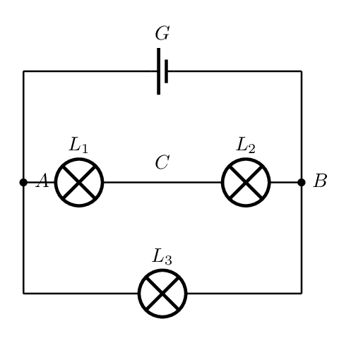

n°74108855

ideenoire
the dark side
Posté le 18-01-2026 à 13:18:21  profilanswer
merci de ta réponse rapide :D
Donc si je comprends bien
L1 grille donc L1 ne s'allume pas et L2 non plus
UL2 = 0V, c'est logique, le courant ne passe pas
par contre je n'arrive pas à comprendre qu'on trouve 6V à UL1
ton exemple avec la prise est pas mal
Je me demande si je ne confonds pas tension et intensité en fait, je pense que je m'embrouille, c'est si loin...
Mettons que IG = 10mA
On a IG = IL1 + IL3 ou IG = IL2 + IL3, c'est ça ?
n°74109240

Posté le 18-01-2026 à 14:18:27  profilanswer
Mets toi à la place de la lampe grillée. À quoi sont reliés le fil à ta borne droite, et le fil à ta borne gauche ?
Message édité par TZDZ le 18-01-2026 à 14:18:41
La tension c'est la pression, le courant c'est le débit. Quand tu fermes ton robinet (i.e. interrupteur ouvert), la pression côté amont monte à la pression du château d'eau (la pile).
n°74109498
ideenoire
the dark side
Posté le 18-01-2026 à 15:39:05  profilanswer
OK donc si je comprends ton analogie avec l'eau
- L1 est grillée mais il y a quand même plein de pression qui arrive, donc la tension en L1 est de 6V, par contre en L2 il n'y a pas de pression donc 0V
- L1 est grillée, le courant ne passe pas donc l'intensité en L1 est 0A et L2 pareil, 0A (et l'intensité en L3 est égale à l'intensité du générateur)
j'ai bon ?
n°74109691
manisque
Posté le 18-01-2026 à 16:48:48  profilanswer
j'ai bon ?
Il faut plutôt voir une différence de pression. L'analogie électricité/hydraulique fonctionne avec un circuit très basique avec un générateur et un récepteur, mais complique vite les choses quand un circuit devient plus complexe et qu'on n'est expert ni en hydraulique ni en électricité.
À la place, on peut schématiser et modéliser les choses.
Si ça peut aider, on peut placer des rails, netlists, lignes équipotentielles, noeuds (le vocabulaire varie en fonction des branches de la science/ingéniérie et la façon de procéder :o), où chaque patte de composant qui est est connectée est au même potentiel, et où du courant rentre/sort.
Comme ici, par exemple :
https://monorailc.at/hfr/26/01/exercice4.png
Ensuite, on peut appliquer une convention et 4 lois de base de l'électricité :
On peut identifier 3 mailles dans le circuit :
  • Une maille avec le générateur, L1 et L2
  • Une maille avec le générateur et L3
  • Une maille avec L1, L2 et L3
On peut identifier 2 noeuds dans le circuits, répérés A et B, et le point C qui va être utile plus tard.
Il faut calculer la tension aux bornes de L1 et on connaît les tensions aux bornes de L2 et de G.
On peut regarder la première maille dans laquelle la somme des tensions est nulle (attention au sens des flèches et aux signes :jap:) : -Ug + Ul1 + Ul2 = 0V, soit Ug = Ul1 + Ul2 ou Ul1 = Ug - Ul2. Ça donne bien Ul1 = 6V - 2.5V = 3.5V.
On arrive à ta première question :
Si L1 grille, le circuit est ouvert entre A et C, et plus aucun courant ne peut circuler dans la branche avec L1 et L2.
Comme aucun courant ne circule dans L1 et que la résistance de L1 est infinie, on ne peut pas utiliser la loi d'Ohm avec L1.
Comme aucun courant ne circule dans L2 mais que la résistance de L2 est finie, on a Ul2 = Rl2 * Il2 = Rl2 * 0. On a bien Ul2 = 0V.
Mainenant, on peut re-appliquer la loi des maille comme à la question précédente : -Ug + Ul1 + Ul2 = 0V, soit Ul1 = Ug - Ul2, avec dans ce cas, Ul1 = 6V - 0V = 6V.
Pour plus de facilité, on peut remplacer L1 par un circuit ouvert et placer C au même potentiel que B.
Physiquement, si L1 grille, son filament est coupé et aucun courant ne peut circuler dedans. Mais ça empêche aussi le courant de circuler dans toute sa branche, et donc dans L2.
n°74110557
TZDZ
Posté le 18-01-2026 à 20:05:20  profilanswer
- L1 est grillée mais il y a quand même plein de pression qui arrive, donc la tension en L1 le potentiel en A est de 6V, par contre en L2 il n'y a pas de pression donc 0V
j'ai bon ?
En B le potentiel est de 0V imposé par la pile, pas de courant à travers L2 car la banche est ouverte = pas de différence de potentiel aux bornes de L2 (qui est un petit fil) -> le potentiel en C est aussi de 0V (avec l'analogie avec le robinet, c'est le tuyau d'arrosage derrière le robinet, quand le robinet est fermé il ne s'y passe rien : pas de perte de pression).
L'intensité dans L3 est forcément égale à celle de la pile car le courant n'a nulle part d'autre où aller.
n°74141509
ideenoire
the dark side
Posté le 24-01-2026 à 15:48:39  profilanswer
Elle a eu 20/20 à son contrôle, merci à vous :D

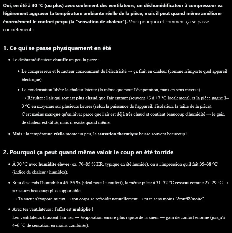

j'ai eu ce complément de réponse de Grok :
Quand un déshumidificateur enlève l'humidité de l'air ambiant, il fait exactement l'inverse de ce qu'on a vu pour l'évaporation de l'eau : il transforme la vapeur d'eau (gaz) en eau liquide (condensation). Et ça libère de la chaleur !Voici l'explication simple :L'air humide entre dans l'appareil → passe sur une partie très froide (évaporateur) → la vapeur d'eau se condense en gouttelettes (comme la buée sur un verre froid).
Cette condensation libère la chaleur latente (exactement la même quantité que l'enthalpie de vaporisation, mais en sens inverse : ~2260 kJ par kg d'eau condensée).
L'air ressort ensuite réchauffé par :cette chaleur latente libérée (la plus importante en général),
la chaleur dégagée par le compresseur et le moteur (comme n'importe quel appareil électrique qui consomme de l'électricité → finit en chaleur).
Résultat concret :
L'air qui sort du déshumidificateur est nettement plus chaud que l'air qui entre (souvent +3 à +8 °C, parfois plus).
→ La pièce chauffe progressivement tant que l'appareil tourne.C'est pour ça que :
Beaucoup de gens disent que leur déshumidificateur « chauffe la pièce » ou « fait office de petit radiateur ».
En hiver ou dans une cave froide et humide, certains l'utilisent exprès un peu comme chauffage d'appoint (c'est plus efficace qu'un radiateur électrique classique pour déshumidifier + chauffer en même temps).
Et petit bonus, ce déshumidificateur semble efficace en été chaud sans clim, pour fortement amélioré la sensation de chaleur, plus suportable !
l'achat le plus utile de ma vie  :jap:
