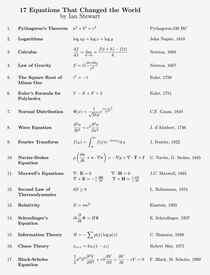

https://pbs.twimg.com/media/C446DgPUoAIoU5D.jpg

C'est pas 1973 Black-Scholes ?

si
