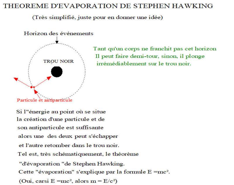

J'ai un remord car je crois avoir été trop dur bien que quand même un peu raisonnable.
Pour me faire pardonner, voici une explication très simplifiée qui tente d'expliquer qu'un trou peut bien n'être pas si noir que ça. :
https://i.goopics.net/800/9Y7lj.jpg

Posté le 27-09-2020 à 08:34:57  answer
Ceci explique pourquoi, petit à petit un trou noir perd de la masse et ce, d'autant plus rapidement qu'il est petit et cela se termine par une énorme explosion.
