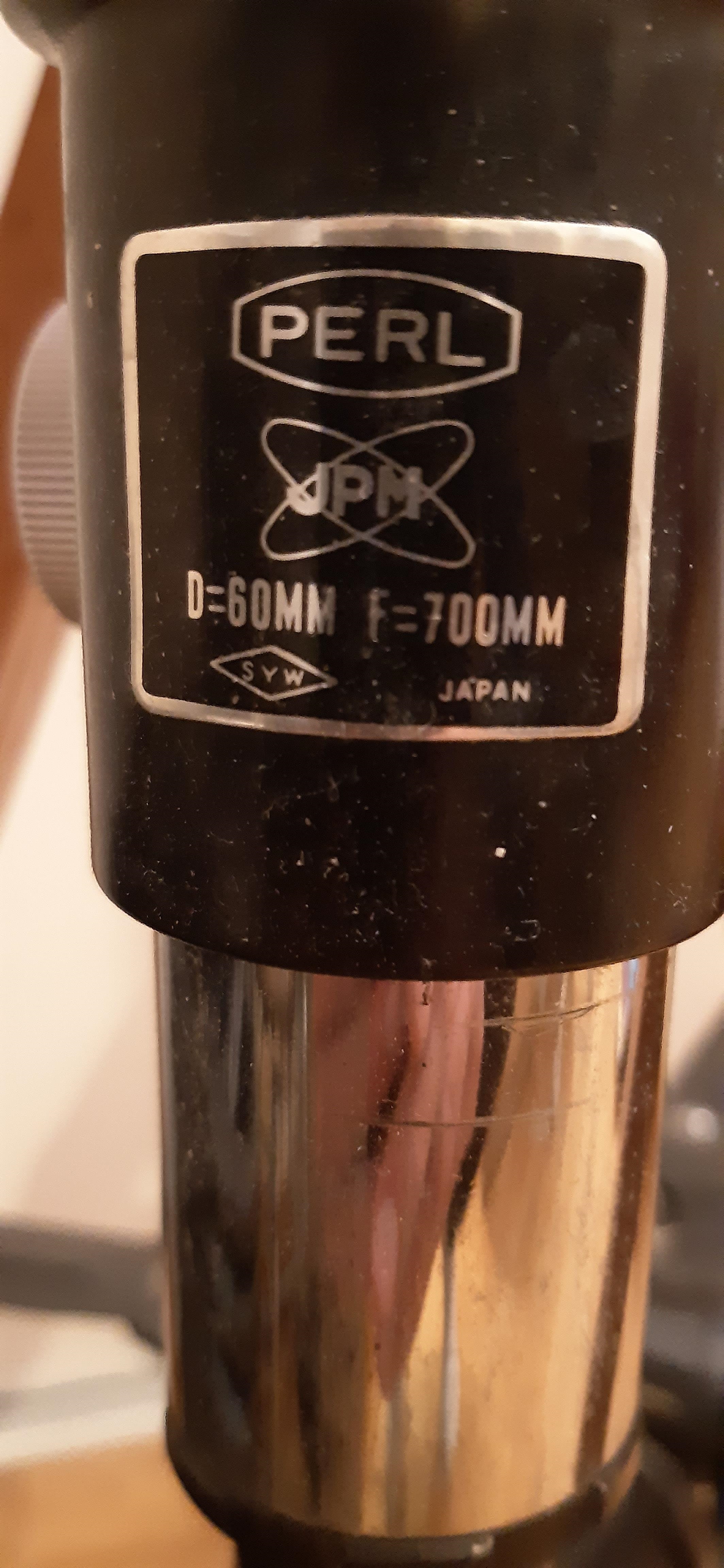

n°67530984
chinois02
Posté le 25-12-2022 à 21:14:53  profilanswer
Syzygie a écrit :
Salut, j'ai une vieille perl D60 et j'aimerais trouver des oculaires pour lui donner une seconde vie : x35, x70, un doubleur, et un renvoi coudé.
Vous me conseillez quoi en tarif cohérent avec l'objet ? Un site?
Merci!
La focale est de 600mm (environ)?
Sur ce genre d'optique un grossissement de 60X à 80X c'est le maxi. il est probable que les oculaires fournis soient des huygens ou des orthoscopiques (40° de champ apparent)
Tu dois pouvoir acquérir un plossl  à 60° de champ dont la focale sera à calculer selon la focale de la lunette.
PS quel standard pour le porte oculaire, du 31.75mm (1pouce 1/4) ou du 27.5 mm, ancien coulant (diamètre de l'oculaire) japonais des années 70?
Si tu est en vieux coulant japonais trouver des accessoires adaptés va être difficile
n°67531007
Syzygie
ὁ θεός δυνατός ἐστί
Posté le 25-12-2022 à 21:22:09  profilanswer
Focale de 700mm.
C'est une perl jpm. Les oculaires d'époque fournis avec sont un "R-20mm" et un "SR 5mm".
Et je crois que le coulant c'est 24,5mm.
Reste lbc donc :o
https://rehost.diberie.com/Picture/Get/f/125552
Message édité par Syzygie le 25-12-2022 à 21:24:08
n°67531075
chinois02
Posté le 25-12-2022 à 21:42:41  profilanswer
A la Maison de l'Astronomie, ils vendent un adaptateur qui permet de mettre un coulant 1p1/4 sur du 24.5.
https://www.maison-astronomie.com/f [...] 175mm.html
Normalement sur une lunette astronomique le foyer est plus accessible que sur un newton 114/900
Il faudrait pouvoir estimer le tirage optique dont tu disposes pour voir si avec un renvoi coudé ça passe.
(en fait faire la mesure en visant la pleine lune , porte oculaire rentré à fond et mesurer la distance entre le bord du PO et la position du foyer que tu repérera grâce à un écran de carton.)
PS quel est le diamètre de la partie chromée qui supporte la crémaillère du PO?
Message édité par chinois02 le 25-12-2022 à 21:45:33

Syzygie
ὁ θεός δυνατός ἐστί
Posté le 25-12-2022 à 21:46:57  profilanswer
Ok je vais faire ça :jap:
Mais avec cet adaptateur, est-ce que je ne perds pas de largeur de champ?
n°67531094
chinois02
Posté le 25-12-2022 à 21:50:52  profilanswer
Je creuse et je trouve ;)
https://www.maison-astronomie.com/f [...] aader.html
Permet d'utiliser les oculaires et accessoires 31,75mm sur le porte oculaire des instruments Vixen, Borg, Mizar ou des lunettes Perl d'ancienne génération et autres dont la crémaillère est équipée d'un pas de vis de Ø36,4mm femelle.
Modèle conçu par Baader Allemagne.
Là tu passerait direct en 31.75mm sans perte de tirage ou de champ. :love:
n°67531271
Syzygie
ὁ θεός δυνατός ἐστί
Posté le 25-12-2022 à 22:53:20  profilanswer
Ah oui, je vois bien le filetage mentionné :jap:
Question con : cet adaptateur est intéressant au niveau du choix illimité des oculaires, mais du point de vue qualitatif?
Je ne veux pas mettre pour 500 euros d'oculaire par exemple :D
Sur lbc j'ai vu passer un oculaire qualité "or" à 40 balles, en 24.5mm, et vu que c'est le prix de l'adaptateur, je me pose la question du rapport qualité-prix des 31.75mm que je teouverais autour de 50 euros pièce...
n°67531643
chinois02
Posté le 26-12-2022 à 08:13:54  profilanswer
les "or"e sont des orthoscopiques de 40° de champ apparent dont souvent le "relief d'oeil" est de quelques mm. (la hauteur entre l'oculaire et la position de l'oeil pour observer). cependant la formule optique de ces oculaires est correcte dans l'axe (surtout pour le planétaire/lunaire)
en fait tout dépends si tu accroche en astro. les oculaires passent d'instruments en instruments.
Là il te faut le PO en 31.5, le renvoi coudé en 31.5, deux oculaires tu va y être pour 150-200€ minimum...
https://www.pierro-astro.com/tsopti [...] 8mm_detail ceux là sont pas mal, le 8mm amène à 87x.

ὁ θεός δυνατός ἐστί
Posté le 08-05-2023 à 07:35:29  profilanswer
Salut, j'ai une vieille perl 60/700 en 24.5, et un em10 Ii ainsi qu'un nikon d600. Ce dernier étant lourd, je voulais tenter quelques photos lunaires et autres avec le m43...
Est-ce-que c'est bon avec ça ?
1.
https://www.cdiscount.com/photo-num [...] 73596.html
2.
https://m.fr.aliexpress.com/item/32 [...] c2fraMsite
Ca existe en solution unique mais pas au coulant 24.5 :/
Merci!
Message édité par Syzygie le 08-05-2023 à 07:36:02
LIVESCORE TENNIS
n°68371262
chinois02
Posté le 08-05-2023 à 08:26:34  profilanswer
bonjour,
Sur ces vieux instruments non conçus pour de l'imagerie, on ne sais pas où est situé le foyer de l'objectif, là il faut qu'il sorte du porte oculaire de 42 à 50mm pour faire la lune au reflex APN. pour l'hybride il faut 30mm au moins
En 24.5 tu risque d'avoir des flexions du porte oculaire.
Seule la lune est imageable ainsi, pour les planète c'est une toute autre technique (barlow, webcam ou caméra astro dédiée)
Pour le ciel profond c'est simplement impossible.
cdt
