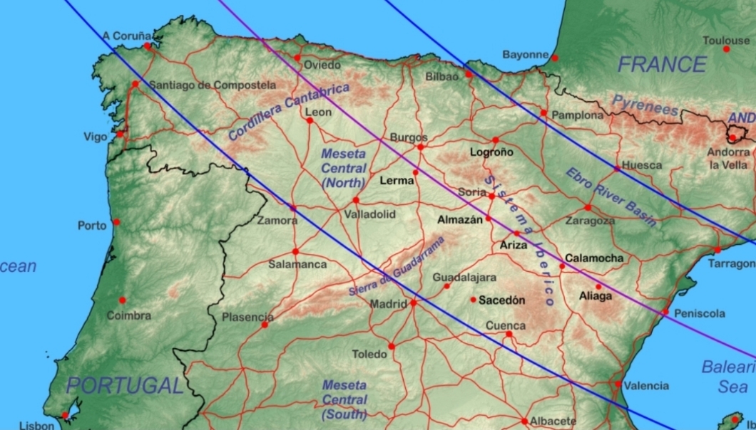

Hello
je ne sais pas si c'est le bon topic... mais je tente.
C'est quoi le meilleur endroit en Espagne pour aller voir l'éclipse le 12 août ?
Ma compréhension c'est que le mieux c'est le nord/nord-ouest (parce que l'éclipse sera totale, et ça sera là que le soleil sera le plus haut pour l'observer)
Parce que à l'est (un peu au sud de Barcelone) le soleil sera plus bas... voire très bas.
Est ce que je me trompe ?
Va voir la dernière vidéo d'Astronogeek, il donne toutes les infos dont un lien pour une appli kiva bien : https://theeclipse.app/fr/2026-total
https://github.com/BZHDeveloper1986 [...] e&raw=true Eclipse du 12 août : toutes les infos

nabbo
Posté le 05-05-2026 à 17:16:33  profilanswer
https://github.com/BZHDeveloper1986 [...] e&raw=trueEclipse du 12 août : toutes les infos
https://i.ytimg.com/vi/mD95MPCydxs/maxresdefault.jpg
Top la vidéo ! Merci :jap:

Ouest de Burgos, du côté de Melgar de Fernamental je pense.
Météo  [:yann39]
Facilité d'accès depuis le pays Basque  [:yann39]
Dégagé et tranquille  [:yann39]
Au centre de la bande de totalité. (1'45" de frisson!) [:yann39]
https://rehost.diberie.com/Picture/Get/f/521075
https://maps.app.goo.gl/XCfy8UhXePwL27nP7
L'idée serait de passer la frontière assez tôt pour éviter les bouchons et de repérer plusieurs spots dans un rayon de quelques kilomètres de Melgar le long du canal de Castille...
puis de patienter la journée au frais autant que possible sous arbres, près de l'eau, où alors de se faire des visites patrimoniales/musées à Burgos l'après midi en attendant.
Ça pourrait être l'occasion de faire un rdv HFR éclipse... [:absolument fabuleux:3]
