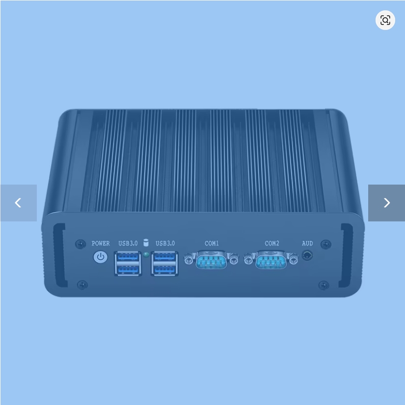

J'ai quasi le même hardware pour faire tourner stellarmate: Bien que j'ai l'Asiair, une MAJ de la mort qui tue a rendu incompatible le boitier et la monture ioptron CEM 60!
Donc stellarmate à 45€ sur ce mini-ordinateur chinois contrôlé par tablette et roule ma poule! (Stellarmate inclut Ekos et les drivers indi...)

J'ai installé Stellarmate là dessus, en version N100. Ça tourne bien.
https://rehost.diberie.com/Picture/Get/f/481211
https://fr.aliexpress.com/item/1005006837677851.html
Actuellement à 268€ pour 8Goram et SSD de 128 Go. (j'ai changé par une barette de RAM de marque et un SSD de 500 Go qui dormaient dans un tiroir) Le proco fait torner à l'aise Kubuntu/Stellarmate et je pose le mini-ordinateur sur la tablette du trépied.

Le boitier dédié, j'ai jamais essayé, mais sur le principe c'est super pratique. Le seul soucis c'est que l'asiair t'enferme dans l'écosystème ZWO, ce qui est absolument inacceptable pour moi, d'autant plus que cette marque a vraiment des pratiques immondes par ailleurs (ils utilisent énormément d'éléments open source sans respecter les licences, et il me semble qu'ils avaient menacé les revendeurs de camera PlayerOne à l'époque par peur de la concurrence). Les autres options (notamment de chez touptek) ne semble pas super stables de ce que j'en ai lu.
Le laptop, c'est la possibilité d'utiliser absolument tout le matériel astro qui existe, et l'accès à de super logiciels de control (comme NINA). Par contre, le fait de devoir le poser à côté du set-up et gérer les câbles dans tout les sens (qui du coup peuvent se bloquer lors du retournement au méridien...), c'est clairement un no-go en ciel profond (pour du solaire/planétaire, pourquoi pas cependant).
Le mini pc, c'est les avantages des deux (bonne intégration au set-up sans câbles dans tout les sens, et compatibilité maximale), au prix d'un paramétrage initial un peu plus long (notamment pour l'accès à distance), mais c'est du one-shot. J'utilise un melee quieter 3, il se monte sur le matos avec une queue d'aronde mini-vixen, et se  branche en 12V comme tout le matos astro, et l'accès à distance est très simple via google remote desktop, soit sur mon pc fixe, sois sur le téléphone ou une tablette android.
n°74085472
Pingoa
Posté le 13-01-2026 à 09:24:44  profilanswer
Helyis a écrit :
Les 3 options ont leur avantages et inconvénients, rien ne sera jamais parfait, et chacun aura sa solution préférée  :)
La solution laptop tu peux aussi te débarrasser de la problématique du sac de noeuds en prenant un boitier comme j'ai mis plus haut qui fait à la fois hub USB et hub d'alimentation, au final tu n'as qu'un seul câble USB qui part ver le PC.
L'autre intérêt que je trouve au laptop c'est le fait que quand tu as une merde sur place ou du paramétrage à faire (ce qui m'arrive quasiment à chaque fois que je déplace le setup, mais ça c'est un problème d'interface chaise/clavier :o ), c'est quand même plus agréable de la gérer / débugger avec un vrai écran / clavier / trackpad plutôt que via un smartphone / tablette.
Fuerte : https://www.youtube.com/watch?v=_8e2reyfvuc
