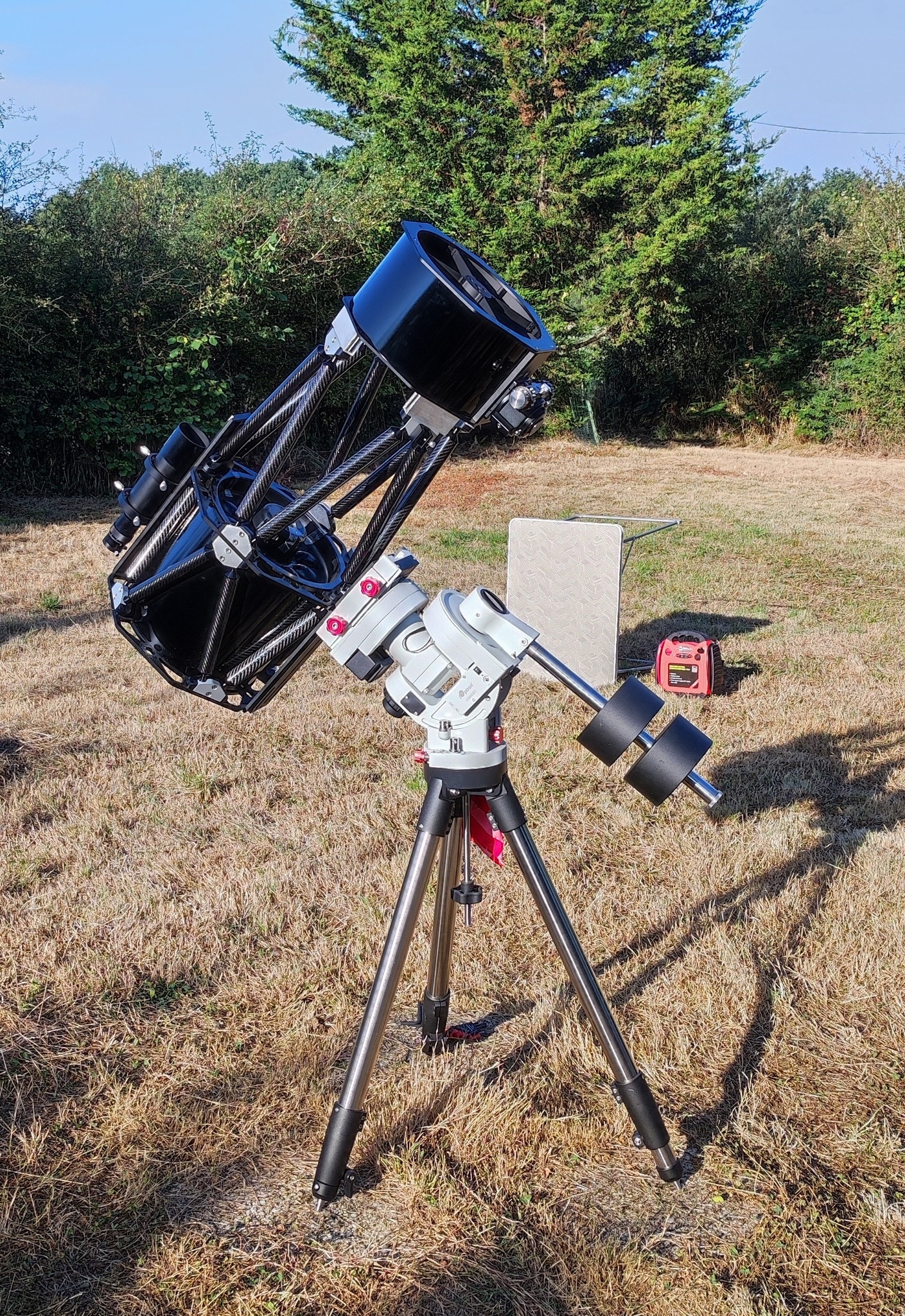

J'ai l'ancêtre de la 70 Ioptron, une CEM 60 EC. J'y mets un télescope de 250 (1000 de focale) ou une lulu de 130mm (650 de focale) selon les objets à imager. (environ 19kg équipé pour le newton de 250)
https://rehost.diberie.com/Picture/Get/f/464894
Pour le planétaire: L'asiair n'a pas assez de muscles, je vais tenter avec stellarmate installé sur un mini-ordinateur chinois en Intel N100 (j'ai un I3 N 300 en réserve si cela n'est pas suffisant)

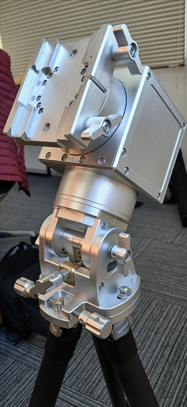

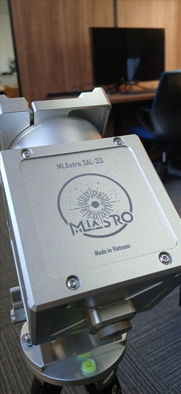

Bon, et bien si on en est déjà à déballer les cadeaux de Noël, ma SAL-33 est arrivé hier par la "poste", je suis apparemment le 3ème à la recevoir :D
https://rehost.diberie.com/Picture/Get/r/475198
https://rehost.diberie.com/Picture/Get/r/475196
https://rehost.diberie.com/Picture/Get/r/475197
C'est de la grosse artillerie ce newt ! :D

Helyis
Choisir, c'est mourir un peu
Posté le 16-12-2025 à 09:00:52  profilanswer
db__ a écrit :
belle monture qui a l'air de pouvoir porter du lourd.
il n'y a pas d'importateur en France pourtant elle a l'air abordable comparée à ses concurrentes.
Correctement installée, elle porte jusqu'à une TOA130 ou un C11, donc en effet c'est impressionnant vu la taille. J'ai des projets plus modestes cependant :D
En effet, pour le moment, le modèle économique semble être la vente en direct, et production en batch, comme pour le SHG700, avec en gros 4 livraisons par an. Je serai surpris qu'elle se retrouve dans les canaux de distribution classique, la boite qui la fabrique étant trop petite pour en produire suffisamment, et gérer (financièrement...) le fait d'avoir des stocks. :jap:
